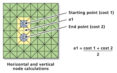

Coût du nœud adjacent
Lors d’un déplacement entre une cellule et l’une des quatre cellules voisines directement connectées, le coût de déplacement entre les liens jusqu’au nœud voisin est le coût de la cellule 1 plus le coût de la cellule 2, divisé par 2 :
\(a1 = (cost1 + cost2) / 2\)
  • où
    \(cost\) est le coût de la cellule 1
    \(cost2\) est le coût de la cellule 2
    \(a1\) est le coût total du lien entre la cellule 1 et la cellule 2
Calcul du coût de cellules adjacentes

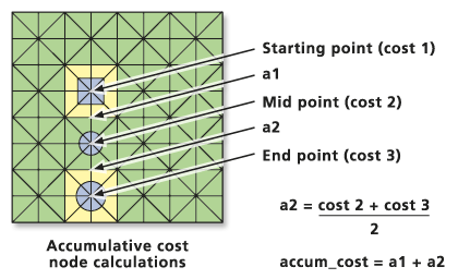

Coût perpendiculaire cumulé
Le coût cumulé est déterminé par la formule suivante :
\(accum_cost = a1 + (cost2 + cost3) / 2\)
  • où
    \(cost3\) est le coût de la cellule 3
    \(a2\) est le coût du déplacement entre les cellules 2 et 3
    \(accum_cost\) est le coût cumulé du déplacement de la cellule 1 à la cellule 3
Calcul du coût de cellules non adjacentes

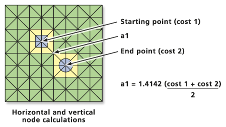

Coût de nœud en diagonale
Si le mouvement est diagonal, le coût de déplacement à travers le lien est 1,414214 (soit la racine carrée de 2) multiplié par le coût de la cellule 1 plus le coût de la cellule 2, divisé par 2 :
\(a1 = 1.414214 (cost3 + cost2) / 2\)
Calcul du coût de cellules diagonales

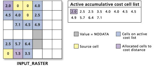

La cellule de plus faible coût est sélectionnée dans la liste des cellules de coût cumulé, et la valeur de cet emplacement de cellule est attribuée au raster de distance de coût en sortie. La liste des cellules actives se développe de manière à inclure les voisins de la cellule sélectionnée, car ces cellules ont à présent un moyen de parvenir à une source. Seules les cellules capables d’atteindre une source sont actives dans la liste. Le coût associé au déplacement jusqu’à ces cellules est calculé à l’aide des formules de coût cumulé.
Traitement de la liste des valeurs de coût cumulé

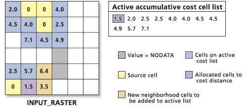

Là aussi, la cellule active de la liste ayant le coût le plus faible est sélectionnée, les cellules voisines sont développées, les nouveaux coûts sont calculés et les nouvelles cellules de coût sont ajoutées à la liste active.
Il n’est pas nécessaire de connecter les cellules sources. Toutes les sources déconnectées contribuent à part égale à la liste active. Seule la cellule ayant le coût cumulé le plus faible est sélectionnée et développée, indépendamment de la source à laquelle elle sera allouée.

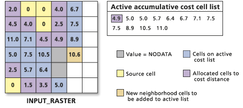

Ce processus d’allocation se poursuit. De plus, les cellules de la liste active sont mises à jour si un nouvel itinéraire plus économique est créé suite à l’ajout de nouveaux emplacements de cellule au raster en sortie.

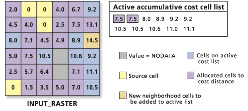

Cette mise à jour peut se produire suite à l’introduction de nouveaux chemins pour les cellules de la liste active, à mesure que davantage de cellules sont allouées au raster en sortie. Lorsque la cellule ayant la valeur la plus faible dans la liste des coûts cumulés est allouée au raster en sortie, tous les coûts cumulés sont calculés. Ces coûts sont également calculés pour les cellules voisines de la cellule en sortie qui vient d’être attribuée, même si les cellules voisines font partie de la liste active par l’intermédiaire d’une autre cellule. Si le nouveau coût cumulé des emplacements de la liste active est supérieur au coût cumulé actuel des cellules, la valeur est ignorée. Si le coût cumulé est inférieur, l’ancien coût cumulé de l’emplacement est remplacé dans la liste active par la nouvelle valeur. La cellule qui trouve un chemin plus économique et préférable vers une source remonte dans la liste active sélectionnée.

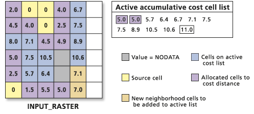

Dans l’exemple ci-dessous, l’emplacement de cellule à la ligne 3, colonne 1 (mis en évidence par le cadre), avait un coût cumulé égal à 11 lorsqu’il a été placé dans la liste active pour parvenir à la source située en premier dans le raster. Cependant, dans la mesure où la source située en dessous s’est étendue jusqu’à cet emplacement, la cellule a découvert un chemin de coût cumulé plus économique pour atteindre une source. La valeur de l’emplacement a été mise à jour dans la liste active et allouée à la sortie précédente, en raison de ce coût cumulé plus faible.

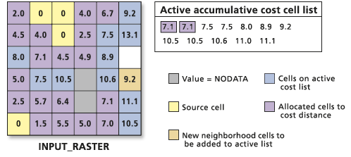

S’il y a plusieurs zones ou ensembles déconnectés de cellules sources dans le raster source en entrée, le processus d’expansion se poursuit et alloue la cellule de plus faible coût de la liste active, indépendamment de sa source.
Lorsque les fronts d’expansion se rencontrent, le chemin de moindre coût amenant à la source est utilisé jusqu’à ce que les toutes cellules candidates aient reçu une valeur de coût.

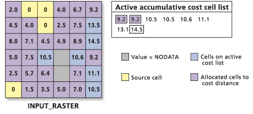

Il est concevable que lorsque les structures d’expansion se rencontrent, les cellules d’une structure découvrent qu’elles peuvent parvenir à la cellule source d’un autre ensemble ou d’une autre structure d’expansion à un coût plus avantageux. Si tel est le cas, elles sont réattribuées à la nouvelle source. Ce comportement a été observé précédemment dans la cellule à la ligne 3, colonne 1, mais il est également illustré ci-dessous par la cellule positionnée à la ligne 3, colonne 6.

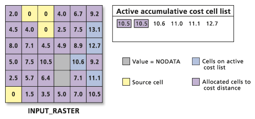

Lorsque toutes les cellules ont été sélectionnées dans la liste active, le résultat est un raster de distance de coût cumulé, ou pondéré. La procédure utilisée garantit que le coût cumulé le plus faible est garanti pour chacune des cellules. Ce processus se poursuit pour toutes les cellules jusqu’à ce que le tronçon du raster soit rencontré, la limite de la fenêtre trouvée ou la distance maximale atteinte.
Aucun déplacement n’est autorisé à travers les cellules contenant des valeurs NoData. Le moindre coût cumulé des cellules à l’arrière d’un groupe de cellules NoData est déterminé par le coût de déplacement autour de ces emplacements. Si un emplacement de cellule est associé à la valeur NoData dans le raster de coût en entrée, cette valeur est attribuée à l’emplacement de cellule dans le raster en sortie de distance de coût.
