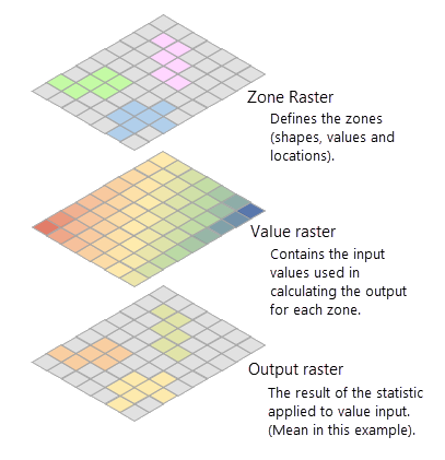

La couche de zones en entrée définit la forme, les valeurs et les emplacements des zones, qui peuvent être soit un raster, soit une entité. Pendant l’opération zonale, les données d’entité sont d’abord converties en un raster. Dans les données raster, une zone est constituée par l’ensemble des cellules qui ont la même valeur, qu’elles soient contiguës ou non. Chaque zone doit avoir une identité unique. S’il s’agit d’un raster, il doit avoir le type de données entier. Vous pouvez saisir tout champ entier ou toute chaîne de valeurs uniques dans la zone en entrée pour définir les zones.
Le raster de valeurs en entrée contient les valeurs utilisées pour calculer la statistique en sortie de chaque zone. Il peut être de type entier ou à virgule flottante.
Dans l’illustration suivante, la moyenne de la valeur en entrée est identifiée pour chaque zone :
Exemples d’entrées et de sorties de l’outil Statistiques zonales
Des exemples d’entrées et de sorties de l’outil Statistiques zonales sont présentés. Les cellules gris clair indiquent la valeur NoData.

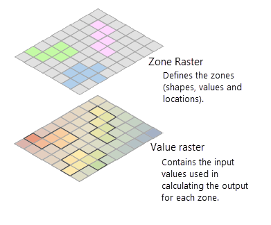

Comment sont identifiées les cellules d’un raster de valeurs pour une zone de raster
Pour calculer une statistique, l’outil extrait d’abord les valeurs de cellule du raster de valeurs pour toutes les cellules qui se trouvent dans chaque zone. Cette identification des cellules d’un raster de valeurs à l’intérieur d’une zone se fait en superposant des zones sur le raster de valeurs. Lorsque la zone et la valeur en entrée sont des rasters avec la même taille de cellule et que les cellules sont alignées, les valeurs de cellule du raster de valeurs qui recouvre celui des zones sont extraites et les statistiques sont calculées.
Raster de zones superposé au raster de valeurs affichant les cellules extraites mises en évidence^^^ Raster de zones superposé au raster de valeurs affichant les cellules extraites mises en évidence.
Lorsque la taille de cellule, l’alignement des cellules ou la référence spatiale diffère entre le raster de zones et le raster de valeurs, les cellules entre les rasters de zones et de valeurs ne peuvent pas être parfaitement superposées les unes sur les autres. Dans ce cas, l’outil ajuste l’un des rasters ou les deux pour obtenir la superposition parfaite des cellules. Cet ajustement est effectué afin que la taille de cellule en sortie, la référence spatiale en sortie et le raster de capture soient déterminés en interne par le raster de valeurs. Si la taille de cellule est identique mais que les cellules ne sont pas alignées, le raster de valeur sert en interne de raster de capture. Ces cas déclenchent un rééchantillonnage interne avant l’exécution de l’opération zonale.
Lorsque les paramètres Cell Size (Taille de cellule), Snap Raster (Raster de capture), Output Coordinate System (Système de coordonnées en sortie) sont spécifiés, seuls ou combinés, dans l’environnement de géotraitement, l’opération zonale est effectuée dans une fenêtre d’analyse créée en respectant ces paramètres. Reportez-vous à la rubrique Détermination de la fenêtre d’analyse dans Spatial Analyst pour plus d’informations.

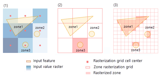

Comment sont identifiées les cellules d’un raster de valeurs pour une zone d’entités
Fondamentalement, une opération zonale est une analyse raster effectuée sur deux rasters, dans laquelle l’un est la zone et l’autre, la valeur. Si les zones sont définies par des entités, une conversion interne entité vers raster a lieu. La conversion interne d’une zone surfacique utilise la méthode Centre de cellule dans l’outil Polygones vers rasters pour rastériser l’entrée à l’aide de la taille de cellule, de l’alignement des cellules et de la référence spatiale du raster de valeurs. Cette méthode peut conduire à un résultat inattendu : des zones manquantes dans la sortie lorsqu’aucun des centres de cellule de la grille de rastérisation ne se trouve dans la zone d’entités. Cela peut se produire avec des zones plus petites que la surface d’une cellule du raster de zones interne, ainsi qu’avec des zones plus grandes.
Dans l’exemple ci-dessous, la figure (1) représente la zone d’entités en entrée, le raster de valeurs en entrée et son centre de cellule. Les entités en entrée comportent trois zones (formes jaunes) qui respectent les conditions suivantes :
  • zone1 est plus grande qu’une cellule individuelle.
  • zone2 et zone3 sont plus petites qu’une cellule.
  • Un centre de cellule se situe à l’extérieur de zone2, mais à l’intérieur de zone3.
Au cours du processus de rastérisation des zones de la figure (2), aucun centre de cellule ne se situant à l’intérieur de zone1 et zone2, seule zone3 est rastérisée et les deux autres zones disparaissent pour ainsi dire.
Conversion interne d’une zone d’entités lors du calcul des statistiques zonales^^^ Illustration de la conversion interne d’une zone d’entités lors du calcul des statistiques zonales.
Pour éviter que des zones ne disparaissent de la sortie, assurez-vous que chaque zone contient un ou plusieurs centres de cellule du raster de valeurs. Une façon de procéder consiste à créer davantage de centres de cellule en indiquant une taille de cellule plus petite dans l’environnement. La taille de cellule d’analyse par défaut est celle du raster de valeurs. Cependant, si vous spécifiez une taille de cellule dans l’environnement d’analyse qui est plus petite que celle du raster de valeurs, vous permettrez de capturer davantage de zones, comme le démontre la figure (3) ci-dessus. Gardez à l’esprit que l’indication d’une taille de cellule inférieure génère un raster en sortie plus important. La résolution supérieure en sortie ne fournira pas nécessairement un résultat d’aussi bonne qualité qu’il n’y paraît, car les détails supplémentaires ne sont pas réellement présents dans le raster de valeurs en entrée.
Une fois qu’une zone d’entités est convertie en zone de rasters en utilisant la même taille de cellule, le même alignement de cellules et la même référence spatiale que dans le raster de valeurs, l’extraction des cellules d’un raster de valeurs dans une zone est effectué en superposant les zones sur le raster de valeurs.
Lorsque les paramètres Cell Size (Taille de cellule), Snap Raster (Raster de capture), Output Coordinate System (Système de coordonnées en sortie) sont spécifiés, seuls ou combinés, dans l’environnement de géotraitement, l’opération zonale, y compris la conversion interne entité vers raster, est effectuée dans une fenêtre d’analyse définie par ces paramètres. Reportez-vous à la rubrique Détermination de la fenêtre d’analyse dans Spatial Analyst pour en savoir plus.

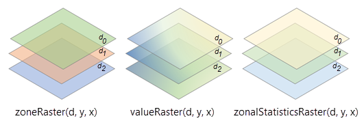

Rasters de zones et de valeurs multidimensionnels ayant les mêmes dimensions
Pour déterminer la salinité maximale à différentes profondeurs de l’océan pour différentes plages de température à une profondeur correspondante, il faut réaliser des statistiques zonales avec une zone multidimensionnelle représentant les zones de température et un raster de valeurs multidimensionnel représentant la salinité. L’opération zonale est effectuée pour chaque tranche de zone avec la tranche correspondante du raster de valeurs. Le raster multidimensionnel en sortie comporte le même nombre de tranches que le raster de valeurs.
Dans l’illustration ci-dessous, les variables des rasters de zones et de valeurs ont les trois mêmes dimensions x, y et d, ainsi que le même nombre de tranches aux valeurs de dimension d0, d1 et d2. La variable dans le raster multidimensionnel en sortie a également les trois mêmes dimensions, x, y et d, ainsi que le même nombre de tranches aux valeurs de dimension d0, d1 et d2.
Rasters de zones et de valeurs multidimensionnels de mêmes dimensions^^^ Des rasters de zones et de valeurs multidimensionnels en entrée de mêmes dimensions, avec le raster obtenu par les statistiques zonales, sont illustrés.
Le nombre total d’enregistrements dans la sortie de l’outil Statistiques zonales (table) est déterminé en ajoutant le nombre de zones dans chaque tranche. Si le nombre de zones aux profondeurs d0, d1 et d2 est de 5, 4 et 3, respectivement, le nombre total d’enregistrements est de 12 (puisque 5 + 4 + 3 = 12).

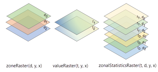

Rasters de zones et de valeurs multidimensionnels de dimensions différentes
Il est possible de déterminer une fenêtre de localisation et données temporelles appropriée en vue du déploiement des ressources, comme des véhicules sous-marins téléguidés, en réalisant des statistiques zonales avec une zone multidimensionnelle représentant les emplacements potentiels des véhicules sous-marins téléguidés à différents moments et un raster de valeurs multidimensionnel, comme la sortie du modèle HYCOM (Hybrid Coordinate Ocean Model), représentant le courant marin à différentes profondeurs et différents moments.
L’opération zonale est effectuée pour chaque tranche du raster de zones avec chaque tranche du raster de valeurs. Pour déterminer le nombre de tranches du raster multidimensionnel en sortie, multipliez le nombre de tranches dans le raster de zones par le nombre de tranches dans le raster de valeurs.
Dans l’illustration ci-dessous, la variable du raster de zones a trois dimensions, x, y et d, ainsi que trois tranches aux valeurs de dimension, d0, d1 et d2. La variable du raster de valeurs a trois dimensions, x, y et t, ainsi que deux tranches aux valeurs de dimension, t0 et t1. La variable dans le raster multidimensionnel en sortie a également quatre dimensions : x, y, d et t.
Des rasters de zones et de valeurs multidimensionnels en entrée de dimensions différentes, avec le raster obtenu par les statistiques zonales, sont illustrés.
Le nombre total de tranches dans la sortie de l’outil Statistiques zonales est déterminé en multipliant le nombre de profondeurs dans le raster de zones par le nombre d’intervalles temporels dans le raster de valeurs ce qui, dans le cas présent, donne 6 (3 profondeurs x 2 intervalles temporels = 6). Le nombre total d’enregistrements dans la sortie de l’outil Statistiques zonales (table) est déterminé en multipliant le nombre de zones dans chaque tranche. Si le nombre de zones est de 5, le nombre total d’enregistrements dans le cas présent est égal à 30 (puisque 5 zones x 3 profondeurs x 2 intervalles temporels = 30).

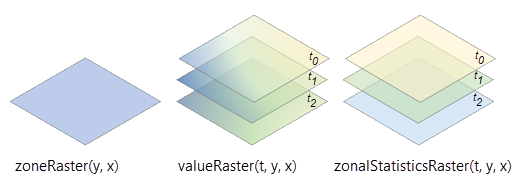

Raster de valeur multidimensionnel uniquement
Pour déterminer la température maximale dans chaque comté pour chaque jour de l’année, il faut réaliser une statistique zonale avec un raster de valeurs multidimensionnel représentant la température quotidienne et un raster de zones représentant les comtés. L’opération zonale est effectuée pour chaque tranche du raster de valeurs en utilisant le même raster de zones. Le raster multidimensionnel en sortie comporte le même nombre de tranches que le raster de valeurs.
Dans l’illustration ci-dessous, les variables du raster de valeurs ont trois dimensions, x, y et t, ainsi que trois tranches aux valeurs de dimension, t0, t1 et t2. La variable dans le raster multidimensionnel en sortie a également les trois mêmes dimensions, x, y et t, ainsi que le même nombre de tranches aux valeurs de dimension t0, t1 et t2.
Traitement du raster de valeurs multidimensionnel
Le traitement du raster de valeurs multidimensionnel est illustré.
Le nombre total d’enregistrements dans la sortie de l’outil Statistiques zonales (table) est déterminé en multipliant le nombre de zones par le nombre de tranches dans le raster de valeurs. Si le nombre de zones est 5, le nombre total d’enregistrements est 15 (puisque 5 x 3 = 15).
