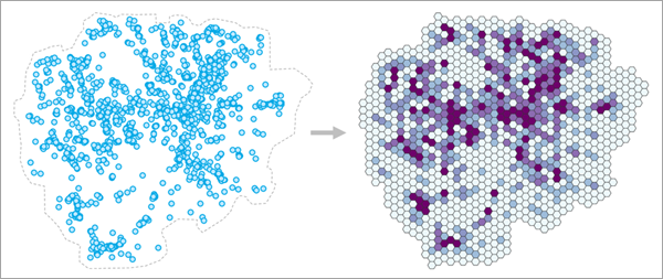

Agréger des nombres de points dans des groupes hexagonaux
L’agrégation des points dans des groupes est un processus courant dans le domaine des SIG, notamment dans le cadre de l’agrégation des appels d’urgence, des pannes et des températures. Il permet également de mieux visualiser de grandes quantités d’entités ponctuelles et de protéger la vie privée en occultant les valeurs et les localisations ponctuelles individuelles. Néanmoins, en dépit des nombreuses applications, on trouve relativement peu d’indications sur la grandeur des groupes. En pratique, les tailles de groupe sont souvent choisies en fonction de leur commodité (un nombre rond, par exemple) ou en fonction de la taille de groupe qui donne les résultats les plus esthétiques. Le choix de l’échelle change à la fois les éléments que vous pouvez détecter et la façon dont vous les interprétez (un exemple du problème d’unité de surface modifiable), aussi il est important de prendre des décisions contrôlables et reproductibles. Il est également important d’identifier la sensibilité des résultats par rapport à la taille du groupe : l’utilisation d’une plus grande ou plus petite taille de groupe aurait-elle entraîné des motifs différents et donc des conclusions divergentes ?

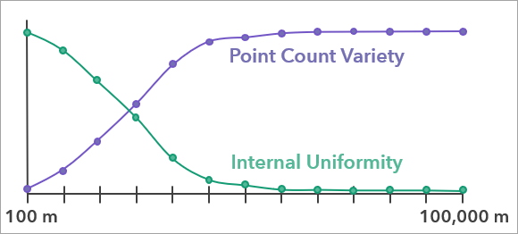

Par essence, la détermination de la taille de groupe qui convient pour l’agrégation des données ponctuelles en groupes pose un problème d’échelle. Les groupes trop petits génèrent des valeurs irrégulières avec de nombreux groupes sans points et les groupes trop grands passent à côté des motifs locaux importants en les invisibilisant. Une taille de groupe adaptée est une taille suffisamment grande pour produire une grande diversité de valeurs stables, mais suffisamment réduite pour préserver les motifs locaux des points dans les groupes obtenus (plutôt que de les fondre dans la masse des groupes agrégés).
Pour déterminer la bonne taille de groupe, une plage de tailles de groupe candidates est évaluée à l’aide de deux critères : l’un privilégiant les tailles de groupes plus petites et l’autre, les tailles de groupes plus grandes.
Courbes de la variété du nombre de points et de l’uniformité interne

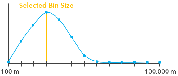

Ces deux métriques (chacune ayant une valeur comprise entre 0 et 1) sont ensuite multipliées ensemble pour produire un score d’évaluation unique pour chaque taille de groupe. La taille de groupe avec le score le plus élevé est recommandée par l’outil. La courbe du score d’évaluation permet également de comparer les autres tailles de groupe par rapport à la taille de groupe recommandée par l’outil.
Courbe du score d’évaluation
Pour plus d’informations sur les scores d’évaluation et leur mode de calcul, reportez-vous à la section Détails supplémentaires sur l’évaluation des tailles de groupe ci-dessous.

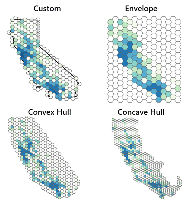

Si la limite d’agrégation appropriée pour les points est connue (les limites de la ville, par exemple), sélectionnez l’option Polygones personnalisés et indiquez la limite dans le paramètre Polygones personnalisés. Vous pouvez également tracer le polygone de la limite d’agrégation à l’aide de la saisie interactive d’entités.
En l’absence de limite d’agrégation appropriée connue, la limite peut être automatiquement créée à l’aide des options Concave hull (Enveloppe concave), Convex hull (Enveloppe convexe) ou Envelope (Enveloppe) (voir Minimum Bounding Geometry [Emprise géométrique minimale] pour plus d’informations). Si vous utilisez une limite créée automatiquement, vous devez toujours procéder à l’évaluation visuelle de la limite pour déterminer si elle représente correctement les points. Si la limite n’est pas conforme, utilisez une option différente ou dessinez de manière interactive une limite qui représente mieux les points.
L’image suivante montre les tailles de groupe obtenues pour les mêmes données à l’aide des différentes options du paramètre Limite d’agrégation. L’option personnalisée utilise la limite réelle dans laquelle les points ont été collectés. En ce qui concerne les autres jeux de données (et en particulier ceux contenant des points spatiaux aberrants), la différence entre les tailles de groupe et entre les motifs obtenus peut être encore plus extrême.
Limites d’agrégation

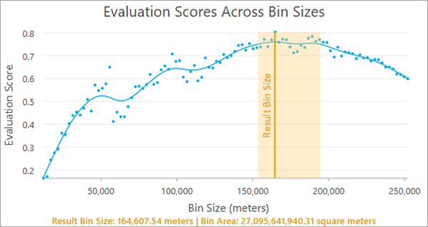

Diagramme du score d’évaluation selon les tailles de groupe
Le diagramme Score d’évaluation selon les tailles de groupe affiche le score d’évaluation pour toutes les tailles de groupe testées. Les points bleus dans le diagramme représentent les scores d’évaluation bruts pour les tailles de groupe qui sont ensuite lissés pour former une spline (la courbe bleue). La valeur la plus élevée de la courbe bleue correspond à la taille de groupe recommandée et est indiquée par une ligne verticale orange. Une région de confiance orange clair apparaît également autour de la taille de groupe recommandée et, toute taille de groupe qui se trouve dans cette plage est associée à un score d’évaluation qui n’est pas beaucoup plus bas que la taille recommandée. Vous pouvez donc sélectionner n’importe quelle valeur dans cette plage (et choisir, par exemple, un nombre rond) sans subir une baisse sensible du score d’évaluation.
La taille de groupe recommandée et la surface associée de chaque groupe sont visibles en bas du diagramme. Pour les groupes carrés, la taille du groupe correspond à la largeur ou la hauteur de chaque carré. Pour les hexagones, la taille du groupe correspond à la hauteur de chaque hexagone (la distance allant d’un segment plat au segment plat opposé). Si un champ temporel et un intervalle temporel sont indiqués, l’intervalle temporel est également affiché.
Remarque :
La plus petite taille de groupe testée (valeur minimale de l’axe x) est la taille de groupe qui permet d’obtenir 20 groupes pour chaque point en entrée (en d’autres termes, les groupes sont tellement petits que plus de 95 pourcent d’entre eux ne contiennent aucun point) ; la plus grande taille de groupe testée (valeur maximale de l’axe x) correspond à 25 pourcent de l’étendue x ou y de la limite d’agrégation, selon celle qui est la plus grande. L’outil teste 100 tailles de groupe régulièrement incrémentées entre les valeurs minimale et maximale.

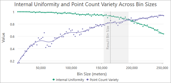

Diagramme Uniformité interne et variété du nombre de points selon les tailles de groupe
Lors de l’agrégation de nombres de points sans champ d’analyse, le diagramme Uniformité interne et variété du nombre de points selon les tailles de groupe affiche les deux critères qui ont été associés pour produire le score d’évaluation. Pour chaque taille de groupe testée, une courbe verte affiche le score d’uniformité interne et une courbe violette indique le score de variété du nombre de points. Généralement, la courbe verte diminue et la courbe violette va en augmentant. La taille de groupe recommandée et l’intervalle de confiance sont également affichés en guise de contexte. La taille de groupe recommandée dispose habituellement de scores raisonnables pour les deux critères, ce qui indique un bon compromis entre les critères opposés. Pour plus d’informations sur chaque critère, reportez-vous à la section Détails supplémentaires sur l’évaluation des tailles de groupe ci-dessous.

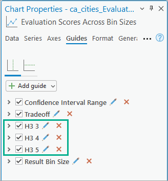

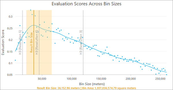

L’outil n’autorise pas l’agrégation en hexagones H3. Toutefois, lors de l’agrégation en hexagones, vous pouvez afficher les résolutions H3 associées sous forme de guides dans le diagramme Score d’évaluation selon les tailles de groupe. Par défaut, les guides sont désactivés, mais vous pouvez les activer dans l’onglet Guides de la fenêtre Propriétés du diagramme.
Propriétés du diagramme Hexagone H3
Lorsqu’ils sont activés, les guides (lignes grises verticales en pointillé) permettent d’afficher le score d’évaluation des résolutions H3 qui se trouvent dans la plage des tailles de groupe testées et de sélectionner celle qui est la plus adaptée aux données. Par exemple, dans l’image ci-dessous, la résolution H3 n° 4 possède le score d’évaluation le plus élevé, est la plus proche de la taille de groupe recommandée et se trouve dans l’intervalle de confiance.
Guide des hexagones H3
