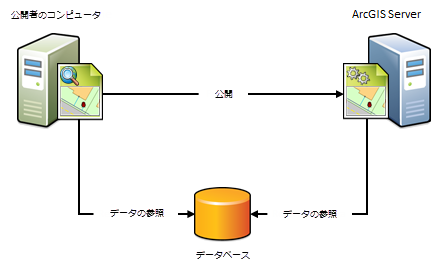

公開者のコンピューターと ArcGIS Server サイトが同じデータベースを参照している場合
公開者のコンピューターと ArcGIS Server サイトが同じデータベース、エンタープライズ ジオデータベース、またはクラウド データ ウェアハウスのデータを参照する場合は、データを登録するときに、公開者のデータベース コネクション ファイルをインポートし、ArcGIS Server サイトのデータベース コネクションを 公開者のデータベース コネクションと同じ に設定します。
このシナリオを使用する状況
このシナリオは、データのコピーを ArcGIS Server コンピューターに置きたくない場合に使用します。 たとえば、オンプレミスのエンタープライズ ジオデータベースのデータを使用して ArcGIS Pro から ArcGIS Server にマップ サービスを公開したいとします。 マップ ドキュメントが参照するデータのコピーがフォルダーや ArcGIS Server コンピューターに置かれないようにするには、公開者のデータベース コネクションをインポートし、ArcGIS Server サイトのデータベース コネクションを 公開者のデータベース コネクションと同じ に設定します。 公開後も、マップ ドキュメントは引き続きエンタープライズ ジオデータベースに格納されたデータを参照します。

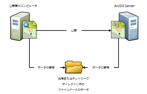

公開者のコンピューターと ArcGIS Server サイトが同じフォルダーを参照している場合
公開者のコンピューターと ArcGIS Server サイトが同じフォルダー内のデータを参照する場合は、データを登録するときに、公開者のフォルダー パスを指定し、ArcGIS Server サイトのフォルダー パスを 公開者のフォルダー パスと同じ に設定します。 このシナリオは前のシナリオに似ていますが、データベースではなくフォルダーを使用する点が異なります。
このシナリオを使用する状況
このシナリオは、データのコピーを ArcGIS Server コンピューターに置きたくない場合に使用します。 たとえば、ネットワーク ディレクトリーのデータを使用して ArcGIS Server にジオプロセシング サービスを公開したいとします。 ジオプロセシング サービスのデータのコピーを ArcGIS Server コンピューターに置かないようにするには、公開者のフォルダー パスを指定し、ArcGIS Server サイトのフォルダー パスを 公開者のフォルダー パスと同じ に設定します。 公開後も、ジオプロセシング サービスは引き続きネットワーク ディレクトリーに格納されたジオプロセシング モデル、入力、出力、スクリプト、およびプロジェクト データを参照します。

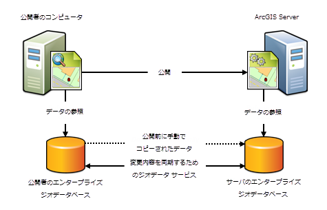

公開者のコンピューターと ArcGIS Server サイトが別々のジオデータベースを参照し、データが静的でない場合
ファイアウォール、コンピューターのプラットフォームの違い、あるいは Web で使用するためにデータのコピーを別に保持したいなどの理由がある場合は、公開者と ArcGIS Server サイトがそれぞれ別のジオデータベース内の同じデータを参照することができます。 このシナリオを使用してデータを登録するには、公開者のデータベースへの接続と ArcGIS Server サイトのジオデータベースへの接続を両方ともインポートする必要があります。
このシナリオを使用する状況
このシナリオを使用するのは、Web で使用するためにオンプレミスのエンタープライズ ジオデータベースにデータのコピーを置きたい場合です。 このような場合は、サーバー管理者の責任で、公開者のジオデータベースのデータをフェデレートされた ArcGIS Server サイトのジオデータベースにコピーします。 このシナリオは、エンタープライズ ジオデータベースにのみ使用できます。データベースには使用できません。
ジオデータ サービスを使用してエンタープライズ ジオデータベースを同期させることで、それ以降の公開者のデータベースに対する変更が ArcGIS Server サイトのジオデータベースに反映されるようにすることもできます。 これは、クラウド環境では、誰かがクラウド コンピューターにサイン インしてデータ転送を手配する必要がないため、特に有効です。
このシナリオは、社内サーバーまたはクラウド内の ArcGIS Server サイトにフィーチャ サービスを公開する場合にも適しています。 たとえば、このシナリオを使用してフィーチャ サービスを公開すると、オンプレミスで行われた編集を ArcGIS Server サイトのジオデータベースにプッシュできるため、フィーチャ サービスのエンド ユーザーも利用できるようになります。 逆に、Web エディターが ArcGIS Server サイトのジオデータベース内のフィーチャを変更した場合は、その編集内容を公開者のジオデータベースと同期させることができます。

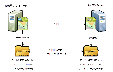

公開者のコンピューターと ArcGIS Server サイトが異なるフォルダーを参照している場合
ファイアウォール、コンピューターのプラットフォームの違い、あるいは Web で使用するためにデータのコピーを別に保持したいなどの理由がある場合は、公開者と ArcGIS Server サイトがそれぞれ独自のデータ フォルダー内の同じデータのコピーを参照することができます。 このシナリオを使用してデータを登録するには、公開者のフォルダーおよびサーバーのフォルダーへのパスを入力する必要があります。
このシナリオを使用する状況
このシナリオは、Linux 環境、クラウド環境、または公開者と Web ユーザーが別々のデータのコピーを使用することが望ましい環境に適しています。
たとえば、マップ サービスを ArcGIS Pro から Linux 上のスタンドアロン ArcGIS Server サイトに公開したい場合は、マップ ドキュメントのデータの同一のコピーを作成し、そのデータを ArcGIS Server コンピューターに置くことができます。 両方のディレクトリーを ArcGIS Server サイトに登録して公開すると、マップ ドキュメントは ArcGIS Server コンピューター上のフォルダーを参照するように自動的に変更されます。
このシナリオは、クラウド内で動作する ArcGIS Server サイトに公開するときに有益です。 たとえば、オンプレミスのデータをコピーして、クラウド内にある仮想マシン上の任意のディレクトリーに配置することができます。 公開時に、データ パスはクラウド サーバーのディレクトリーを参照するように自動的に変更されます。 欠点は、いずれかのユーザーがクラウド コンピューターにログインして、クラウドへのデータ転送について設定を行う必要があることです (データ転送には FTP、リモート デスクトップでのコピーと貼り付け、またはサポートされているその他のデータ転送方法を使用できます)。

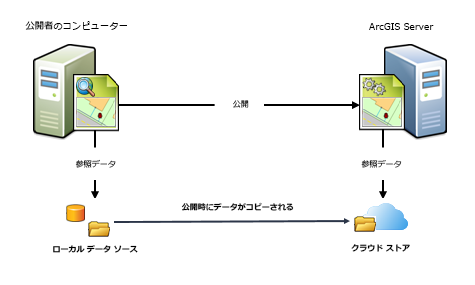

公開者のコンピューターがローカルのマップまたは画像データを参照し、ArcGIS Server サイトがクラウド ストレージの場所を参照している場合
ArcGIS GIS サーバー サイトまたは ArcGIS Image Server サイトがクラウドで実行され、マップ サービス キャッシュまたはイメージ サービス キャッシュもクラウドに格納したい場合は、公開する前に、クラウド プロバイダーの接続および認証情報を入力します。 キャッシュされたマップまたはイメージ サービスを公開する場合、キャッシュはユーザーが登録したクラウド ストアに置かれます。
このシナリオを使用する状況
ArcGIS Server サイトが、AWS、Microsoft Azure、または Alibaba で実行された状態で、マップ サービスまたはイメージ サービスが Amazon S3 バケット、Azure Blob Storage コンテナー、または Alibaba Cloud Object Storage Service (OSS) バケットに格納されたキャッシュを参照するようにしたい場合は、このシナリオを使用します。
