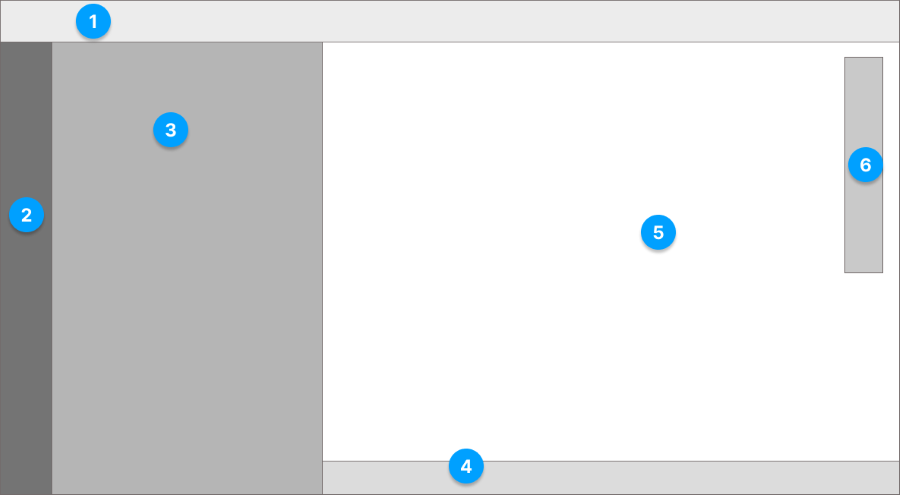

Knowledge Studio プロジェクトを作成するか開くと、メイン ワークスペースが開きます。 ここから、ナレッジ グラフの探索、マップ、リンク チャート、データ カードの作成、プロジェクトの検索、ナレッジ グラフ内のデータのクエリー、プロジェクト ダッシュボードの構成を行うことができます。 メイン ワークスペースには、以下の図に示す 6 つの主要なエリアがあります。以下の表で説明します。 図内の番号は以下の説明に対応しています。
ワークスペース ダイアグラム
エレメント 説明
エレメント 1 タイトル バー タイトル バーにはプロジェクトのタイトルが表示され、グローバル検索 と ドキュメント にアクセスできます。
エレメント 2 メイン メニュー メイン メニューでは、プロジェクトをナビゲートできます。 このメニューには、次のボタンがあります。
  • ナレッジ グラフ - ナレッジ グラフ ビューへのクイック リンクです。
  • クエリー - クエリー ビューへのクイック リンクです。
  • ダッシュボード - ダッシュボード ビューへのクイック リンクです。
  • プロジェクト コンテンツ プロジェクト コンテンツ - プロジェクトのすべてのコンテンツ アイテムのリストです。
  • コンテンツの表示 コンテンツの表示 - 現在のビューのコンテンツのリストです (マップ内のレイヤーなど)。
  • 保存 保存 - プロジェクトを保存します。
  • エレメント 3 ウィンドウ リスト このエリアには、メイン メニューのボタンを使用して開いたウィンドウが表示されます。 これには、プロジェクト コンテンツ ウィンドウと コンテンツの表示 ウィンドウが含まれます。 コンテンツの表示 ウィンドウは、開いているコンテンツ アイテムのタイプに基づいて更新されます。
    エレメント 4 コンテンツ リスト 開いている各コンテンツ アイテムは、このエリアにタブとして表示されます。 開くことができるタブの数は、各コンテンツ アイテム内のマップまたはリンク チャートの数によって異なります。 タブ数の上限に達した場合、新しいコンテンツ アイテムを開く前にタブを閉じる必要があります。
    エレメント 5 メイン ビュー アクティブなコンテンツ アイテムのメイン ビュー。
    エレメント 6 コンテキスト ツールバー コンテキスト ツールバーには、アクティブなコンテンツ アイテムのツールが含まれています。
