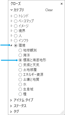

  4. 検索ボックスの横の フィルター をクリックします。
  5. ドロップダウン リストで、カテゴリー を展開し、環境 を展開します。 標高と海底地形 をクリックします。
    Living Atlas のカテゴリーのメニュー
  6. ドロップダウン リストの上部にある 閉じる をクリックします。

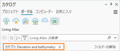

    カタログ ウィンドウで、標高に関連するマップとレイヤーが表示されるように ArcGIS Living Atlas アイテムのリストがフィルター処理されます。 アイテム リストの上に、カテゴリー: 標高と海底地形 とラベル付けされたフィルター チップが表示されます。
    フィルター チップを示すカタログ ウィンドウ
    カタログ ウィンドウが狭すぎて名前を表示できない場合、フィルター チップのラベルは +1 になります。

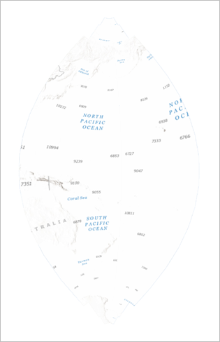

  9. World Hillshade レイヤーを右クリックして、現在のマップに追加 をクリックします。
    デフォルトでマップは、世界全体をカバーする World Hillshade レイヤーの範囲に縮小します。 ただし、マップに対して設定されたニュージーランドのローカル地図投影によって範囲が制約されます。

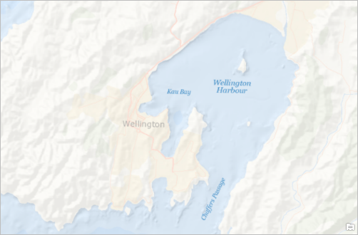

  11. コンテンツ ウィンドウで、World Hillshade レイヤーを 海洋図ベース (World Ocean Base) レイヤーの下にドラッグします。
    部分的な透過表示が海洋図ベース (World Ocean Base) レイヤーに適用されたため、World Hillshade レイヤーは透けて表示されます。 コンテンツ ウィンドウで World Hillshade レイヤーのオン/オフを切り替えると、地形詳細の違いを確認できます。

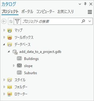

  1. カタログ ウィンドウで、プロジェクト タブをクリックします。 データベース > add_data_to_a_project.gdb の順に参照します。
    データベース フォルダーを展開したカタログ ウィンドウ
    このジオデータベースには、2 つのフィーチャクラス (Buildings および Suburbs) とラスター データセット (slope) があります。 Suburbs データをマップに追加します。

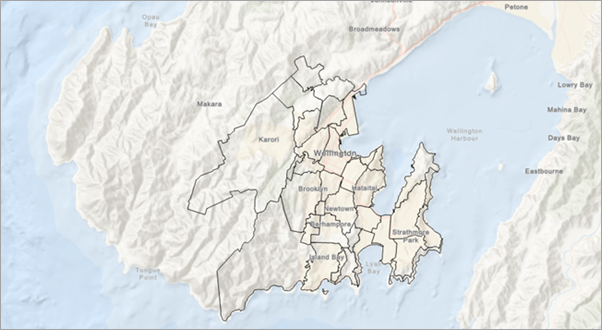

    Suburbs レイヤーには塗りつぶし色があるため、その下のベースマップが表示されません。 シンボルの塗りつぶし色とアウトラインを変更します。
  5. コンテンツ ウィンドウで、Suburbs レイヤーを右クリックし、シンボル をクリックします。
    シンボル ウィンドウが表示されます。 ウィンドウの上部の プライマリー シンボル タブ が選択されています。 プライマリー シンボルの方法は単一シンボルで、レイヤー内のすべてのフィーチャが同じシンボルで描画されます。
  6. シンボル ウィンドウで、レイヤーのシンボルをクリックします。
    ウィンドウが切り替わり、シンボル書式オプションが表示されます。 ギャラリー タブでは、シンボルを参照または検索することができます。 プロパティ タブでは、現在のシンボルのプロパティを変更することができます。
  7. シンボル ウィンドウの ポリゴン シンボルの書式設定 の下で、プロパティ タブをクリックします。
  8. シンボル タブ の 表示設定 で、色 ドロップダウン矢印をクリックし、色なし をクリックします。
  9. アウトライン色 ドロップダウン矢印をクリックして、黒 をクリックします。
    黒が示されたカラー パレット (行 10、列 1)。
  10. このウィンドウの下部にある 適用 をクリックします。
    郊外の境界線のマップ

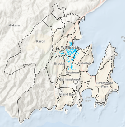

    このマップは、ほとんどの洪水リスク地帯が 1 つの郊外の中に存在することを示しています。
    郊外の境界線と洪水リスク地帯のマップ

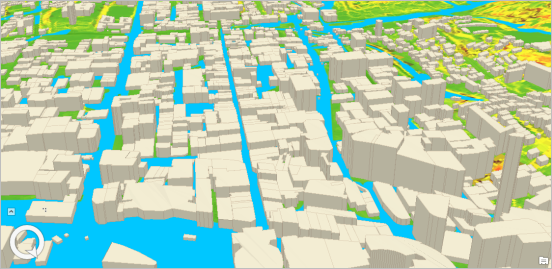

    このプロジェクトには、洪水地域を調査する際に役立つ 2 つのブックマークがあります。
  9. 必要に応じて、リボンの マップ タブをクリックします。 ナビゲーション グループで、ブックマーク をクリックします。 Wellington 3D ブックマーク で Flood View 1 をクリックします。
    テ・アロ郊外の建物と洪水地帯
    シーンがブックマークにズームします。 ビューの左下隅にあるスクリーン ナビゲーター に、北の方向を指す矢印が表示されていることがわかります。 ビューは南あるいはやや南西に向いています。 ビューの手前にあるほとんどの建物に洪水の影響が及ぶことが予想されます。
  10. ブックマーク をもう一度クリックし、Flood View 2 をクリックします。
    このビューは、洪水が郊外の西端の地形上でどのように広がるかを示しています。 マップ タブの マップ操作 ツールまたはスクリーン ナビゲーターを使用して、郊外の調査を続けます。
