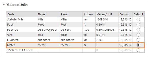

    この作業は南アフリカで行われ、メートル法が使用されるため、単位の設定が正しいことを確認します。
  7. リボンの プロジェクト タブをクリックします。
  8. サイド タブのリストで オプション をクリックします。 オプション ダイアログ ボックスの プロジェクト で、単位 をクリックします。
  9. 距離単位 を展開して、距離単位がメートルに設定されていることを確認します。
    オプション ダイアログ ボックスでメートルに設定されている距離単位
  10. オプション ダイアログ ボックスで、OK をクリックします。

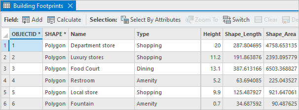

  1. コンテンツ ウィンドウで、Building Footprints レイヤーを右クリックして、属性テーブル をクリックします。
    Building Footprints レイヤーの属性テーブル
    Height フィールドには、各建物の高さがメートル単位で格納されています。

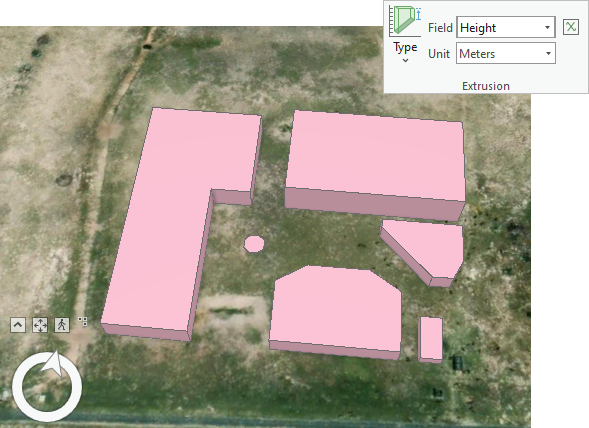

  3. コンテンツ ウィンドウで、Building Footprints レイヤーが選択されていることを確認します。 リボンの フィーチャ レイヤー タブをクリックします。
  4. 立ち上げ グループで、タイプ をクリックしてから、最大高度 をクリックします。
  5. 立ち上げタイプの横にある フィールド ドロップダウン矢印をクリックし、Height をクリックします。 単位 設定が、Meters であることを確認します。
    シーンで実際の高さで表示される建物
    シーンでは、建物は、属性テーブルに格納されている高さで表示されます。 立ち上げは 3D プロパティであるため、レイヤーは 2D レイヤー グループから、コンテンツ ウィンドウの 3D レイヤー グループに移動します。

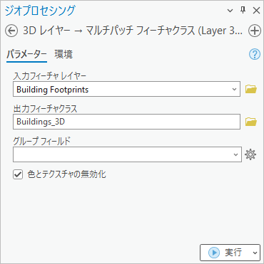

  1. ジオプロセシング ウィンドウの検索ボックスで 3D レイヤー → フィーチャクラス と入力します。 検索結果のリストで、3D レイヤー → マルチパッチ フィーチャクラス をクリックして、ツールを開きます。
  2. パラメーター タブで、入力フィーチャ レイヤー ドロップダウン矢印をクリックし、Building Footprints をクリックします。
  3. 出力フィーチャクラス ボックスで、デフォルト名を Buildings_3D に置き換えます。
    ヒント:
    出力フィーチャクラスへのパス全体を削除できますが、パスは自動的に復元されます。
  4. 色とテクスチャーの無効化 チェックボックスをオンにします。
    3D レイヤー → マルチパッチ フィーチャクラス ジオプロセシング ツール

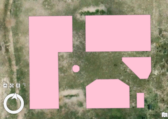

    新しいレイヤーがマップに追加されるとき、Building Footprints レイヤーのピンク色は維持されません。 後で、このマルチパッチ フィーチャに、別のシンボルを適用します。
  5. 実行 をクリックします。

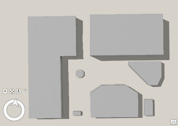

    ツールが実行され、Buildings_3D レイヤーが、シーンに追加されます。 両方のレイヤーが同じ空間に描画されるため、ピンクとデフォルトの白のシンボルが混在して表示されます。

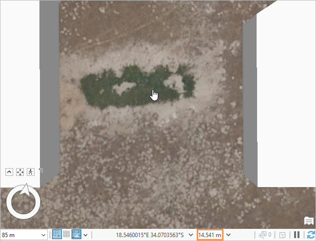

  4. 表示された 2 つの建物間のエリアに、ポインターを合わせます。
    ステータス バーでは、高さは約 14.5 メートルです。
    この値は、カーソルの実際の位置によって少し異なります。
    カーソル位置の高さ値

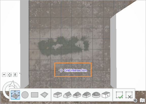

  4. 以下に示す位置にあるグリッドの交点をクリックして、最初の頂点を追加します。
    編集グリッド上に位置するカーソルが表示されているマップ
    グリッドの交点にポインターを合わせると、画面上のスナップ情報が表示されます。

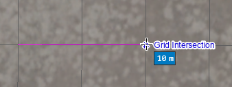

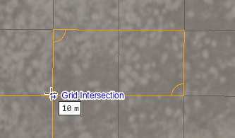

    マウスを移動すると、カーソルと最後に追加した頂点が青のラインで結ばれます。 制限テキスト ボックスには、ラインの距離が表示されます。 長さを 10 メートルに設定します。
  6. Tab キーを押して、制限テキスト ボックスの現在値をハイライト表示します。 10 と入力し、Enter キーを押して、距離を固定します。
  7. グリッド ラインに沿って、マウス ポインターを最初の頂点の右に移動します。 グリッドの交点をクリックして、2 つ目の頂点を追加します。
    フィーチャの 1 つ目の辺

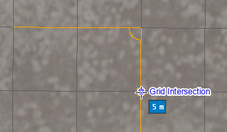

  8. マウス ポインターを追加した頂点から少し移動し、Tab キーを押します。 制限テキスト ボックスに 5 と入力し、Enter キーを押します。
  9. グリッド ラインに沿って、マウス ポインターを 2 つ目の頂点の下に移動します。 角度インジケーターで、線分が直角になっていることを確認します。 グリッドの交点をクリックして、3 つ目の頂点を追加します。
    フィーチャの 2 つ目の辺
    グリッドの間隔により、制限が適切に機能していることがわかります。 1 つ目の辺の長さは 2 格子枠 (10 メートル)、2 つ目の辺は 1 格子枠 (5 メートル) です。

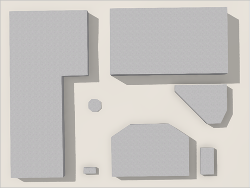

    建物の底面が、グレーの四角形として表示されます。 次は、これを立ち上げる必要があります。 シーンを傾けると、効果を簡単に確かめることができます。
  11. マップ タブをクリックします。 ナビゲーション グループで、ブックマーク をクリックします。 Angled Editing ブックマークをクリックします。
  12. 形状にポインターを合わせると、緑のハンドルが表示されます。 ハンドルが赤に変わるまで、ポインターを合わせて、上にゆっくりとドラッグします。
    マルチパッチ フィーチャの各面には、独自のハンドルがあり、これらを使用して、ジオメトリーを編集できます。 ハンドルをドラッグすると、面が立ち上げられる方向に矢印が向きます。 この場合、矢印は真上を向きます。
  13. ハンドルをドラッグしながら Tab を押して、制限ボックスに 3.5 と入力します。
    緑のハンドルと制限ボックスが表示されている建物の編集スケッチ
  14. Enter キーを押します。
    3D の建物
    建物が 3D になり、高さ 3.5 メートルで表示されました。

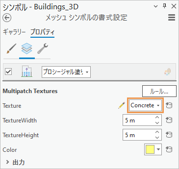

  2. コンテンツ ウィンドウで、Buildings_3D レイヤーを右クリックして、シンボル をクリックします。
  3. シンボル ウィンドウの シンボル の横で、シンボル (白の四角形) をクリックします。
    シンボル ウィンドウの白のシンボル
    ウィンドウには、メッシュ シンボルを書式設定するための設定が表示されます。
  4. ギャラリー タブの検索ボックスに 建物 と入力し、Enter キーを押します。 必要に応じて、プロシージャル シンボル スタイルを展開します。
  5. マルチパッチ テクスチャー シンボルをクリックします。
    デフォルトのレンガ テクスチャーを変更します。
  6. シンボル ウィンドウの上部にある プロパティ タブをクリックします。 その下で、レイヤー タブ をクリックします。
  7. テクスチャー ドロップダウン矢印をクリックして、コンクリート をクリックします。
    シンボル ウィンドウのレイヤー タブ
  8. シンボル ウィンドウの下部にある 適用 をクリックします。
    レイヤーが、コンクリート テクスチャーでシンボル表示されます。

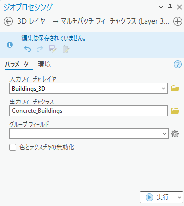

  10. ジオプロセシング ウィンドウをアクティブにします。
    3D レイヤー → マルチパッチ フィーチャクラス (Layer 3D to Feature Class) ツールが、以前の設定のまま開いています。
  11. パラメーター タブで、入力フィーチャ レイヤー ドロップダウン矢印をクリックし、Buildings_3D をクリックします。
  12. 出力フィーチャクラス ボックスで、名前を Concrete_Buildings に置き換えます。
  13. 色とテクスチャーの無効化 チェックボックスをオフにします。
    ボックスをオフにすると、入力レイヤーのシンボルが出力レイヤーで維持されます。 これにより、シーンを共有するときに、コンクリート テクスチャーが、建物に適用されるようになります。
    注意:
    ウィンドウの上部に、保留中の編集がないことを示すバナー メッセージが表示されます。 このメッセージは、現在のセッションでツールの入力レイヤーが編集されているときに表示されます (保存されていない編集がある場合は、その旨を示すメッセージが表示されます)。
  14. 実行 をクリックします。

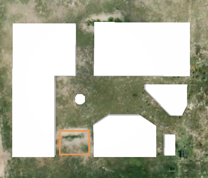

    World Elevation 3D レイヤーのために、シーンには、高度が表示されます。 ただし、衛星画像ベースマップは、2D であり、計画案のモールの近隣にある家屋は、平面画像です。 シーンを強化するために、3D ベースマップを追加します。 3D ベースマップは、ローカル シーンとグローバル シーン用に設計され、建物や樹木の 3D レイヤーを含みます。

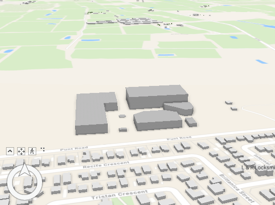

  16. マップ タブの レイヤー グループにある ベースマップ をクリックします。 3D ベースマップ の下で、地形図 をクリックします。
    新しいベースマップは、2D 地形図ベースマップと、建物、ラベル、樹木の 3D レイヤーで構成されます。
  17. シーンを画面移動およびズームして、3D ベースマップのフィーチャを表示します。
    シンボル表示された建物と 3D 地形図ベースマップ

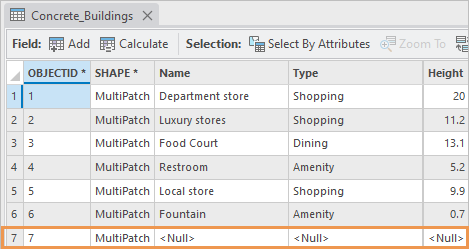

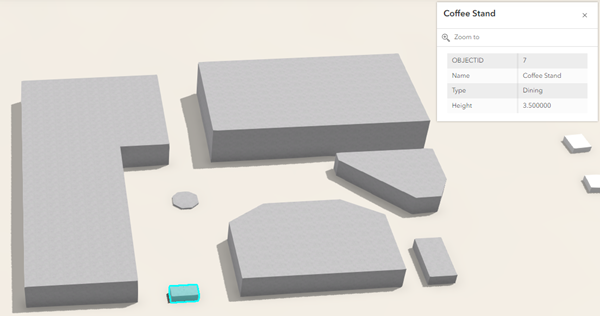

Concrete_Buildings レイヤーの属性テーブルで、新しいコーヒー スタンド フィーチャの属性は、NULL 値になっています。 値を手動で追加します。
  1. コンテンツ ウィンドウで、Concrete_Buildings レイヤーを右クリックし、属性テーブル をクリックします。
    コーヒー スタンド フィーチャが NULL 値になっている Concrete_Buildings の属性テーブル

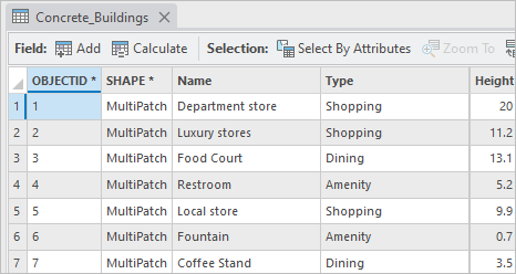

  2. 行 7 の Name フィールドで、 値をダブルクリックします。 Coffee Stand と入力して、Enter キーを押します。
  3. Type フィールドの 値をダブルクリックして Dining と入力して、Enter キーを押します。
  4. Height フィールドの 値をダブルクリックして 3.5 と入力して、Enter キーを押します。
    更新された属性テーブル

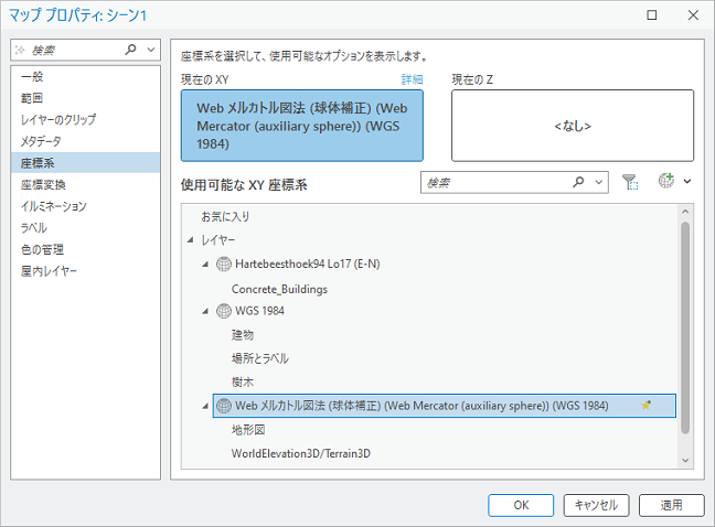

マップまたはシーンを ArcGIS Online または ArcGIS Enterprise ポータルで共有する前に、ベースマップの座標系と一致するように座標系を変更する必要があります。 この場合、それは WGS 1984 Web メルカトルです。 この座標系は、エリアの空間プロパティに大きな歪みが生じるため、マッピングに最適ではありません。 共有用のシーンのコピーを作成し、元のシーンは、後で変更する必要がある場合のために、保持しておきます。 シーンを共有する前に、座標系を含むさまざまなシーン プロパティを設定します。

    シーンに日時を設定し、現実感のある影を表示します。
  10. イルミネーション タブをクリックします。 影 の下にある 影を 3D で表示 チェックボックスをオンにします。
  11. イルミネーションの定義 で、日時 オプションをクリックします。
    1. カレンダー ボタン をクリックします。 目的の日付とサマータイムの時間を設定します。
    2. タイム ゾーン ドロップダウン矢印をクリックし、(UTC + 2:00) ハラーレ、プレトリア をクリックします。
  12. 座標系 タブをクリックします。
    シーンの現在の水平座標系は、Hartebeesthoek94 Lo17 (E-N) です。
  13. レイヤー を展開し、3 つのレイヤーの見出しをそれぞれ展開します。
    レイヤーに異なる座標系が設定されています。
    • Concrete_Buildings レイヤーは、Hartebeesthoek94 Lo17 (E-N) 座標系です。
    • 建物、場所、ラベル、樹木の各レイヤーは、WGS 1984 地理座標系です。 これらのレイヤーは、3D ベースマップの一部です。
    • 地形図ベースマップおよび標高サーフェス レイヤーには、WGS 1984 Web メルカトル座標系が設定されています。
    これらの異なる座標系は、データが適切に位置合わせされるよう、リアルタイム投影を通じて調整されます。 ただし、ローカル シーンを Web に共有する際、その座標系は、ベースマップおよび標高サーフェス レイヤーの座標系と一致する必要があります。
    この時点で、シーンの現在の XY 座標系が WGS 1984 Web メルカトルに再設定され、これが レイヤー で選択された座標系であるとします。
    座標系タブの設定が表示されたマップ プロパティ ダイアログ ボックス
  14. 現在の水平座標系が WGS 1984 Web メルカトル (球体補正) に設定されていることを確認します。 OK をクリックします。
    シーンが、新しい座標系で再描画されます。
  15. マップ タブの ナビゲーション グループにある ブックマーク をクリックします。 Strandfontein Mall Bookmarks の下で、Mall ブックマークをクリックします。
    影が表示された建物
    イルミネーション設定で選択した時刻に応じて、影の表示は異なる場合があります。

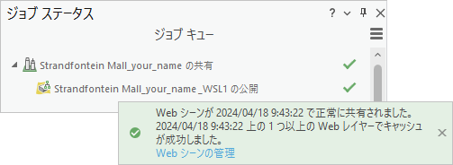

  10. 必要に応じて、ジョブ をクリックし、ジョブ ステータス ウィンドウで、共有ステータスを監視します。
    Web シーンが正常に共有されると、Web シーンの共有 ウィンドウの下部に青色のメッセージが表示されます。 この時点で、Scene Viewer で Web シーンを開くことができます。ただし、Web シーン レイヤーは、まだキャッシュ処理中であるため、完全に描画されない場合があります。 Web シーン レイヤーのキャッシュが完了すると、青色のメッセージが緑色のメッセージに変わり、処理が完了したことを示します。
    Web シーンの共有ウィンドウに完了したジョブと成功メッセージを表示するジョブ ステータス ウィンドウ

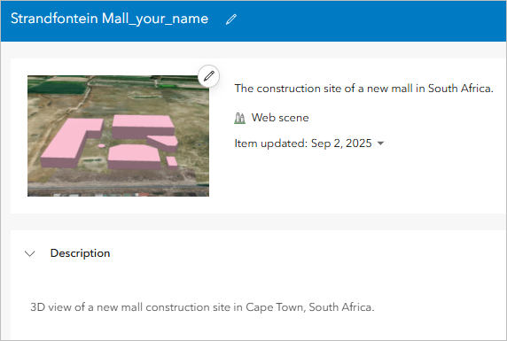

  11. 緑色の成功メッセージが表示されたら、メッセージ内の Web シーンの管理 リンクをクリックします。
    ブラウザー タブまたはウィンドウが開きます。
  12. 求められたら、ポータルにサイン インして、Web シーンのアイテムの詳細ページを開きます。
    Web シーンのアイテム詳細ページ
    このページには、ArcGIS Pro で追加したメタデータが表示されます。 必要に応じて、アイテム詳細ページでこれらの情報を編集できます。

  16. いくつかの建物をクリックして、ポップアップを表示します。
    建物の属性のポップアップが表示された Web シーン

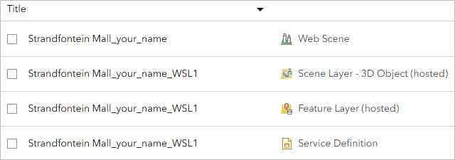

  18. ページの上部で、シーン名の横にあるオプション ボタン をクリックして、コンテンツ をクリックします。
    マイ コンテンツの Web シーンのアイテム
    シーンを共有した際に作成されたコンテンツ、つまり Web シーン、関連フィーチャ レイヤーを含むシーン レイヤー、シーン レイヤーの公開仕様を含むサービス定義が表示されます。 シーン レイヤーを他の Web シーンに追加することができます。
