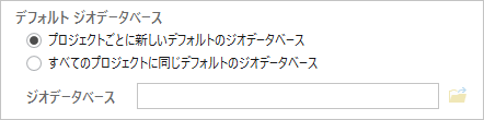

  4. プロジェクトの作成 を展開し、ローカル コンピューターまたはネットワーク コンピューター上 を展開します。 デフォルト データベース の下で、必要であれば プロジェクトごとに新しいデフォルトのジオデータベース をクリックします。
    プロジェクトを作成するためのデフォルトのジオデータベース オプション

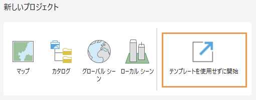

  8. 開始ページにある 新規プロジェクト セクションで、テンプレートを使用せずに開始 をクリックします。
    テンプレートを使用せずに開始
    無題で空白のプロジェクトが開きます。 デフォルト テンプレートから作成されたプロジェクトとは異なり、無題のプロジェクトはコンピューターに保存されません。

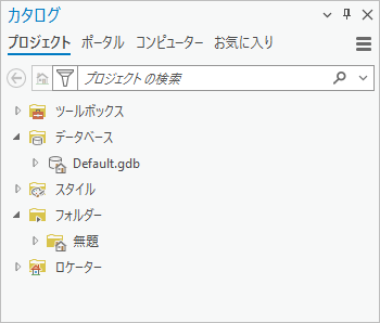

フォルダー接続の追加
チュートリアル データへのフォルダー接続を追加して、データを参照します。
  1. リボンの 表示 タブをクリックします。 ウィンドウ グループで、ウィンドウ セット をクリックして ジオプロセシング をクリックします。
    これにより、コンテンツ、カタログ、および ジオプロセシング ウィンドウが開き、他のウィンドウが閉じられます。
  2. カタログ ウィンドウをアクティブにし、ウィンドウの上部で プロジェクト タブが選択されていることを確認します。 データベース および フォルダー コンテナーを展開します。
    カタログ ウィンドウ
    テンプレートを使用せずに開始すると、ユーザー プロファイルの一時ディレクトリーにデフォルトのジオデータベースおよびホーム フォルダーが作成されます。
    ヒント:
    一時フォルダーのパスを表示するには、カタログ ウィンドウでデフォルト ジオデータベース (Default.gdb) またはホーム フォルダー (タイトルなし) の上にポインターを置きます。

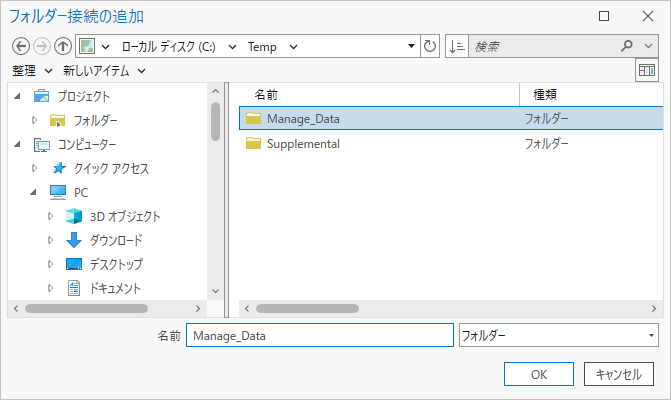

  3. カタログ ウィンドウで フォルダー コンテナー を右クリックし、フォルダー接続の追加 をクリックします。
  4. フォルダー接続の追加 参照ダイアログ ボックスで、チュートリアル データの場所 (C:\Temp など) を参照します。 Manage_Data フォルダーをクリックして選択します。
    参照ダイアログ ボックスで選択した Manage_Data フォルダー
  5. OK をクリックします。
    カタログ ウィンドウの フォルダー コンテナー の下にフォルダー接続が表示されます。
    注意:
    Supplemental フォルダーへの接続を追加する必要はありません。 アクティブなポータルが ArcGIS Enterprise ポータルの場合、このチュートリアルの後の手順で、このフォルダー内のデータを使用します。それ以外の場合は必要ありません。

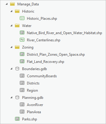

  6. カタログ ウィンドウで Manage_Data フォルダーを展開します。
    このフォルダーには、3 つのフォルダー、2 つのジオデータベース、シェープファイルが格納されています。
  7. フォルダーとジオデータベースを展開します。
    カタログ ウィンドウで展開された Manage_Data フォルダー
    このフォルダーには、シェープファイルが格納されています。 各ジオデータベースには、2 つか 3 つのフィーチャクラスが含まれます。

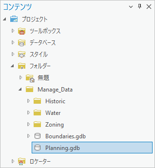

  2. コンテンツ ウィンドウ (カタログ ウィンドウではない) の プロジェクト で フォルダー を展開します。 Manage_Data フォルダーを展開して、Planning.gdb をクリックします。
    カタログ ビューのコンテンツ ウィンドウ
    カタログ ビューにジオデータベースのコンテンツが表示されます。 2 つのフィーチャクラス (AvonRiver と PlanArea) があります。

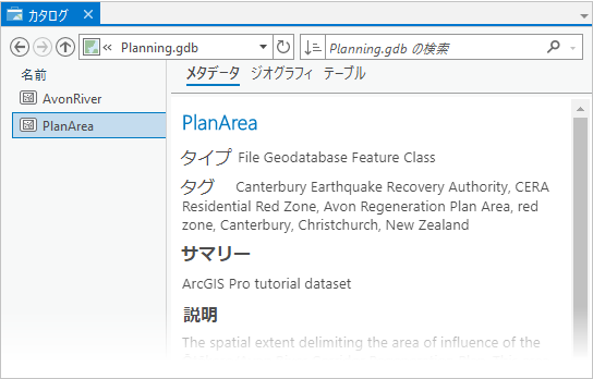

  3. カタログ ビューで PlanArea をクリックします。
    カタログ ビューの詳細パネル
    カタログ ビューの詳細パネルには、選択したフィーチャクラスのメタデータが表示されます。
    ヒント:
    詳細パネルが開いていない場合は、リボンの 表示 タブをクリックします。 オプション グループで、詳細パネル をクリックして選択します。 (このボタンは、カタログ ビューの下部にもあります)。カタログ ビューで、アイテムのリストと詳細パネルの間の垂直区切り線を移動できます。
  4. アイテムのメタデータをスキャンします。

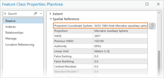

  9. カタログ ビューで、PlanArea フィーチャクラスを右クリックして、プロパティ をクリックします。
  10. フィーチャクラス プロパティ ダイアログ ボックスの ソース タブで、空間参照 を展開します。
    フィーチャクラスのプロパティ ダイアログ ボックス
    投影座標系は WGS 1984 Web メルカトル (球体補正) です。 メルカトルなどの世界の投影法は、ローカル データセットにとって理想的ではありません。 後で投影法を変更します。

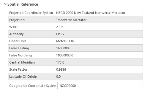

  14. CommunityBoards フィーチャクラスのプロパティを開き、空間参照を確認します。
    このフィーチャクラスの投影座標系は、ニュージーランドのマップとデータの標準である NZGD 2000 ニュージーランド横メルカトル図法です。 このチュートリアルの目標の 1 つは、すべてのデータセットをこの座標系にすることです。

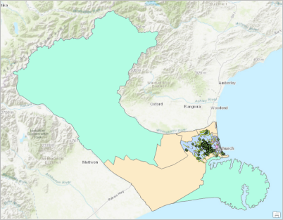

  3. 選択したデータセットのいずれかを右クリックし、新しく追加 にポインターを合わせて マップ をクリックします。
    マップという名前のマップ ビューが開きます。 コンテンツ ウィンドウによって、マップ レイヤーが一覧表示されます。
  4. カタログ ウィンドウで、Parks.shp をクリックして選択します。 ドラッグしてマップに追加します。
    データセットを表すレイヤーが含まれているマップ
    レイヤーは別の色でシンボル表示されている場合があります。

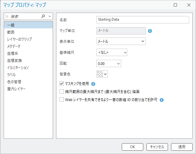

  5. コンテンツ ウィンドウの 描画順序 で、マップ をダブルクリックしてマップ プロパティを開きます。
  6. マップ プロパティ ダイアログ ボックスの 一般 タブで、デフォルトのマップ名を Map から Starting Data に変更します。
  7. OK をクリックします。
    コンテンツ ウィンドウとマップ ビュー タブにあるマップ名が更新されます。

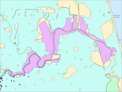

  10. コンテンツ ウィンドウで、PlanArea レイヤーを右クリックして レイヤーにズーム をクリックします。
    PlanArea レイヤーにズームしたマップ
    復興プロジェクトはプラン エリア外にある場合もありますが、それほど遠くではないでしょう。 対象地域を定義するために役立つデータセットを探します。

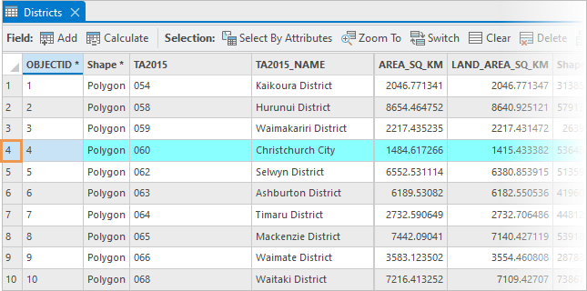

  11. コンテンツ ウィンドウで Districts レイヤーを右クリックし、属性テーブル をクリックします。
    Districts レイヤーの各地区は、属性テーブルの行で表されます。

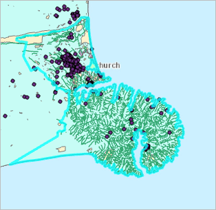

  12. テーブルで、4 番目の行のヘッダー (行の左端にあるグレーの四角形) をクリックして、Christchurch City のレコードを選択します。
    Districts レイヤーの属性テーブル
  13. テーブルの上部にあるツールの行で、ズーム をクリックします。
    マップ上で選択された Christchurch City フィーチャ
    マップ上で Christchurch City フィーチャが選択されています。 この地区は小さいエリアですが、復興地域ではない円形の露出部であるバンクス半島も含まれるため、必要以上に大きく表示されます。

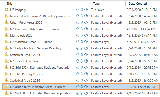

  3. データの追加 参照ダイアログ ボックスの上部にある検索ボックス内をクリックします。 「New Zealand urban areas」と入力して、Enter キーを押します。
  4. 検索結果のリストで、NZ Urban Rural Indicator Areas - Current Web フィーチャ レイヤーをクリックして選択します。
    データの追加参照ダイアログ ボックスの検索結果一覧
    実際の検索結果リストはこれと異なる可能性があります。レイヤーを見つけるため下にスクロールすることが必要な可能性があります。
  5. OK をクリックします。
    Web レイヤーがマップに追加されます。

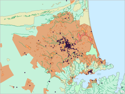

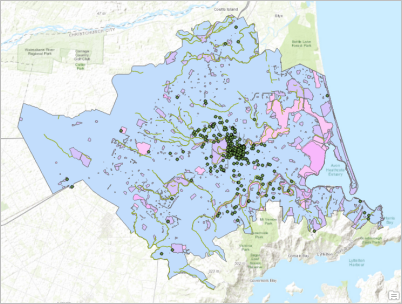

  6. クライストチャーチの市街地に拡大します。これは、ビュー中心の、大きなオレンジ色の部分です。
    クライストチャーチの市街地
  7. コンテンツ ウィンドウで NZ Urban Rural Indicator Areas レイヤーが選択されていることを確認します。
  8. リボンの マップ タブの ナビゲート グループで、マップ操作 ツール のドロップダウン矢印をクリックして、コンテンツで選択 をクリックします。
    マップ操作ツールと設定のドロップダウン リスト
    ここで、マップ フィーチャをクリックすると、コンテンツ ウィンドウで選択されたレイヤー (1 つまたは複数) の情報が ポップアップ ウィンドウに表示されます。

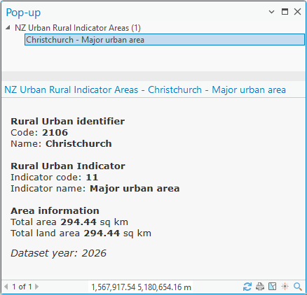

  9. マップ上で、クライストチャーチ市街地の任意の場所をクリックします。
    マップ上でフィーチャが点滅します。 ポップアップ ウィンドウに、フィーチャがクライストチャーチの市街地を表す旨が表示されます。 このフィーチャを使用して、分析範囲を定義します。
    ポップアップ ウィンドウ

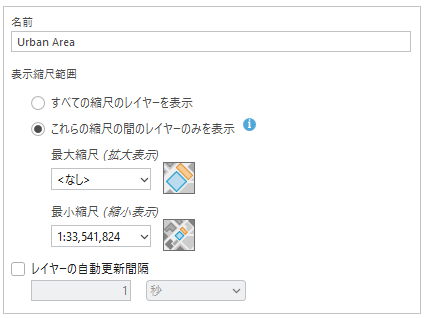

    チュートリアルではこのレイヤーを操作するので、簡単な名前を付けます。
  11. コンテンツ ウィンドウで NZ Urban Rural Indicator Areas レイヤーをダブルクリックして、プロパティを開きます。
  12. レイヤー プロパティ ダイアログ ボックスの 一般 タブで、既存の名前を Urban Area に変更します。
    レイヤー プロパティ ダイアログ ボックスの一般タブ
  13. OK をクリックします。
    レイヤー名が コンテンツ ウィンドウで変更されます。

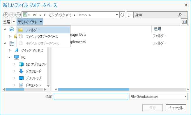

  3. 新しいファイル ジオデータベース 参照ダイアログ ボックスで、チュートリアル データを抽出したフォルダー (たとえば、C:\Temp など) を参照します。 フォルダーをダブルクリックして開きます。
    Manage_Data と Supplemental フォルダーがリストに表示されます。 新しいジオデータベースを保存する別のフォルダーを作成します。 この別のフォルダーは、ジオデータベースの作成プロセス中に作成できます。
  4. 参照ダイアログ ボックスで 新しいアイテム ドロップダウン矢印をクリックし、フォルダー をクリックします。
    新しいアイテム ドロップダウン メニューが選択された参照ダイアログ ボックス
    新しいフォルダーが作成されます。 デフォルト名は編集できます。
  5. フォルダーの名前を ChristchurchRenewal に変更し、Enter キーを押します。
    新しいフォルダーが選択されます。
  6. 開く をクリックし、ChristchurchRenewal フォルダーを開きます (フォルダーは空です)。
  7. ダイアログ ボックスの下部にある 名前 テキスト ボックスに、新しいジオデータベースの名前として「ChristchurchData」と入力します。 保存 をクリックします。

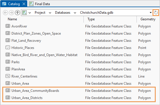

  8. コンテンツ ウィンドウで データベース コンテナー をクリックします。
    カタログ ビュー内で、起動時にテンプレートを使用せずに作成されたデフォルト ジオデータベースの下に、新しいジオデータベースが表示されます。
    デフォルト ジオデータベース (ホーム アイコン のマークが付けられている) には、ジオプロセシングのほとんどの出力が保存されます (他の場所が指定されている場合は除く)。 どのジオデータベースもデフォルト ジオデータベースとして設定できます (現在のデフォルト ジオデータベースの名前が Default.gdb であることは重要ではありません)。
  9. カタログ ビューで ChristchurchData.gdb をクリックして選択します。
  10. リボン上の 管理 タブをクリックします。 プロジェクト グループで、デフォルトに設定 をクリックします。
    これで、ホーム アイコンが ChristchurchData ジオデータベースに表示されます。

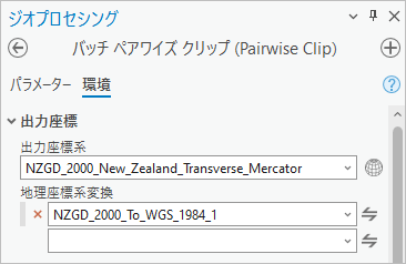

ペアワイズ クリップ ジオプロセシング ツールを使用し、Manage_Data フォルダーのほとんどのデータをクライストチャーチの市街地にクリップします。 ツールはバッチ ツールとして実行します。これによって、1 回の操作で複数の入力データセットを処理できます。 新しい出力データが ChristchurchData ジオデータベースに保存されます。 入力シェープファイルは、ジオデータベース形式に自動的に変換されます。

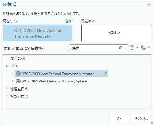

フィーチャをクリップすると、そのジオメトリーが変わります。 たとえば、クライストチャーチ市街地の境界をまたぐ川は、境界で分割されます。 境界の内部にあるセグメントだけが保持されます。
前述のように、出力データをニュージーランド横メルカトル図法座標系にしたいとします。 ペアワイズ クリップ ツールを実行する前に、入力データセットを必要に応じてこの座標系に投影するためのツール環境設定を行います。

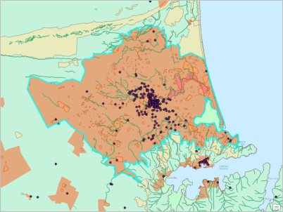

  2. コンテンツ ウィンドウで Urban Area レイヤーを右クリックして 選択 にポインターを合わせ、このレイヤーのみ選択可能にする をクリックします。
  3. リボンの マップ タブの 選択 グループで、選択 をクリックします。 マップ上で、クライストチャーチ市街地のフィーチャをクリックして選択します。
    クライストチャーチ市街地を選択した状態
    ペアワイズ クリップ (Pairwise Clip) ツールを実行する際、Urban Area レイヤーをクリップ レイヤーとして指定します。 ツールは、選択したフィーチャをクリップ範囲として使用します。

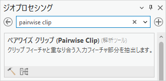

  4. ジオプロセシング ウィンドウをアクティブにします。 検索ボックスに「pairwise clip」と入力します。
    検索結果に、ペアワイズ クリップ (Pairwise Clip) が最初の検索結果としてリストされます。
    ペアワイズ クリップ ツール

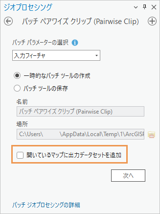

    バッチ ペアワイズ クリップ (Batch Pairwise Clip) ツールが開きます。 ほとんどのジオプロセシング ツールは、バッチ ツールとして実行できます。 バッチ ツールはデフォルトでは一時的ですが、バッチ ツールを保存して永続的なツールにすることができます。
  6. バッチ パラメーターの選択 で 入力フィーチャ が選択されていることを確認します。 開いているマップに出力データセットを追加 チェックボックスをオフにします。
    バッチ ペアワイズ クリップ ツール
    ツールを実行した後に、出力データセットを新しいマップに追加します。

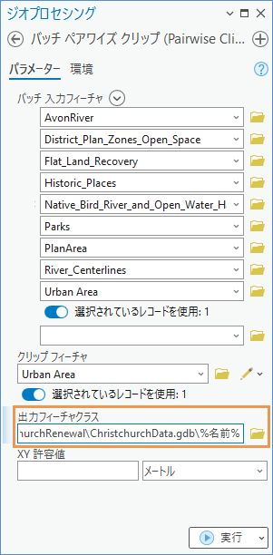

  8. バッチ入力フィーチャ の横にある 複数追加 をクリックします。 検索バーの横の すべてのチェックボックスの切り替え チェックボックスをオンにします。
    すべてのレイヤーが選択されている、バッチ入力フィーチャのドロップダウン リスト
    マップに含まれるすべてのレイヤーが選択されます。 ただし、すべてのレイヤーをクリップするわけではありません。 境界レイヤーの領域を保持しておく必要があるため、個別に処理します。
  9. レイヤーのリストで、次のレイヤーのチェックボックスをオフにします。

  12. 出力フィーチャクラス ボックスで、出力フィーチャクラス名の接頭辞 PairwiseClip_OutFeatureClass_ を削除して、%Name% 変数を残しておきます。
    注意:
    出力ジオデータベースへのパス全体を削除しないでください。 削除したパスはバッチ ツールの実行時に正しく再生成されないことがあります。
    出力フィーチャクラス パスが、デフォルト ジオデータベースである ChristchurchData ジオデータベースに移動します。
    バッチ ペアワイズ クリップ ツールのパラメーター
    %Name% 変数は、入力レイヤー名を出力データセットに割り当てます。 出力データは入力データとは異なる場所に保存されるため、命名の競合を回避するためのファイル名の接頭辞 (PairwiseClip_OutFeatureClass_ など) は必要ありません。
    座標系が異なるマップ レイヤーは、リアルタイム投影法によって空間的に配置されますが、出力データは NZGD 2000 ニュージーランド横メルカトル図法座標系で作成します。 必要に応じ、入力データセットをこのシステムに投影する環境設定を行います。
    ジオプロセシング環境設定はツールに組み込まれていないパラメーターですが、ツールの実行時に出力データに適用できます。 この場合、環境設定を使用するほうが、Web メルカトル座標系のデータセットに対して 投影変換 ツールを実行するよりも効率的です。
  13. バッチ ペアワイズ クリップ ツールの上部にある 環境 タブをクリックします。
  14. 出力座標 の下、出力座標系 の横にある 座標系の選択 をクリックします。
  15. 出力座標系 ダイアログ ボックスの 利用可能な座標系 セクションで、レイヤー を展開します。
    マップのレイヤーで使用されている 2 つの座標系がリストされます。
  16. NZGD 2000 New Zealand Transverse Mercator をクリックして選択します。
    座標系ダイアログ ボックス
  17. OK をクリックします。
    Web メルカトル座標系の入力データセット (PlanArea など) をクリップすると、ニュージーランド横メルカトル図法で投影されます。
  18. 地理座標系変換 入力ボックスに、「NZGD_2000_To_WGS_1984_1」と入力するか、コピーして貼り付けます。 Enter キーを押します。
    バッチ ペアワイズ クリップ ツールの出力座標の環境設定
    この地理 (測地基準) 変換によって、データセットは可能な限り正確に投影されます。

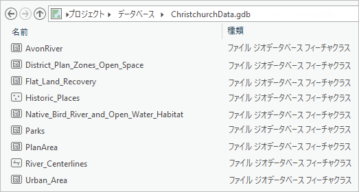

  1. カタログ ビューをアクティブにします。
  2. コンテンツ ウィンドウの プロジェクト で、必要であれば データベース を展開します。 ChristchurchData.gdb をクリックします。
    ジオデータベースのコンテンツ
    カタログ ビューで、ジオデータベース内に 9 つのフィーチャクラスがあることがわかります。
  3. カタログ ビューで、PlanArea フィーチャクラスをクリックして選択します。 選択したフィーチャクラスを右クリックし、プロパティ をクリックします。
  4. フィーチャクラス プロパティ ダイアログ ボックスの ソース タブで、空間参照 を展開します。
    フィーチャクラス プロパティ ダイアログ ボックスの空間参照情報
    データセットは、ジオプロセシング環境設定で指定されたニュージーランド横メルカトル図法座標系に投影されています。

  8. コンテンツ ウィンドウで、マップ をダブルクリックしてマップ プロパティを開きます。
  9. マップ プロパティ ダイアログ ボックスの 一般 タブで、名前を Map から Final Data に変更します。 OK をクリックします。
  10. Final Data マップの コンテンツ ウィンドウで、Urban_Area レイヤーを地形図 (World Topographic Map) ベースマップ レイヤーの真上にドラッグします。
    クリップされたレイヤーを含む新しいマップ
    実際のシンボルの色はこれとは異なる可能性があります。
  11. マップをズーム アウトして、すべてのレイヤーがクライストチャーチ市街地の範囲にクリップされていることを確認します。

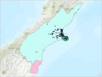

    Region レイヤーはそのままにしておきます。 カンタベリー地域を表す単一のフィーチャが含まれますが、必要以上に大きすぎます。

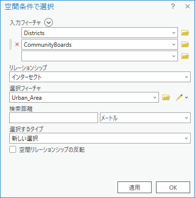

  1. リボンの マップ タブの 選択 グループで、空間条件で選択 をクリックします。
    空間条件で選択 ツールが開きます。 選択するフィーチャは、入力フィーチャ パラメーターで指定します。 Districts レイヤーは、すでに入力フィーチャのリストに含まれています。
    注意:
    便宜上、一部のジオプロセシング ツールはフローティング ウィンドウで開きます。 これらのツールは、ジオプロセシング ウィンドウで開くこともできます。
  2. リレーションシップ パラメーターが インターセクト に設定されていることを確認します。
  3. 選択フィーチャ の下でドロップダウン矢印をクリックし、Urban_Area を選択します。
    空間条件で選択パラメーター
  4. 適用 をクリックします。
    地区レイヤーのフィーチャは、市街地と交差している場合、マップ上で選択されます。 マップ ビューの下部にあるステータス バーを見ると、2 つのフィーチャが選択されていることがわかります。

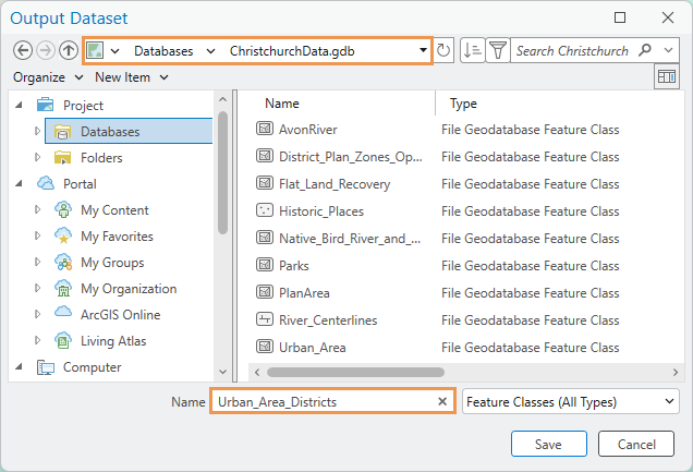

  5. 空間条件で選択 ツールで、選択のエクスポート をクリックします。
    出力データセット の閲覧ダイアログ ボックスが表示されます。 出力場所は、デフォルト ジオデータベースである ChristchurchData ジオデータベースがデフォルトになります。
  6. 出力データセット の参照ダイアログ ボックスの 名前 入力ボックスに、「Urban_Area_Districts」と入力します。
    出力データセットの参照ダイアログ ボックス
    参照ダイアログ ボックス上部のロケーション バーに出力パスが表示されます。
  7. 保存 をクリックします。

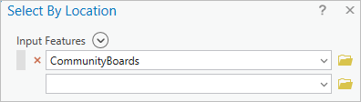

  9. 空間条件で選択 ツールで、現在は Districts に設定されている 入力フィーチャ のドロップダウン矢印をクリックし、CommunityBoards をクリックします。 その他の設定はそのままにしておきます。
    空間条件で選択ダイアログ ボックスの入力フィーチャパラメーター
  10. 適用 をクリックします。
    CommunityBoards レイヤーの 8 つのフィーチャが選択されます。

    どちらのレイヤーもクリップされていないため、クライストチャーチの市街地よりはるか外側に延長されています。 ただし、市街地と交差するフィーチャだけが含まれています。
  20. カタログ ビューをアクティブにします。 ロケーション バーの横で、更新 をクリックします。
    ChristchurchData ジオデータベースのフィーチャクラスが表示されているカタログ ビュー
    これで、ChristchurchData ジオデータベースに、新しい Urban_Area_CommunityBoards および Urban_Area_Districts フィーチャクラスが含まれます。

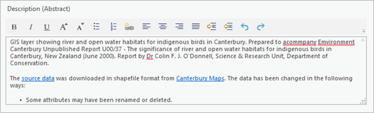

  1. カタログ ビューで Native_Bird_River_and_Open_Water_Habitat フィーチャクラスを右クリックし、メタデータの編集 をクリックします。
    メタデータ ビューが開きます。 いくつかの単語の下に赤い波線が表示されます。 これには、スペル エラー、不明な技術用語、珍しい地名などが含まれます。
    注意:
    赤い波線が引かれていない場合は、スペルチェックを有効にする必要があります。
  2. メタデータ ビューをスクロールします。
    説明 フィールドに、スペル ミスが 2 つ並んでいます。
    スペル ミスのあるメタデータ
  3. 1 つ目のミス (acommpany) を右クリックし、修正候補 accompany をクリックします。
    ミスが修正され、赤い下線がなくなります。
  4. 同様に、2 つ目のスペル ミス Emvironment を Environment に修正します。
    説明 フィールドの下部に、元のソース データに対する変更点を説明する箇条書きが表示されます。

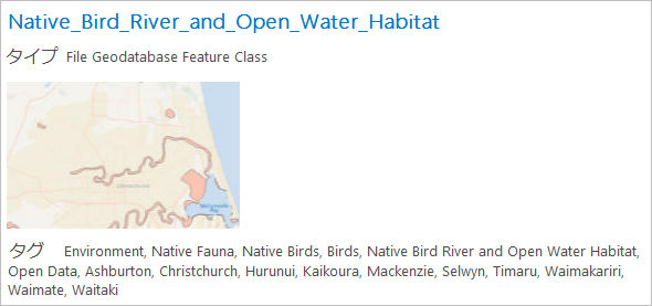

  12. リボン上の プレビュー タブをクリックします。 プレビュー グループで、ベースマップ をクリックして 海洋図 をクリックします。
    ジオグラフィー プレビューでベースマップが変更されます。
  13. サムネイル グループで 作成 をクリックします。
  14. 詳細パネルにある メタデータ タブをクリックします。
    メタデータとサムネイル
    アイテム説明にサムネイルが追加されます。

    Urban_Area フィーチャクラス以外のすべてのデータセットにはメタデータがあります。 NZ Urban Rural Indicator Areas - Current Web レイヤーからメタデータをインポートするには、次の手順に従います。
    1. カタログ ビューで Urban_Area フィーチャクラスを選択します。 リボンの カタログ タブの メタデータ グループで、インポート をクリックします。
    2. メタデータのインポート ダイアログ ボックスで、メタデータ ソース パスを参照 をクリックします。
    3. 参照ダイアログ ボックスの ポータル で Living Atlas をクリックし、NZ Urban Rural Indicator Areas - Current を検索します。
    4. そのレイヤーをクリックして選択し、OK をクリックします。 レイヤーの URL が メタデータのインポート ダイアログ ボックスに追加されたことを確認します。
    5. OK をクリックして、メタデータをインポートします。
