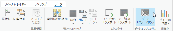

データ コンテキスト タブから開く
[データ] コンテキスト タブからデータ エンジニアリング ビューを開くには、次の手順を実行します。
  1. [コンテンツ] ウィンドウでレイヤーを選択します。
  2. そのレイヤーの [データ] コンテキスト タブで、 [データ エンジニアリング] をクリックします。
    データ コンテキスト タブのデータ エンジニアリング ボタン
    また、 [コンテンツ] ウィンドウでそのレイヤーを右クリックした後、 [データ エンジニアリング] をクリックすることもできます。

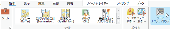

解析リボン タブから開く
[解析] リボン タブからデータ エンジニアリング ビューを開くには、次の手順を実行します。
  2. [解析] リボン タブで、 [データ エンジニアリング] をクリックします。
    解析リボン タブのデータ エンジニアリング ボタン
    [解析] リボンからビューにアクセスする際、 [コンテンツ] ウィンドウでレイヤーが選択されていない場合や、レイヤーがサポートされていないレイヤー タイプの場合は、 [データ エンジニアリング] ボタンを使用できません。

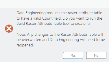

    ラスター レイヤーにラスター属性テーブルが存在しない場合、ポップアップが表示されます。
    ラスター属性テーブルを構築するためのデータ エンジニアリング ポップアップ
  3. [はい] をクリックし、 [ラスター属性テーブルの構築 (Build Raster Attribute Table)] ツールを使用してラスター属性テーブルを構築します。
    完了したら、データ エンジニアリング ビューを再度開きます。

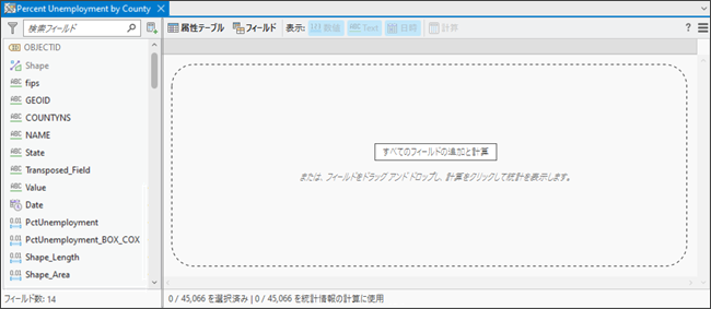

データ エンジニアリング ビューには、フィールド パネルと統計パネルの 2 つのパネルがあります。 フィールド パネルには、ビューを開く際に使用したレイヤーのフィールドが表示されます。 このパネルのコンテンツを使用すると、各フィールドを探索したり、シンボルを変更したり、フィールドのチャートを生成したり、属性テーブル内のフィールドに移動したりすることができます。 統計パネルを使用し、統計やデータ品質の指標を表示して、データの値や分布を調査することができます。 パネルの統計テーブルは、フィールド パネルからフィールドを追加するまで、デフォルトは空です。
フィールド パネルと空の統計パネルを含むデータ エンジニアリング ビュー
