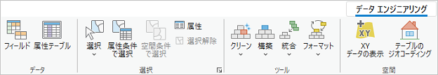

データ エンジニアリング ビューがアクティブな場合、アプリケーションの上部にコンテキスト リボンが表示されます。 リボンから、データの調査や準備に使用するコマンドやツールにアクセスできます。
データ エンジニアリング リボン
リボンの データ グループから、アクティブなデータ エンジニアリング ビューに関連付けられたレイヤーのフィールド ビューと属性テーブルにアクセスできます。 ツール グループには、クリーン、構築、統合、および フォーマット の 4 つのツール ギャラリーがあります。 各ツール ギャラリーには、それぞれのデータ エンジニアリング タスクに使用するジオプロセシング ツールのサブセットが含まれています。 デフォルトでは、アクティブなデータ エンジニアリング ビューに関連付けられたレイヤーを使用して、これらのツールの入力フィーチャ パラメーターが自動的に設定されます。 空間 グループで、XY データの表示およびテーブルのジオコーディングを実行して、非空間スタンドアロン テーブルを空間データに変換します。
データ エンジニアリング ツール
