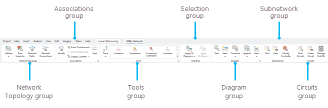

ユーティリティー ネットワークおよびトレース ネットワーク タブ
ユーティリティー ネットワーク コンテキスト タブは、アクティブなマップ内にユーティリティー ネットワーク レイヤーが存在する場合に使用可能になります。

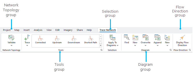

トレース ネットワーク コンテキスト タブは、アクティブなマップ内にトレース ネットワーク レイヤーが存在する場合に使用可能になります。

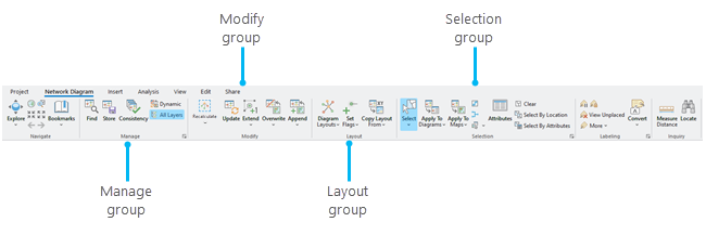

ネットワーク ダイアグラム ホームおよびコンテキスト タブ
ネットワーク ダイアグラム ホーム タブは、アクティブなダイアグラム マップ ビューを表示しているときに使用できます。 デフォルトでは、新たに生成されたダイアグラムまたは標準のワークフローを使用して開いた既存のダイアグラムがダイアグラム マップ ビューに表示されます。
ネットワーク ダイアグラム ホーム タブのツールおよびコマンド

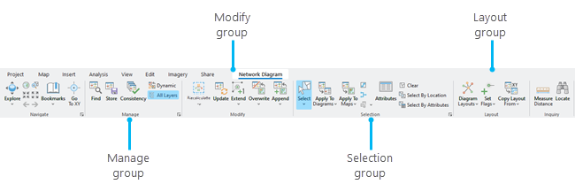

ネットワーク ダイアグラム コンテキスト タブは、アクティブなマップ ビューがダイアグラム マップではないものの、ダイアグラム レイヤーを参照しており、このアクティブなマップ ビューの コンテンツ ウィンドウでこのネットワーク ダイアグラム レイヤー (またはこのネットワーク ダイアグラム レイヤーの下のレイヤー) が選択されると使用可能になります。
ネットワーク ダイアグラム コンテキスト タブのツールおよびコマンド
ネットワーク ダイアグラム ホームおよびコンテキスト タブのネットワーク ダイアグラム ツールおよびコマンドは、以下の 4 つのグループに分割されています。
  • 管理 - このグループには、ダイアグラムを管理できるコマンドが含まれています。
    ネットワーク ダイアグラム タブの管理グループ

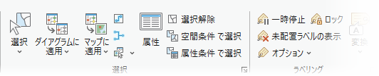

  • 選択 - このグループには、別のダイアグラムやユーティリティー ネットワークまたはトレース ネットワーク マップに選択を反映可能なコマンドが含まれています。
    ネットワーク ダイアグラム タブの選択グループ
    コマンド
    説明
    有効化条件
    選択
    ドロップダウン矢印をクリックし、使用するフィーチャ選択ツールを選択します。
    このコマンドは常に有効になります。
    ダイアグラムに適用
    アクティブなネットワーク ダイアグラムの選択セットを、ネットワーク ダイアグラム タブで現在指定されている反映オプションに従って、現在開いている他のネットワーク ダイアグラムに反映します。
    コマンド ボタンの下のドロップダウン矢印をクリックしたときに特定のダイアグラムを選択した場合を除き、これらのコマンドは、開いている個々のダイアグラムに適用されます。
    同じネットワーク エレメントに関連付けられている別のダイアグラムのフィーチャを取得する方法の詳細
    アクティブなダイアグラムで選択したフィーチャと、他のマップで開いている別のダイアグラムがあります。
    マップに適用
    アクティブなネットワーク ダイアグラムの選択セットを、ネットワーク ダイアグラム タブで現在指定されている反映オプションに基づいてユーティリティー ネットワークまたはトレース ネットワーク マップに反映します。
    ユーティリティー ネットワークまたはトレース ネットワークを参照する複数のマップがある場合は、コマンドは各マップに適用されます。 ただし、コマンドボタンの下のドロップダウン矢印から特定のマップを選択した場合は、コマンドはそのマップだけに適用されます。
    ダイアグラム フィーチャに関連付けられているネットワーク エレメントの検索の詳細
    アクティブなダイアグラムで選択されたフィーチャがあり、そのダイアグラムがあるユーティリティー ネットワークまたはトレース ネットワークを参照する他のマップが開いています。
    関連格納物の選択
    選択したポリゴン ダイアグラム格納器 (複数可) の関連格納物であるダイアグラム フィーチャを選択します。
    関連格納物の選択 コマンドの詳細
    アクティブなダイアグラムでフィーチャが選択されています。
    接続されたダイアグラム フィーチャの選択
    アクティブなダイアグラム マップで選択中のダイアグラム フィーチャを直接接続するダイアグラム フィーチャを選択します。
    接続されたダイアグラム フィーチャの選択 コマンドの詳細
    ネットワーク マップの初期ダイアグラム フィーチャの検索
    アクティブなダイアグラム格納物を構築するための初期入力として使用されるネットワーク フィーチャまたはオブジェクトを検索し、それらをネットワーク マップで選択します。
    ネットワーク マップで初期ダイアグラム フィーチャを検索する方法の詳細
    このコマンドは常に有効になります。
    属性
    選択したダイアグラム フィーチャの属性が表示される 属性 ウィンドウを開きます。
    このコマンドは常に有効になります。
    選択解除
    現在選択されているすべてのフィーチャを選択解除します。
    アクティブなマップに現在選択されているフィーチャのセットがあります。
    空間条件で選択
    ジオプロセシング ウィンドウを開き、空間検索 ツールを読み込みます。このツールによって他のレイヤーのフィーチャの位置を使用してフィーチャを選択できます。
    このコマンドは常に有効になります。
    属性条件で選択
    ジオプロセシング ウィンドウを開き、属性検索 ツールを読み込みます。このツールによって属性値を使用してフィーチャを選択できます。
    このコマンドは常に有効になります。
