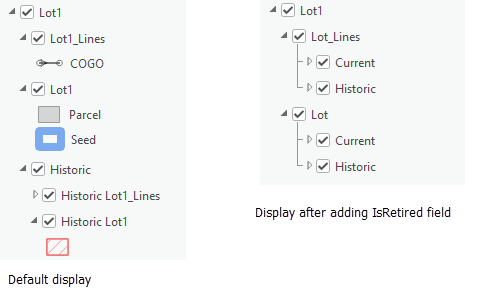

サブタイプの使用
履歴パーセルと現在のパーセルもシステム定義サブタイプを使用して表示できます。 サブタイプを使用すると、履歴パーセルに現在のパーセルとは異なるトポロジー ルールを適用できます。
パーセル ファブリック トポロジーの詳細
システム定義サブタイプを使用する場合、パーセル タイプのデフォルト レイヤー構成を、サブタイプを使ったパーセルを表示するように変更できます。 パーセル タイプのパーセル ポリゴンとパーセル ラインの両方に IsRetired フィー​​ルドを追加してから、以下の手順で説明する 2 つのサブタイプ コードを追加することでサブタイプを構成できます。
次の図は、デフォルトのレイヤー構造で表示した場合と、IsRetired フィールドのサブタイプで表示した場合のパーセル タイプ グループ レイヤー Lot1 を示しています。
履歴パーセルの表示
現在および履歴サブタイプを使用してパーセル レイヤーを表示するには、次の手順を実行します。
  1. パーセル タイプのポリゴンとライン フィーチャクラスの両方に、IsRetired (Long タイプ) というフィールドを追加します。
  2. 次のサブタイプを IsRetired フィールドに追加します:
    • コード: 0、名前: Current
      コード 0 は、NULL の RetiredByRecord フィールドを持つ現在のパーセル用です。 サブタイプ名は変更可能です。
    • コード: 1、名前: Historic
      コード 1 は、設定済みの RetiredByRecord フィールドを持つ履歴パーセル用です。 サブタイプ名は変更可能です。
  3. IsRetired フィールドをサブタイプ コードで設定します。
    パーセル タイプのデフォルトのレイヤー構成では、サブレイヤーを使用して現在のパーセルと履歴パーセルが分離されます。
    1. IsRetired フィールドを追加した後、フィールド演算を使用して、現在のパーセル ポリゴンとライン サブレイヤーのフィールドに 0 を入力します。
    2. フィールド演算を使用して、履歴パーセル ポリゴンおよびライン サブレイヤーのフィールドに 1 を入力します。
  4. 更新された履歴レイヤー設定が コンテンツ ウィンドウとマップに表示されるように、パーセル ファブリックを新しいマップに追加します。
