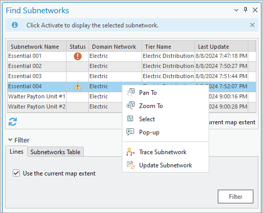

サブネットワークがリスト表示されたグリッド ビューから、ショートカット メニューを使用して、サブネットワーク トレースを実行したり、サブネットワークを更新することができます。 サブネットワーク用にサブネットワーク コントローラーを選択したり、特定のサブネットワークをアクティブ化して、マップ ビュー内で視覚的に目立たせることもできます。 サブネットワークをアクティブ化すると、マップ内の他のサブネットワーク フィーチャに透過表示が適用され、選択したサブネットワークが視覚的に目立つようになります。 これにより、密度の高いエリア内の経路を区別できるため、編集中の明確な表示に役立ちます。 この機能は、大縮尺のマップ内の対象のサブネットワークに焦点を合わせるためにも使用できます。
サブネットワークの検索 ウィンドウのグリッド ビューで表示されるショートカット メニューを右クリックして、マップ ビュー内のサブネットワークを調べたり、サブネットワーク管理タスクを実行したりすることができます。 タスクには、次のようなものがあります。
サブネットワークの検索ウィンドウのグリッド ビュー ショートカット メニュー

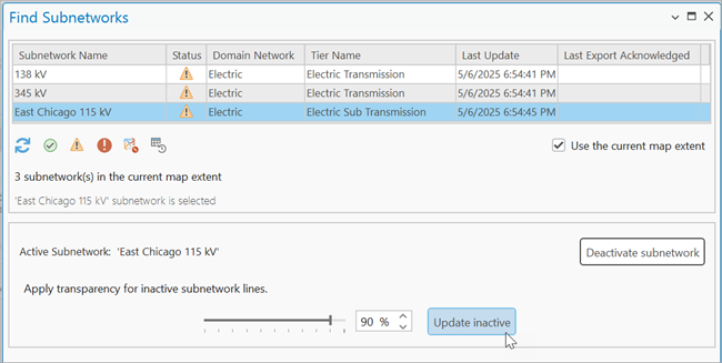

サブネットワークのアクティブ化と透過表示の適用
サブネットワークの検索 ウィンドウでサブネットワークを有効化すると、他のすべてのサブネットワークに透過表示が適用され、特定のサブネットワークに関連付けられたフィーチャの識別と操作が容易になります。 サブネットワークの検索 ウィンドウでサブネットワークをアクティブ化するには、次の手順を実行します。
  1. ユーティリティー ネットワーク タブをクリックします。
  2. サブネットワーク グループで 検索 をクリックします。
    サブネットワークの検索 ウィンドウが表示されます。
  3. グリッドのサブネットワークをフィルターします。
  4. リストからサブネットワークを右クリックしてショートカット メニューを表示します。 サブネットワークのアクティブ化 サブネットワークのアクティブ化 をクリックします。
    選択済みのサブネットワークはウィンドウ内で アクティブなサブネットワーク として設定され、マップ内の非アクティブなサブネットワークのフィーチャにはデフォルトの 70% の透過表示が適用されます。
  5. 必要に応じて、非アクティブなサブネットワーク ラインに透過表示を適用 の下のスライダーを使用して、透過表示を変更できます。
    これによって、非アクティブなサブネットワークのフィーチャに適用される透過度を決定します。
    1. 非アクティブを更新 をクリックして変更を適用します。
    マップ上の非アクティブなサブネットワークに適用された透過表示を更新。
透過表示とアクティブなサブネットワークを削除するには、サブネットワークの非アクティブ化 をクリックします。 または、ウィンドウの下部にある リセット ボタンをクリックすることもできます。 リセットをクリックすると、アクティブなサブネットワークと透過表示が削除され、サブネットワークの選択が解除されて、ウィンドウ内で適用されたすべてのフィルターがリセットされます。
ウィンドウ内のサブネットワークのトレース
サブネットワークの検索 ウィンドウからサブネットワーク トレースを実行し、選択済みのサブネットワークに含まれるフィーチャを返すことができます。 サブネットワークの検索 ウィンドウでサブネットワーク トレースを実行するには、次の手順を実行します。
  4. リストからサブネットワークを右クリックしてショートカット メニューを表示します。 サブネットワークのトレース サブネットワークのトレース をクリックします。
デフォルトでは、トレースは 一貫性の検証 パラメーターを無効にした状態で実行されます。 これにより、トレースによって返されたフィーチャの可視化と検査が可能になり、エラーや既存のダーティー エリアが存在するシナリオで他の操作を実行できるようにます。ただし、場合によっては予期せぬトレース結果をもたらすこともあります。 ウィンドウの 高度な設定 セクションで 一貫性の検証 パラメーターを有効にできます。
サブネットワーク トレースが実行され、トレース結果がマップ内に選択として表示されます。
注意:
サブネットワークの検索 ウィンドウから実行したサブネットワーク トレースでは、その層のサブネットワーク定義のサブネットワーク トレース構成が使用され、マップ上に存在する始点やフィーチャ バリアは無視されます。 マップに配置されているトレース位置に従うようにサブネットワーク トレースを構成するには、トレース ツールを使用するか、トレース ウィンドウの 指定構成 タブから指定トレース構成を実行します。
