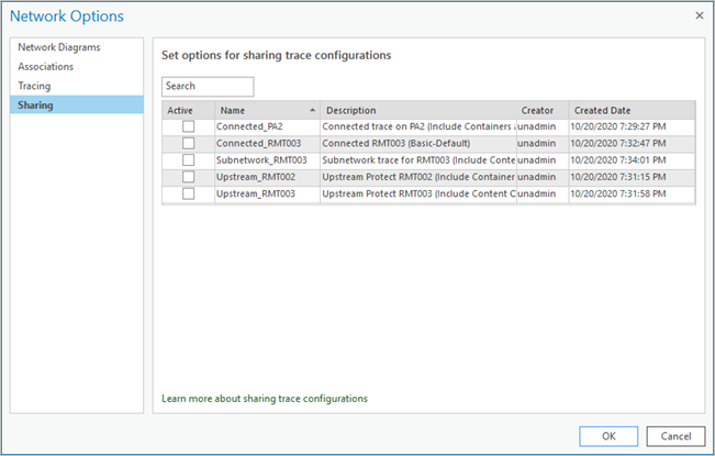

[ネットワーク オプション] ダイアログ ボックスの [共有] ウィンドウを使用して、共有をアクティブとして指定トレース構成を設定します。 [共有] タブにアクセスするには、「 [ユーティリティ ネットワーク] タブ 」([ツール] グループの右下) のダイアログ ボックス ランチャー ランチャー をクリックして、 [共有] タブをクリックします。
[共有] タブに、現在のマップ内のユーティリティ ネットワークの指定トレース構成がすべて表示されます。
ネットワーク オプション ダイアログ ボックスの共有タブ
必要に応じて、ダイアログ ボックス上の指定トレース構成の横にある [アクティブ] チェックボックスをオンにします。 これで、共有される構成がアクティブ化され、Web マップのマップ定義に含まれます。 このオプションをオフにすると、指定トレース構成の共有が非アクティブになります。 新しい指定トレース構成をユーティリティ ネットワークに追加した場合、このオプションはデフォルトでオフになっています。
