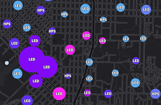

3 つの変数を表示するクラスタリングされたフィーチャ レイヤーの例
たとえば、このクラスター化されたフィーチャ レイヤーには、フィーチャ数 (サイズ)、最大ワット数 (色) 、および最も一般的な器具タイプ (テキスト) の 3 つの変数が表示されています。

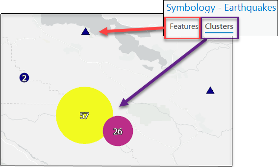

クラスター化されたフィーチャ レイヤーは、2 つの方法でシンボル表示されます。 クラスター用のシンボルと、個々のクラスター化されていないフィーチャ用のシンボルがあります。 それぞれの表示設定を調整するには、 [シンボル] ウィンドウの [クラスター] タブと [フィーチャ] タブをそれぞれ使用します。

    • [フィーチャ] - 個々のポイント フィーチャをシンボル表示します。 クラスターから距離が離れすぎている場合や、マップの縮尺が縮尺の閾値より大きい場合に、ポイント フィーチャが描画されます。
    • [クラスター] - クラスターをシンボル表示します。 クラスターの半径内に少なくとも 2 つ以上のポイント フィーチャがあり、マップの縮尺が縮尺の閾値内にある場合に、クラスターが描画されます。
