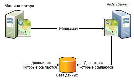

Компьютер издателя и сайт ArcGIS Server используют одну и ту же базу данных
Если компьютер издателя и сайт ArcGIS Server будут использовать данные одной и той же базы данных, многопользовательской базы геоданных или облачное хранилище данных, импортируйте файл подключенияк базе данных издателя и установите подключение к базе данных сайта ArcGIS Server на значение Аналогично подключению издателя, когда будете регистрировать данные.
Когда следует использовать этот вариант
Используйте этот вариант, если хотите избежать размещения копии этих данных на компьютерах ArcGIS Server. Предположим, вам нужно опубликовать картографический сервис на ArcGIS Server из ArcGIS Pro, используя данные из локальной многопользовательской базы геоданных. Чтобы избежать размещения копии данных, на которые ссылается документ карты, в папке на одном из компьютеров ArcGIS Server, импортируйте подключение к базе данных издателя и установите для подключения к базе данных сайта ArcGIS Server значение Аналогично подключению издателя. После публикации документ карты продолжает ссылаться на данные, хранящиеся в вашей многопользовательской базе геоданных.
Когда не следует использовать этот сценарий
Не применяйте этот сценарий, если ваши данные располагаются в файловой базе геоданных или в файловой директории. Вместо этого используйте следующий сценарий.
Не используйте этот сценарий, если хотите сохранить отдельную копию данных в своей многопользовательской базе геоданных для использования в сети.

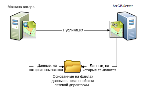

Компьютер издателя и сайт ArcGIS Server используют одну и ту же папку
Если компьютер издателя и сайт ArcGIS Server будут ссылаться на данные из одной и той же папки, укажите путь к папке издателя и при регистрации данных установите путь к папке сайта ArcGIS Server Аналогично пути издателя. Этот сценарий аналогичен предыдущему за исключением того, что он использует папки, а не базы данных.
Используйте этот вариант, если хотите избежать размещения копии этих данных на компьютерах ArcGIS Server. Например, вам нужно опубликовать сервис геообработки в ArcGIS Server, используя данные из сетевой директории. Чтобы избежать размещения копии данных сервиса геообработки на одном из компьютеров ArcGIS Server, укажите путь к папке издателя и задайте путь к папке сайта ArcGIS Server Аналогично пути издателя. После публикации сервис геообработки продолжает ссылаться на модель, входные и выходные данные, скрипты и данные проекта геообработки, хранящиеся в сетевой директории.
Этот вариант также рекомендуется, если у вас есть сайт ArcGIS Server на Linux, управляющий всеми вашими данными, и вы настроили Samba для обмена файлами между Microsoft Windows и Linux. Например, если вы хотите опубликовать документ карты, уже использующий данные на вашем компьютере под управлением Linux, зарегистрируйте директорию Samba (\\net\data) как папку издателя, и директорию Linuxdirectory (/net/data) как папку сайта ArcGIS Server. При публикации документ карты автоматически изменяется, чтобы ссылаться на директорию на компьютере с Linux.
Примечание:
При использовании директории Samba для обмена данными между Windows и Linux рекомендуется отключить уступающую блокировку в настройках Samba перед публикацией. Если этого не сделать, во время публикации могут возникнуть ошибки. Инструкции см. в разделе Наиболее часто встречающиеся проблемы и их решение.
Не применяйте этот сценарий, если ваши данные располагаются в базе данных. Вместо этого используйте предыдущий сценарий.
Не используйте этот сценарий, если хотите опубликовать сервисы объектов или WFS-T.

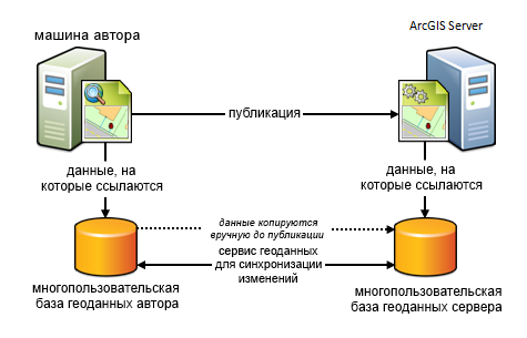

Компьютер издателя и сайт ArcGIS Server ссылаются на разные базы геоданных и эти данные не являются статическими
Из-за брандмауэров, различий между вычислительными платформами или желания сохранить отдельную копию данных для использования в интернете издатель и сайт ArcGIS Server могут ссылаться на одни и те же данные в разных базах геоданных. Чтобы зарегистрировать данные с помощью этого сценария, вам придется импортировать как подключение к базе данных издателя, так и подключение к базе данных сайта ArcGIS Server.
Используйте этот сценарий, если хотите сохранить отдельную копию данных в многопользовательской базе геоданных для использования в сети. В этом случае убедитесь, что копия данных базы геоданных издателя существовует в базе геоданных интегрированного сайта ArcGIS Server. Этот сценарий применим только для многопользовательских баз геоданных, а не для баз данных.
Также можно воспользоваться сервисом геоданных для синхронизации многопользовательских баз геоданных, обеспечивая тем самым, что любые последующие изменения, внесенные в базу данных издателя, отразятся в базе геоданных сайта ArcGIS Server. Это особенно полезно в облачных развертываниях, чтобы не авторизоваться на облачном компьютере и не выполнять последующий перенос данных.
Этот вариант также хорошо подходит для публикации сервисов объектов на сайтах ArcGIS Server локально или в облаке. Например, если вы публикуете сервис объектов с использованием данного метода, то изменения, внесенные локально, могут быть переданы в базу геоданных сайта ArcGIS Server, и, таким образом, они станут доступными для конечных пользователей вашего сервиса объектов. И наоборот, если веб-редакторы изменят какие-то объекты в базе геоданных сайта ArcGIS Server, то эти изменения можно будет синхронизировать с базой геоданных издателя.
Не используйте этот сценарий в следующих ситуациях:
Если ваши данные располагаются в файловой базе геоданных или в файловой директории. Вместо этого, используйте сценарий Компьютер издателя ссылается на локальную карту или данные изображений, а сайт ArcGIS Server ссылается на местоположение в облаке.
Если ваши данные находятся в базе данных (не содержащей базы геоданных). Вместо этого используйте сценарий Компьютер издателя и сайт ArcGIS Server ссылаются на одну и ту же базу данных.
Если сайт ArcGIS Server не объединён с ArcGIS Enterprise.
Если вы не хотите сохранять отдельную копию базы геоданных на сервере.

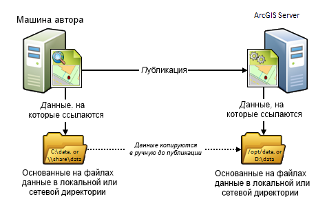

Компьютер издателя и сайт ArcGIS Server ссылаются на разные папки
Из-за брандмауэров, различий между вычислительными платформами или желания сохранить отдельную копию данных для использования в интернете издатель и сайт ArcGIS Server могут ссылаться на копии одних и тех же данных в своей собственной папке данных. Чтобы зарегистрировать данные с помощью этого сценария, вам нужно ввести путь и к папке издателя, и к папке сервера.
Этот сценарий полезен для развертываний на Linux, облачных развертываний и любого развертывания, где вы хотите, чтобы издатели и веб-пользователи работали с отдельными копиями данных.
Например, если нужно опубликовать картографический сервис из ArcGIS Pro на автономном сайте ArcGIS Serversite на Linux, вы можете создать идентичную копию данных документа карты и поместить эти данные на компьютер ArcGIS Server. После регистрации обеих директорий на сайте ArcGIS Server и публикации документ карты автоматически изменяется, чтобы ссылаться на папку на компьютере с ArcGIS Server.
Этот сценарий может также использоваться, если вы публикуете материалы на сайте ArcGIS Server, работающем в облаке. Например, можно скопировать локальные данные и поместить их в любую нужную директорию на виртуальной машине в облаке. При публикации пути к данным автоматически изменяются, чтобы ссылаться на директорию на облачном сервере. Недостатком данного подхода является то, что он требует входа в облачный компьютер и организации передачи данных в облако (с использованием FTP, копирования и вставки данных через удаленный рабочий стол и других способов передачи данных).
Если ваши данные располагаются в базе данных, используйте вместо этого сценарий Компьютер издателя и сайт ArcGIS Server ссылаются на одну и ту же базу данных.
Если вы не хотите сохранять отдельную копию своих данных на компьютерах на сайте ArcGIS Server.

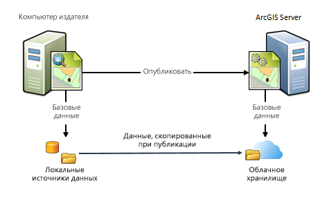

Компьютер издателя ссылается на локальную карту или данные изображений, и сайт ArcGIS Server ссылается на местоположение хранилища в облаке
Если ваш сайт ГИС-сервер или сайт ArcGIS Image Server работает в облаке, и вам необходимо хранить кэш картографического сервиса или сервиса изображений в тоже в облаке, перед публикацией предоставьте информацию о подключении и аутентификации своему облачному провайдеру. При публикации вами кэшированных картографического сервиса или сервиса изображений кэш будет находиться в вашем зарегистрированном облачном хранилище.
Используйте этот сценарий, если ваш сайт ArcGIS Server работает на AWS, Microsoft Azure или Alibaba, и вы хотите, чтобы ваши картографические сервисы или сервисы изображений ссылались на кэши, хранящиеся в контейнере Amazon S3, контейнере Azure Blob Storage или бакете Alibaba Cloud Object Storage Service (OSS) соответственно.
Не используйте этот сценарий, если ваш сайт ArcGIS Server работает не в облаке.
