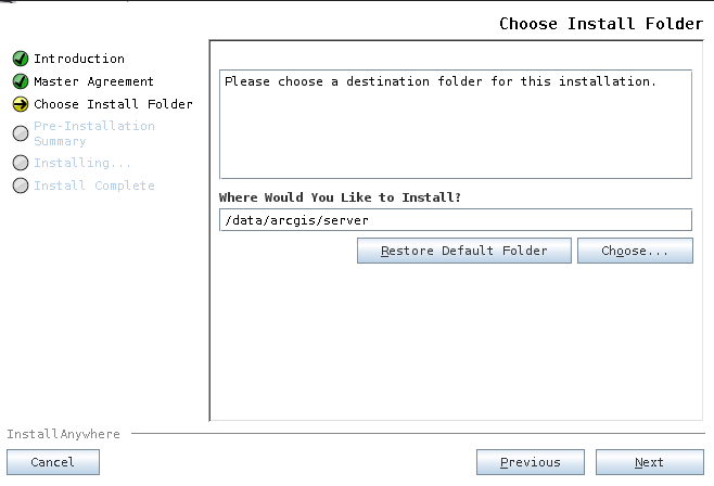

  3. В диалоговом окне Выбрать папку установки укажите, где нужно установить программу.
    Примечание:
    Имя каталога установки должно быть указано в нижнем регистре. Для примеров и данных, устанавливаемых вместе с программой, путь необходимо указать прописными буквами.

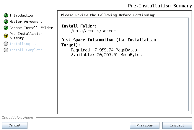

  4. В диалоговом окне Краткое описание установки щелкните Установить, чтобы начать установку.
    Чтобы начать установку, щелкните Установить в диалоговом окне Краткое описание установки.
    Примечание:
    В процессе установки продукта используется около 1,5 Гб дискового пространства. В конце установки этот временный диск удаляется.

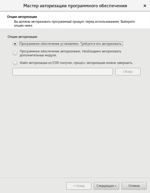

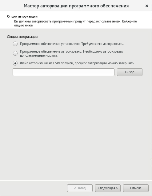

    Выберите соответствующие вашей среде опции авторизации в диалоговом окне Опции авторизации.
    Настроить конфигурацию машины можно тремя способами:
    • Программное обеспечение установлено. Требуется его авторизовать.
      Выберите эту опцию, если у вас еще нет файла авторизации. Если выбрана эта опция, есть несколько способов получения информации, необходимой для авторизации. Выберите метод авторизации, который вы хотите использовать (см. снимок экрана Метод авторизации, показанный ниже). Это метод предоставления информации об авторизации.
    • Программное обеспечение авторизовано. Необходимо авторизовать дополнительные модули.
      Эту опцию можно использовать, если вы уже авторизовали ArcGIS Server и хотите авторизовать дополнительные модули (если они доступны). Если выбрана эта опция, есть несколько способов получения информации, необходимой для авторизации. Выберите метод авторизации, который вы хотите использовать (см. снимок экрана Метод авторизации, показанный ниже). Это метод предоставления информации об авторизации.

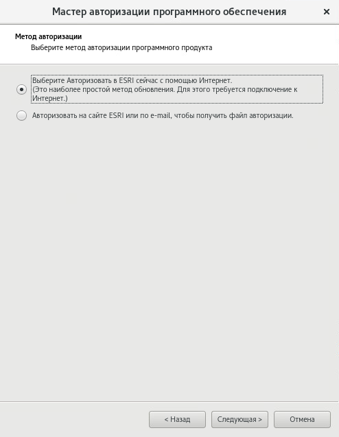

      Диалоговое окно способа авторизации
      Подсказка:
      Опция Авторизовать через интернет позволяет немедленно получить файл авторизации. Для этого требуется подключение к интернету.
    • Файл авторизации из Esri получен, процесс авторизации можно завершить.
      Выберите этот вариант, если вы уже получили файл авторизации от службы поддержки клиентов Esri Customer Service. С помощью этой опции вы можете перейти к месту расположения файла, полученного от клиентской службы Esri, чтобы завершить авторизацию.
      Диалоговое окно опций авторизации

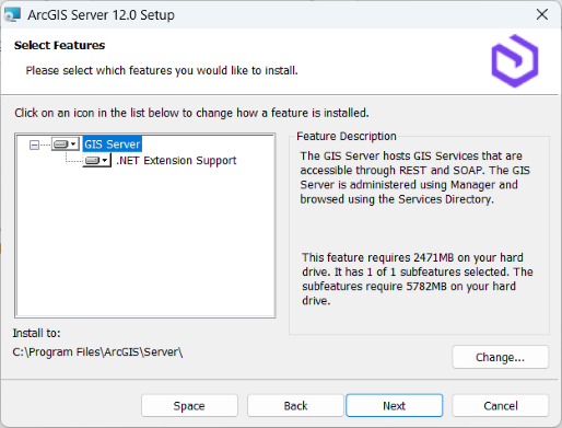

  3. Программа установки показывает компоненты, которые будут установлены.
    Панель выбора компонентов ArcGIS Server
    • ГИС-сервер — размещает сервисы ГИС, доступные через REST и SOAP. Администрирование выполняется в ArcGIS Server Manager, а сервисы можно найти в Services Directory. Эта возможность необходима и включает поддержку публикации и размещения сервисах на основе ArcGIS.
    • .NET Extension Support — используется для разработки и развертывания .NET Server Object Extensions (SOEs) и Server Object Interceptors (SOIs). Этот компонент не является обязательным. Чтобы функция поддержки .NET Extension отображалась как устанавливаемая функция, требуется соответствующая версия Microsoft .NET.
    Примечание:
    См. раздел Системные требования ArcGIS Server для текущей поддерживаемой версии Microsoft .NET.

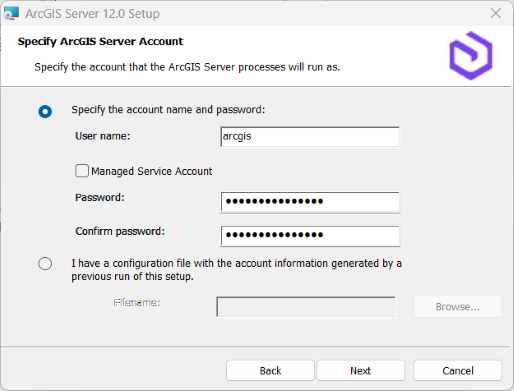

  4. Укажите учетную запись, которая должна использоваться ArcGIS Server для выполнения различных функций.
    Есть следующие опции: Указать имя и пароль учетной записи и У меня есть файл конфигурации с данными учетной записи, созданными при предыдущем выполнении этой программы установки.
    • Первая из опций, Указать имя и пароль учетной записи, позволяет непосредственно задать имя и пароль учетной записи. Учетная запись может быть локальной, доменной или управляемой учетной записью сервиса. Рекомендуется использовать учетную запись, не входящую в группу Администраторов и обладающую минимальными правами доступа. Если вы используете управляемую учетную запись сервиса, она уже должна быть настроена для вашего компьютера. При использовании локальной учетной записи операционной системы создается учетная запись, если она еще не существует. Именем учетной записи по умолчанию является arcgis. Для получения дополнительной информации см. раздел Учетная запись ArcGIS Server.
      Примечание:
      Для производственных систем рекомендуется использовать уже существующую учетную запись, которая находится в вашем домене или активной директории и соответствует правилам безопасности, установленным в организации. Создание локальной учетной записи в ходе установки предназначено в первую очередь для удобства быстрой установки ArcGIS Server.
      Укажите учетную запись ArcGIS for Server.

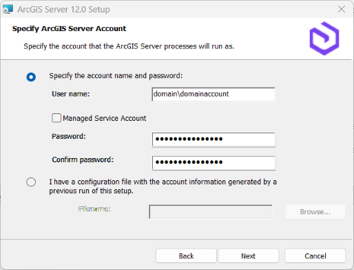

      Если вы указываете доменную учетную запись, она должна уже существовать в этом домене в следующем формате:
      Использование доменной учетной записи

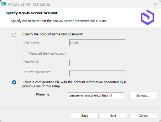

    • Если у вас есть файл конфигурации сервера, созданный при предыдущей установке ArcGIS Server, выберите опцию У меня есть файл конфигурации. Перейдите к папке, где находится файл конфигурации сервера. Учетная запись ArcGIS Server автоматически будет настроена в соответствии с информацией об учетной записи, содержащейся в файле конфигурации.
      Импортируйте файл конфигурации сервера.

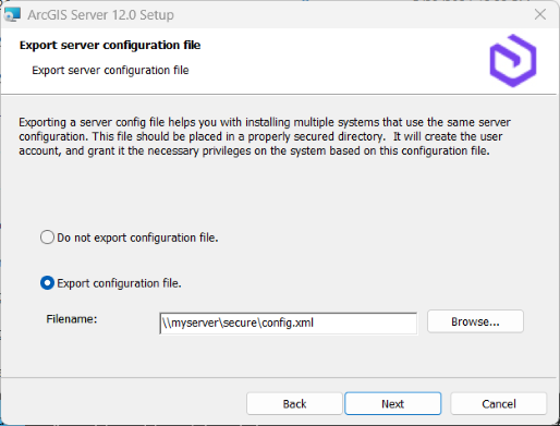

  5. Если вы выбрали Указать имя и пароль учетной записи и вручную ввели данные учетной записи ArcGIS Server, в следующем диалоговом окне можно выбрать опцию экспорта файла конфигурации сервера. Если вы не хотите экспортировать файл конфигурации, нажмите Далее и выберите опцию по умолчанию Не экспортировать конфигурацию сервера в файл. Если вы хотите экспортировать файл конфигурации сервера для последующих инсталляций, выберите Экспортировать файл конфигурации, перейдите к защищенной папке и введите имя для файла конфигурации.
    Данные учетной записи ArcGIS Server будут экспортированы в указанный файл конфигурации сервера.
    Примечание:
    Существует несколько причин, по которым может потребоваться экспортировать файл конфигурации сервера, в их числе следующие:
    • Создание такой же учетной записи ArcGIS Server при установке на нескольких компьютерах.
    • Сохранение учетной записи для будущего использования при обновлении версий.
    • Выполнение установки в автоматическом режиме с шифрованием имени пользователя и пароля.
    Экспортируйте файл конфигурации сервера.
    Внимание:
    При экспорте файла конфигурации сервера в сетевую папку, учетная запись локальной системы на компьютере, где устанавливается ArcGIS Server, должна иметь права доступа на запись в эту папку. Например, при установке ArcGIS Server на компьютере с именем Quick, учетная запись локальной системы на Quick должна иметь права доступа на запись в сетевую папку. Если права отсутствуют, файл конфигурации сервера может не экспортироваться. Если вы не знаете, как правильно задать разрешения на доступ к сетевой папке, обратитесь к системному администратору или экспортируйте файл конфигурации на локальный компьютер, а затем скопируйте его в сетевую папку.
