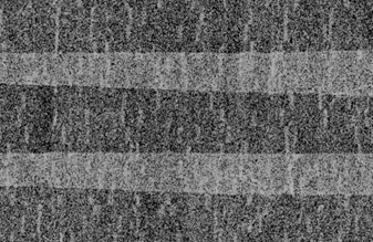

Дисперсия плотности точек между траекториями полета
Показана дисперсия плотности точек в перекрывающихся и не перекрывающихся областях. Имеются три траектории полета для данных, направленных с востока на запад с двумя полосами областей перекрытия.
Калибровка данных между траекториями полета не всегда идеальна. Это может привести к незначительному смещению высоты между траекториями полета. Смещение становится наиболее заметным в областях перекрытия ближе к краям траекторий полета. Даже при отличной калибровке большая плотность точек в областях перекрытия приводит к увеличению видимого шума. Это связано с тем, что точки расположены ближе друг к другу по x,y, но изменения высоты между соседними точками остаются постоянными (другими словами, одно и то же вертикальное смещение, обусловленное ограничениями по вертикальной точности, на меньшем расстоянии равно большему уклону). Поверхность, образованная в областях перекрытия, будет иметь большие средние уклоны, чем в областях без перекрытия.

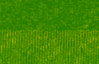

Поверхность склона с областями перекрытия
Поверхность полного разрешения, обозначенная как уклон, служит иллюстрацией большего количества шума в области перекрытия в нижней половине изображения.

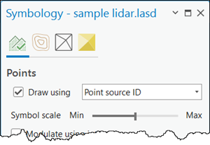

  1. Добавьте слой набора данных LAS на карту 2D или локальную сцену 3D.
  2. Откройте панель Символы для набора данных LAS.
  3. На вкладке Точки рядом с установленным флажком Нарисовать, используя выберите из ниспадающего списка пункт ID источника точки.
    Панель Символы для набора данных LAS
    В верхней части панели Символы для набора данных LAS показаны точки, выбранные для отображения по ID источника точки.

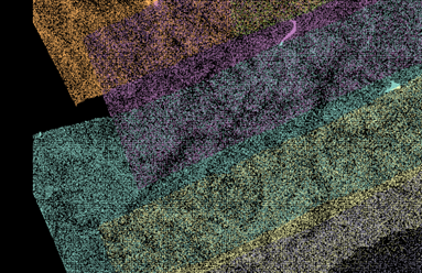

Если в качестве ID источника точки задан номер траектории полета, то можно ожидать, что точки будут отображаться одним и тем же цветом для каждой полосы, причем полосы, как правило, ориентированы параллельно друг другу с некоторой степенью перекрытия между ними.
Точки, отображаемые на основе ID источника точки
Показаны точки, отображаемые на основе ID источника точки.

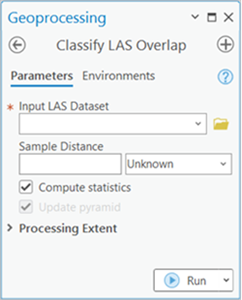

Инструмент Классифицировать перекрытие LAS
Инструмент геообработки Классифицировать перекрытие LAS разбивает точки на квадратные бины. Затем рассматривается ранг угла сканирования всех точек в каждом бине. Ранг угла сканирования - это угол сканирования точки относительно надира, непосредственно под самолетом и сканером. Значения находятся в диапазоне от -90 до 90 градусов. ID источника точки (ID траектории полета) для точки, ранг угла сканирования которой наиболее близок или равен 0,0, определяется как тот, что будет использоваться для классификации и анализа. Концепция следующая: точки, расположенные ближе к надиру, являются более точными, чем точки, расположенные к краю полосы обзора. Точки в бине, не принадлежащие выбранной траектории полета, классифицируются, или помечаются флагами, как точки перекрытия. Для файлов LAS версии 1.4, в которых обычно используются форматы точек 6-8, для достижения этой цели устанавливается бит флага перекрытия. Для других версий файлов LAS и форматов точек используется код класса перекрытия, равный 12.
Выборка бина перекрытия
На рисунке выше показана выборка бина перекрытия, по несколько метров в каждую сторону, из точек лидара. Синие точки относятся к одной траектории полета, оранжевые - к другой. Минимальный абсолютный угол сканирования для синих точек равен 5. Минимальный абсолютный угол сканирования для оранжевых точек равен 17. Синие, расположенные ближе к надиру, или 0, считаются более точными. Соответственно, оранжевые точки будут помечены как перекрывающиеся.
Диалоговое окно инструмента Классифицировать перекрытие LAS
Параметр Расстояние выборки представляет собой размер бинов, используемых для разбиения точек. Бины представляют собой квадраты 2D, а расстояние выборки - это длина стороны бина.

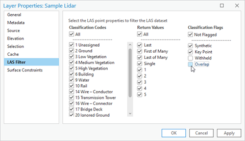

Расстояние выборки должно быть как минимум в несколько раз больше номинального расстояния между точками. Оно может быть еще больше, если учесть, что его назначение - определять, данные какой траектории полета использовать для данной области. До нескольких метров - вполне приемлемо. После классификации точек перекрытия они могут быть исключены из отображения и последующего анализа с помощью фильтров. Щелкните правой кнопкой мыши соответствующий слой набора данных LAS на панели Содержание и выберите Свойства. На вкладке Фильтр LAS под Флаги классификации снимите отметку Наложение.
Диалоговое окно Свойства слоя набора данных LAS
Настройки фильтра точек для включения и отключения точек перекрытия доступны в свойствах набора данных LAS. Приведенное выше изображение относится к файлам LAS версии 1.4, в которых вместо кода класса перекрытия используется флаг класса перекрытия.
