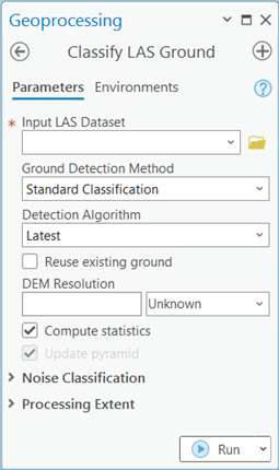

Хотя инструмент Классифицировать поверхность Земли LAS в большинстве случаев дает хорошие результаты с параметрами по умолчанию, вы можете использовать различные параметры для достижения максимального качества и минимизации ошибок. В таблице ниже даны описания параметров.
Диалоговое окно инструмента Классифицировать поверхность Земли LAS
Метод определения поверхности Земли
Этот параметр включает четыре опции. Обычно используются три из них: Стандартная классификация, Консервативная классификация и Агрессивная классификация. Они коррелируют с величиной шероховатостей и разрывов поверхности, которые принимаются за поверхность Земли. Консервативная опция допускает наименьшее количество шероховатостей, а Агрессивная - наибольшее. Рекомендуется использовать Консервативную или Стандартную опцию, а Агрессивную оставить для холмистого ландшафта, типичного для горных районов. Консервативная опция с меньшей вероятностью включит объекты, находящиеся не на поверхности, но может пропустить достоверную поверхность Земли в более труднопроходимых местах. Стандартная представляет собой хороший баланс между Консервативной и Агрессивной при смешанном ландшафте. Консервативная опция хороша для создания ЦМР, так как снижает вероятность ошибочной классификации низких объектов как поверхности земли. Стандартная опция хорошо подходит для баланса ошибок пропуска и ошибок присвоения. Четвертый метод обнаружения - Восстановление хребтов - используется в качестве дополнительного процесса для улучшения или восстановления гребней на пересеченной местности, которые не были правильно классифицированы при первоначальной классификации поверхности Земли. Он описывается подробно далее в разделе Решение проблем областей.
Алгоритм выявления
Параметр включает следующие две опции: Последнее и Первое поколение. По умолчанию установлено Последнее. Эта опция использует классификатор новейшего поколения и является рекомендуемой. Опция Первое поколение может быть использована, например, для воспроизведения или сопоставления результатов, полученных с помощью более старого программного обеспечения. В некоторых случаях опция Первое поколение может дать более желаемый результат, но это не типично.

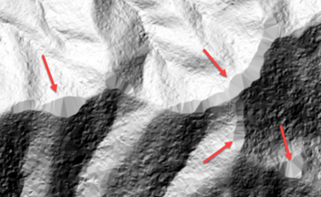

Резкие хребты могут быть потеряны на холмистой местности, если для метода классификации выбрано значение Консервативный или Стандартный. Хотя для предотвращения этого можно использовать Агрессивный метод, его не рекомендуется применять его, если только вся область не является холмистой. При более распространенном сценарии смешанного рельефа для получения качественных результатов на менее холмистой местности лучше использовать методы Консервативный или Стандартный. Компромисс заключается в том, что в холмистых местах классификатор может оказаться слишком ограничивающим. Он определяет резкие изменения склона как маловероятные, и может пропустить линии перегибов, особенно в густо заросших лесом районах, где количество попаданий в земную поверхность меньше.

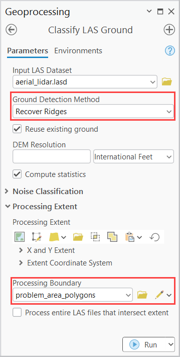

Для преодоления проблем с хребтами, из исходных точек, классифицированных на земной поверхности, сначала строится производная отмывка. Она используется для определения проблемных мест. Оператор оцифровывает полигоны вокруг проблемных областей. Полигоны не обязательно должны быть точными. Затем классификатор поверхности Земли запускается повторно, используя метод определения поверхности Земли Восстановление хребтов. При выборе этого метода будет включен параметр Повторно использовать поверхность Земли, и нужно будет указать полигоны проблемной области в качестве экстента обработки. Выборка полигонов учитывается, поэтому можно выбрать конкретные области для обработки и итераций.
Красными рамками выделены соответствующие разделы инструмента для повторного запуска с более агрессивными настройками.
Это позволит провести классификацию по конкретным хребтам только для этих проблемных областей, не затрагивая остальные области. После этого повторного запуска классификатора для каждой проблемной области должна быть проведена еще одна проверка.

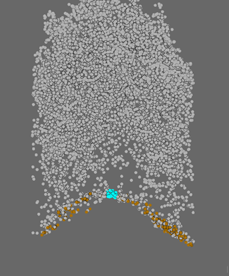

  5. Поверните вид так, чтобы смотреть на хребет вдоль него, а не сбоку.
  6. При желании можно отключить функцию Видимые точки, чтобы можно было одновременно выбрать несколько наземных точек вдоль верха хребта, ближних и дальних.
  7. После классификации вручную некоторых исходных точек поверхности земли следует повторно запустить классификатор, используя в качестве экстента обработки соответствующий полигон проблемной зоны.
Вид профиля проблемной зоны
Ориентация вида профиля повернута таким образом, что камера находится на одном конце хребта и смотрит вдоль него. Это облегчает наблюдение за вершиной хребта и выбор наземных точек.
