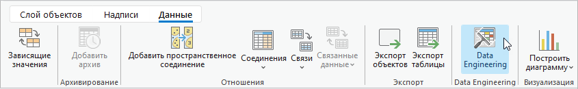

Открытие на контекстной вкладке Данные
Чтобы открыть вид Data Engineering на контекстной вкладке Данные, выполните следующие действия:
  1. Выберите слой на панели Содержание.
  2. На контекстной вкладке Данные слоя щелкните Data Engineering.
    Кнопка Data Engineering на контекстной вкладке Data Engineering
    Либо вы можете щелкнуть слой правой кнопкой мыши на панели Содержание и выбрать Data Engineering.

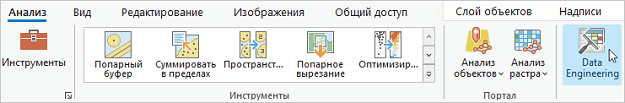

Открытие на вкладке ленты Анализ
Чтобы открыть вид Data Engineering с вкладки ленты Анализ, выполните следующие действия:
  2. На вкладке ленты Анализ щелкните Data Engineering.
    Кнопка Data Engineering на вкладке ленты Анализ
    При работе с видом на ленте Анализ кнопка Data Engineering будет недоступна, если на панели Содержание не выбран слой или этот слой не является слоем поддерживаемого типа.

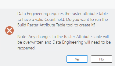

    Если растровый слой не содержит таблицу атрибутов, появится всплывающее окно.
    Всплывающее окно Data Engineering для создания таблицы атрибутов растра
  3. Нажмите Да и используйте инструмент Построить таблицу атрибутов растра для создания таблицы атрибутов растра.
    После завершения повторно откройте вид Data Engineering.

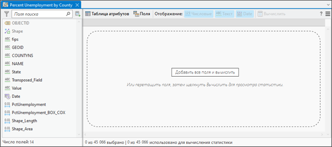

Вид Data Engineering содержит две панели: панель полей и панель статистики. На панели полей содержатся поля слоя, для которого был открыт вид. Воспользуйтесь содержимым этой панели для исследования полей, изменения символов, построения диаграмм для полей или перейдите к полям атрибутивной таблицы. Используйте панель статистики, чтобы изучить значения и распределение ваших данных, просматривая статистику и показатели качества данных. Таблица статистики панели по умолчанию будет пустой, пока вы не добавите поля с панели полей.
Вид Data Engineering с панелью полей и пустой панелью статистики

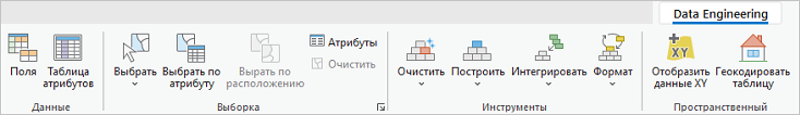

Кроме вида, также доступна контекстная вкладка Data Engineering. На вкладке ленты имеется доступ к командам и инструментам, используемым в data engineering. Галереи инструментов Очистка, Построение, Интеграция и Форматирование содержат поднабор инструментов геообработки, которые можно применять для решения задач data engineering.
Контекстная вкладка Data Engineering
