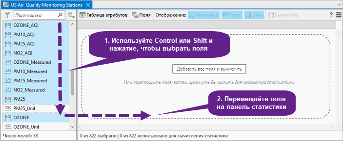

Для начала щелкните на поле на панели полей, нажмите Ctrl и щелкните, чтобы выбрать несколько полей по отдельности, либо нажмите Shift и щелкните, чтобы выбрать поля подряд. Затем перетащите поля на панели статистики.
Выбор и перетаскивание полей на панели статистики.
Либо можно щелкнуть правой кнопкой мыши на выбранных полях и щелкнуть Добавить к статистике или Добавить к статистике и вычислить.

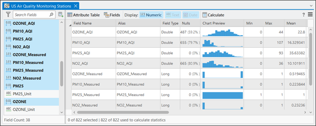

Столбцы статистики будут заполнены сведениями по каждому из полей в данных.
Таблица статистики со статистикой и графиками для каждого поля
