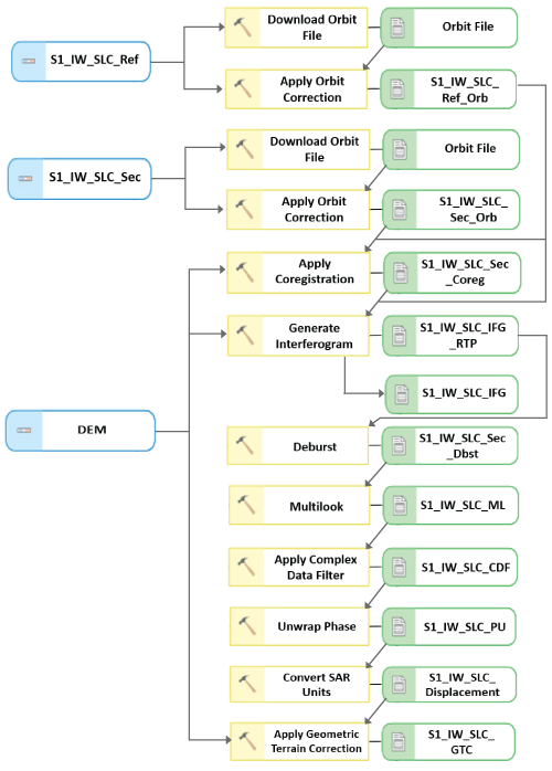

Группа инструментов Радар с синтезированной апертурой в наборе инструментов Image Analyst содержит инструменты для генерации значений смещения грунта на основе данных Sentinel-1 SLC. Инструменты, перечисленные в следующей таблице, поддерживают рабочий процесс DInSAR, как показано на диаграмме ниже.

Рабочий процесс для обработки выходных данных DInSAR
