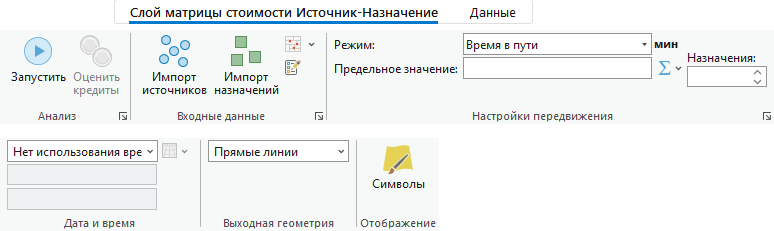

  3. Щелкните вкладку Слой матрицы Источник-Назначение, чтобы увидеть элементы управления вкладки.
    Вкладка Слой матрицы Источник-Назначение
    Вы будете использовать эти элементы управления для настройки параметров матрицы стоимости OD, которую хотите сгенерировать.
    Подсказка:
    Вкладка Слой матрицы Источник-Назначение появляется только тогда, когда выбирается слой или один из подслоев матрицы OD на панели Содержание. Кроме того, если у вас несколько слоев матрицы ИН, вы можете изменить настройки этих слоев по отдельности или выбрать несколько слоев, чтобы изменить настройки для всех выбранных слоев, если они используют один и тот же источник сетевых данных.
  4. На вкладке Слой матрицы Источник-Назначение в группе Настройки передвижения убедитесь, что выбрано Время в пути в качестве Режима.
    Эта матрица стоимости на проезд позволит вычислить время в пути между пунктами отправления и назначения.

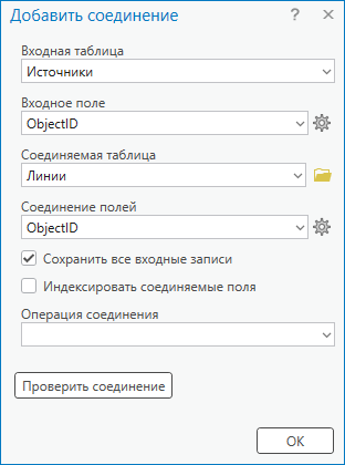

  1. Щелкните правой кнопкой мыши по подслою OD Cost Matrix:Origins и выберите Соединения и связи > Добавить соединение.
    Откроется инструмент Добавить соединение.
  2. Убедитесь, что для параметра Входная таблица задано значение Origins.
  3. Задайте ObjectID для параметра Входное поле.
  4. Установите для параметра Соединяемая таблица значение OD Cost Matrix\Lines.
  5. Установите для параметра поля соединения Join Field значение OriginID.
    Поле OriginID в подслое линий Lines соответствует полю ObjectID в подслое источников Origins. Следовательно, его можно использовать для соединения.
    Диалоговое окно инструмента Добавить соединение
  6. Остальные параметры оставьте по умолчанию и щелкните OK.
    Данные из подслоя Lines объединяются с подслоем Origins.

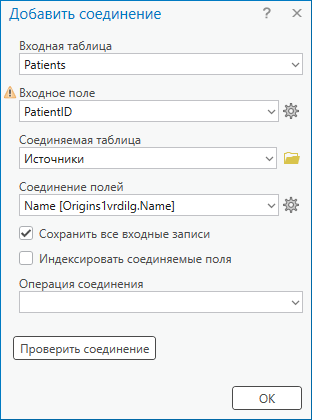

  10. Щелкните правой кнопкой мыши на слое Patients и щелкните Соединения и связи > Добавить соединение.
  11. Убедитесь, что для параметра Входная таблица задано значение Patients (Пациенты).
  12. Для параметра Входное поле задайте PatientID.
  13. Для параметра Соединяемая таблица задайте OD Cost Matrix\Origins.
  14. Для параметра Поле соединения задайте значение Name.
    Внимание:
    Объединенная таблица источников Origins включает два поля, называемые Name. Одно из подслоя Origins, а другое — объединенное поле из подслоя Lines. Используйте поле Name из подслоя Origins. Список полей в параметре Поле соединения может включать дополнительный текст рядом с именем поля, указывающий, из какой таблицы оно взято. Этот текст представляет собой автоматически сгенерированное имя класса объектов для подслоя Origins, которое обычно представляет собой текст Origins, за которым следуют несколько произвольных символов.
    Поскольку ранее вы сопоставили поле PatientID с полем Name подслоя Origins, значения можно использовать для соединений.
  15. Остальные параметры оставьте по умолчанию и щелкните OK.
    Данные из матрицы OD объединяются со слоем Patients.

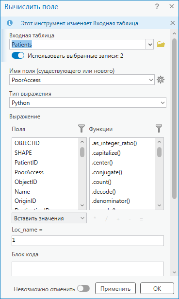

  22. В таблице атрибутов для Patients найдите поле PoorAccess.
  23. Щелкните правой кнопкой мыши заголовок поля PoorAccess и выберите Вычислить поле.
    Откроется инструмент Вычислить поле.
  24. Убедитесь, что для параметра Входная таблица задано значение Patients, а для параметра Имя поля задан плохой доступ PoorAccess.
  25. Настройте параметр Выражение для вычисления поля PoorAccess со значением равным 1, установив 1 в текстовом поле с надписью Patients.PoorAccess =.
    Диалоговое окно Вычислить поле
  26. Остальные параметры оставьте по умолчанию и щелкните OK.
    Для выбранных строк полю PoorAccess присваивается значение 1.
  27. Щелкните правой кнопкой мыши на слое Patients и выберите Соединения и связи > Удалить все соединения.
    Объединенные данные удаляются из слоя пациентов Patients.
