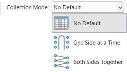

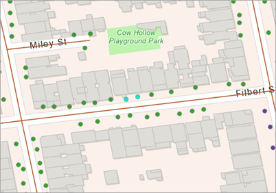

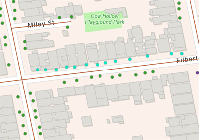

CollectionMode
Указывает, обслуживается ли местоположение транспортным средством, обслуживающим обе стороны улицы одновременно, или транспортным средством, обслуживающим стороны улицы поочередно с разными проходами вдоль ребра улицы.
Возможные значения перечислены ниже (используйте название, а не код в скобках):
  • Null — для остановки не указан режим сбора. Это значение используется по умолчанию.
  • (1) С одной стороны — сбор с двух сторон улицы, на которой находится остановка, происходит отдельно с различными проходами вдоль ребра улицы.
  • (2) С двух сторон — сбор с обеих сторон улицы, на которой находится остановка, происходит одновременно с одним проходом вдоль ребра улицы.
Должно быть заполнено либо это поле, либо свойство слоя Режим сбора. Если это поле оставлено пустым (null), для остановки будет использован Режим сбора.
Все остановки на ребре улицы должны иметь одно и то же значение CollectionMode.
