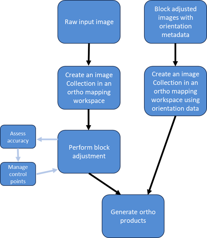

Рекомендованный процесс ортокартографирования

Ортокартографирование с помощью ArcGIS Pro требует выполнения трех основных шагов:
  1. Создание рабочей области ортокартографирования.
  2. Выполнение блочного уравнивания для коррекции геометрических искажений изображений.
  3. Создать продукты ортокартографирования.
Три шага ортокартографирования

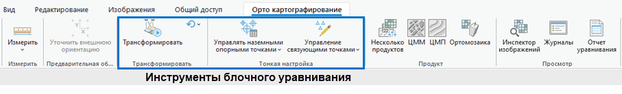

Инструменты блочного уравнивания находятся в группах Уравнивание и Уточнение на вкладке Ортокартографирование. Вы можете изменить опции выравнивания, для этого запустите инструмент Уравнивание, добавьте опорные точки или измените связующие точки. Для импорта, изменения или удаления GCP используйте инструменты Управление GCP. Чтобы изменить или добавить связующие точки используйте инструменты Управления связующими точками.
Инструменты блочного уравнивания ортокартографирования

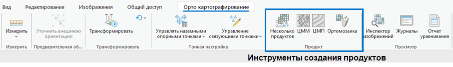

После уравнивания изображения вы можете создать нужные продукты ортокартографирования с помощью инструментов в группе Продукт. Вы можете создать ЦМР, набор данных Ортомозаики или Пользовательский продукт. Каждый инструмент запускает мастер, который пошагово проходит по всему процессу создания выбранных продуктов ортокартографирования.
Инструменты создания продуктов ортокартографирования
