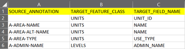

Ниже приведен пример заполненного листа Аннотация в поле:
Заполненный лист Аннотация в поле
В этом примере в лист Аннотация в поле были внесены следующие обновления:
  • Столбец SOURCE_ANNOTATION остается пустым для второй строки, потому что нет подходящей аннотации САПР. Инструмент Импорт поэтажных планов в базу геоданных Indoors автоматически генерирует уникальные ID для объекта секций.
  • Строки три и четыре нацелены на поле секций NAME. Чтобы заполнить поле NAME для объекта секции, инструмент сначала ищет аннотацию САПР в слое A-AREA-NAME. Если аннотация не найдена, инструмент ищет аннотацию САПР в следующем слое A-AREA-ALT-NAME. Если в настроенных слоях САПР не найдено ни одной аннотации, инструмент автоматически генерирует значение для секции NAME.
  • В столбце SOURCE_ANNOTATION в пятой строке задан слой САПР под названием A-AREA-TYPE, который содержит аннотацию САПР, описывающую использование комнаты.
  • Строки, относящиеся к зонам и разделам, не использовались и были удалены.
  • Строка шесть была добавлена к аннотации карты из слоя САПР с именем A-ADMIN-NAME в поле пользовательского атрибута ADMIN_NAME в классе пространственных объектов Levels. Пользовательское поле ADMIN_NAME должно существовать в классе пространственных объектов Levels до запуска инструмента Импорт поэтажных планов в базу геоданных Indoors.
