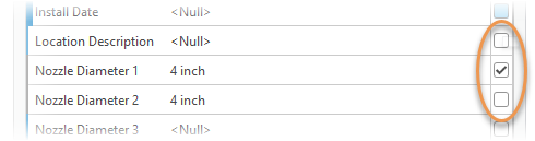

    Запрос значения атрибута
    Поставьте отметку в конце строки атрибута, чтобы показать поле на панели Создать объекты рядом с палитрой инструментов.
    Подсказка:
    Если вы часто вводите разные значения атрибутов при создании объектов, включите эту опцию. Это позволит вам заместить значение атрибута шаблона без необходимости нажатия кнопки Активный шаблон .
