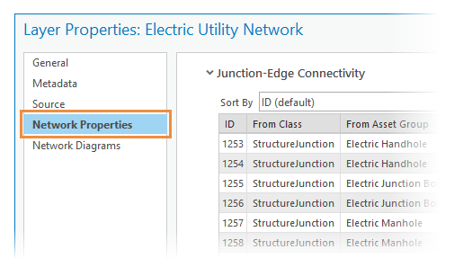

При создании объектов нажмите T, чтобы увидеть замыкаемые элементы объекта согласно правилам связности.
Для просмотра правил связности щёлкните правой кнопкой сеть на панели Содержание, щёлкните Свойства Свойства и перейдите на вкладку Свойства сети.
Свойства сети

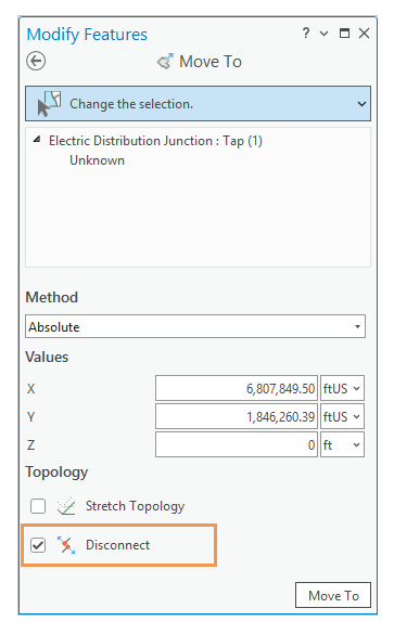

Переместить в Переместить в
Перемещает объекты в указанное местоположение с координатами, либо на расстояние смещения, либо на направление и расстояние смещения. Этот инструмент находится на панели Изменить объекты.
Переместить, чтобы отключить
