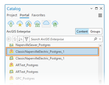

  4. На панели Каталог щелкните вкладку Портал и выберите вкладку ресурсов портала, содержащую векторные слои сети, которые вы редактируете, например, ArcGIS Online .
  5. Щелкните правой кнопкой векторный слой инженерной сети, щелкните Добавить к новой Добавить к новой и выберите Карта .
    Ресурсы портала
    Векторный слой инженерной сети, например, ClassicNapervilleElectric_Postgres_1, добавится к новой карте в текущем проекте.

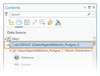

  2. На панели Содержание щелкните вкладку По источнику данных По источнику данных и щелкните слой сервиса объектов, например, SDE.DEFAULT (ClassicNapervilleElectric_Postgres_1).
    Панель Содержание

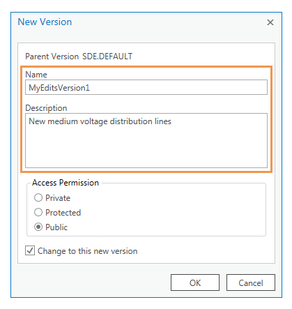

  3. Щелкните вкладку Версии на ленте. В группе Версии щелкните Новая версия .
    Откроется диалоговое окно Новая версия.
  4. Щелкните в диалоговом окне Новая версия текстовое окно Имя и введите имя создаваемой версии.
    Для дальнейшего документирования версии щелкните текстовое поле Описание и введите краткое описание, объясняющее назначение новой версии.
    Новая версия
  5. В секции Ограничение доступа выберите одну из следующих опций:
    Частная
    Только владелец или администратор базы геоданных может просматривать и изменять версию.
    Защищенная
    Любой пользователь может просматривать данные в версии, но редактировать их может только владелец или администратор базы геоданных.
    Общая
    Любой пользователь может просматривать и редактировать данные версии с правами на чтение и запись (обновление, вставка и удаление).
  6. Включите опцию Перейти на эту новую версию.
  7. Нажмите OK.

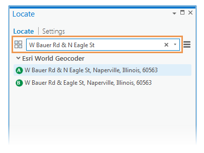

  1. На ленте щелкните вкладку Карта. В группе Запрос щелкните Найти местоположение .
  2. На панели Найти местоположение введите адрес или пересечение улиц, к примеру, W Bauer Rd & N Eagle St, и нажмите Enter.
    На панели появится список кандидатов-адресов.
    Панель Найти местоположение
  3. Дважды щелкните кандидата-адрес.
    Либо щелкните правой кнопкой и выберите Увеличить Приблизить к или Переместить к .
    Карта приблизится или переместится к адресу или названию улицы.

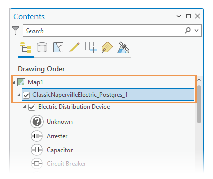

  1. На панели Содержание щелкните вкладку По отображению По отображению и нажмите редактируемый вами векторный слой инженерной сети.
    Чтобы просмотреть свойства векторного слоя сети, например, правила и связи, щелкните правой кнопкой слой и выберите Свойства .
    Панель Содержание

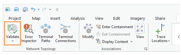

  2. На ленте щелкните вкладку Инженерная сеть. В группе Топология сети щелкните стрелку ниспадающего меню Проверить и выберите Текущий экстент .
    Проверить
    Проверяется топология сети и очищаются измененные области.
