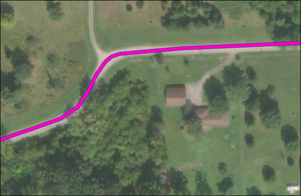

    Определение маршрута, который необходимо перестроить

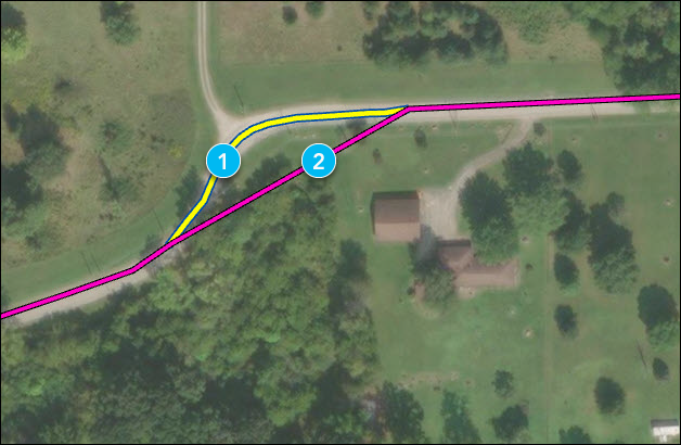

    Числа на изображении выше соответствуют числам в следующей таблице:
    Компонент
    Описание
    Правильное выравнивание
    Неправильное выравнивание

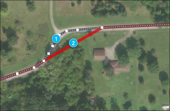

    Компонент
    Описание
    Обновленная центральная линия
    Исходная центральная линия
