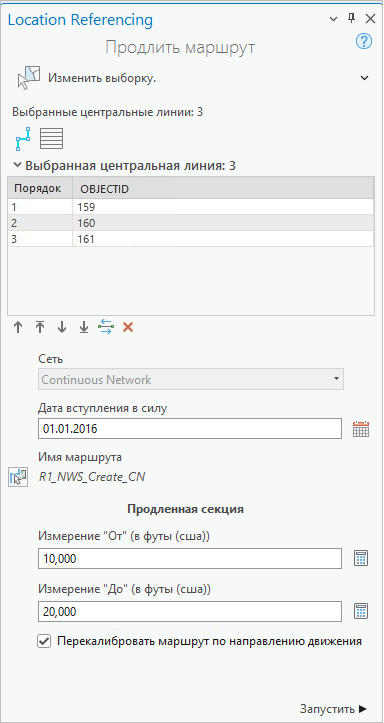

  5. Щелкните Разрешить выбор одной или нескольких центральных линий .
    На панели Продлить маршрут появится таблица с каждой выбранной центральной линией в пронумерованной строке, соответствующей порядку выборки. Выбранные центральные линии нумеруются на карте и выделяются. Количество указано под таблицей.
    Панель Продлить маршрут с несколькими выбранными центральными линиями
    Примечание:
    Отметка Перекалибровать маршрут по направлению движения появляется только тогда, когда маршрут продлевается в начале. Если эта опция отмечена, измерения по ходу движения продления обновляются.

  7. Выберите опцию Сеть, у которой есть маршрут для продления.
    Примечание:
    Чтобы редактировать с помощью сервисов объектов, сеть LRS должна быть опубликована с возможностью Системы линейных координат и Управление версиями.
  8. Щелкните Выбрать маршрут на карте , чтобы выбрать маршрут для продления.
    Примечание:
    После нажатия Выбрать маршрут на карте можно навести указатель мыши на маршруты, чтобы увидеть маршрут и измерение в местоположении указателя.
    Если в редактируемом местоположении на карте существует только один применимый маршрут, щелкните на названии маршрута, чтобы выбрать его. Если применимо несколько маршрутов, щелкните местоположение и выберите один из применимых маршрутов в диалоговом окне Выбрать маршрут.
    Вы можете задать опции масштабирования карты для отображения маршрута и информации об измерении в диалоговом окне Опции, на вкладке Location Referencing.
    Подсказка:
    Вы не можете продлить маршрут, чтобы заполнить промежуток между маршрутами.
  9. Щелкните Календарь и выберите дату начала.
    • Либо введите дату в текстовое окно Дата вступления в силу.
    • Дважды щелкните пустое текстовое окно Дата вступления в силу, чтобы ввести сегодняшнюю дату.
  10. Убедитесь, что автоматически заполненное значение Измерения От отображается в Продленной секции так, как ожидалось.
    • Если маршрут продлевается в конце, предлагаемое значение Измерение От совпадает со значением Измерение До исходного маршрута.
    • Если маршрут продлевается с самого начала, предлагаемое значение Измерение От равно 0.
  11. Кроме того, вы можете ввести значение Измерение От.
    Если вы не знаете стартовое измерение, позвольте ArcGIS Roads and Highways предложить его. Для этого щелкните Пересчитать измерение От . Это значение рассчитывается как разница между значением Измерения До и геометрической длиной центральной линии.
  12. Убедитесь, что автоматически заполненное значение Измерения До отображается в Продленной секции так, как ожидалось.
    Примечание:
    • Если маршрут продлевается в конце, предлагаемое значение Измерение До равно предложенному значению Измерение От плюс геометрическая длина центральной линии.
    • Если маршрут продлевается с самого начала, предлагаемое значение Измерение До равно предложенному значению Измерение От плюс геометрическая длина центральной линии.
  13. Кроме того, вы можете ввести значение Измерение До по вашему выбору.
    Если вы не знаете конечное измерение, позвольте ArcGIS Roads and Highways предложить его. Для этого щелкните Пересчитать измерение До . Это значение рассчитывается как сумма значения Измерения От и геометрической длины центральной линии.
  14. Щелкните Запустить.
