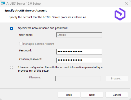

  1. 指定 ArcGIS Server 账户。
    指定 ArcGIS Server 账户对话框
    1. 如果选择指定账户名和密码选项,请输入现有安装所使用的 ArcGIS Server 账户的密码,该账户已预先填充到 ArcGIS Server 账户文本框中。
      通常,此密码是您在安装软件时所提供的密码。 如果密码在安装软件之后进行过更改(例如,由于使用 configureserviceaccount 实用程序而发生更改),则必须输入更改账户时所设置的密码。
      如果密码验证未成功,则会显示表明该密码无效的错误消息。 如果您不确定 ArcGIS Server 账户的密码,请联系系统管理员或使用 configureserviceaccount 实用程序重置密码。 有关详细信息,请参阅 ArcGIS Server 账户
    2. 如果选择第二个选项我有一个包含上次运行此安装程序时生成的账户信息的配置文件,则在现有 ArcGIS Server 站点所使用的服务器配置文件中输入相同的凭据。
