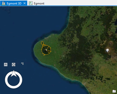

    此工程将打开新西兰北岛的塔拉纳基大区。 绘制艾格蒙特国家公园的边界时使用橘色轮廓。 塔拉纳基山是一座休眠火山,位于公园的中央。
    活动视图是一个名为 Egmont 3D 的局部 3D 场景。 还有一个名为 Egmont 的 2D 地图。

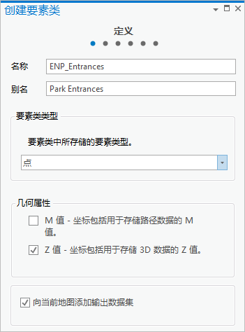

    创建要素类窗格随即显示。 该窗格包含六个页面,但无需完成每个页面。
  3. 定义页面的名称中,输入 ENP_Entrances。 在别名中,输入 Park Entrances
    在要素类名称中,ENP 代表埃格蒙特国家公园。 别名是根据要素类提供给地图图层的用户友好名称。
  4. 要素类类型中,单击下拉箭头,然后单击
    几何属性下,Z 值复选框默认处于选中状态。 添加到此要素类中的点要素将具有用于指定其垂直位置的 z 值和用于指定其水平位置的 x,y 值。

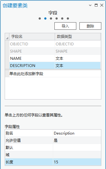

  11. 添加另一个具有下列属性的新字段:
    • 字段名称DESCRIPTION
    • 数据类型文本
    • 别名Description
    • 长度15

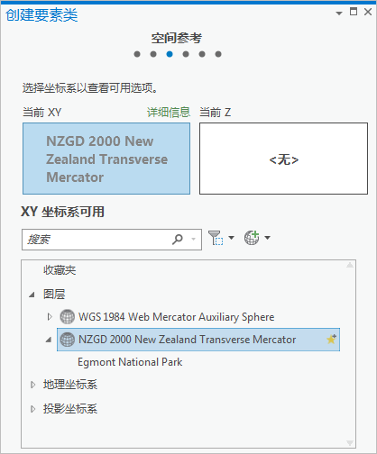

    空间参考页面上,需要选择一个坐标系。 需要使用新西兰横轴墨卡托,这是新西兰境内的通用标准。 Egmont 3D 场景使用了此坐标系,因此系统将其选为水平坐标系。
    “创建要素类”窗格的“空间参考”页面
    注:
    如果您看到选中的是不同的水平坐标系,请在图层下单击 NZGD 2000 新西兰横轴墨卡托以将其选中。

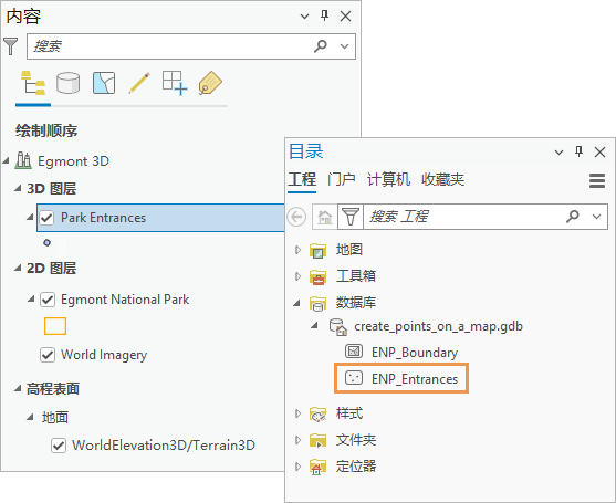

    目录窗格中,ENP_Entrances 要素类将添加至默认地理数据库。 在内容窗格中,基于新要素类的图层将添加到地图并具有以下属性:
    • 其名称反映您分配给要素类的别名。
    • 由于创建的要素类具有 z 值,因此其将显示在 3D 图层标题下。
    • 可见性复选框将处于灰显状态,因为尚未包含任何要素。
    显示新图层的“内容”窗格和显示新地理数据库要素类的“目录”窗格。

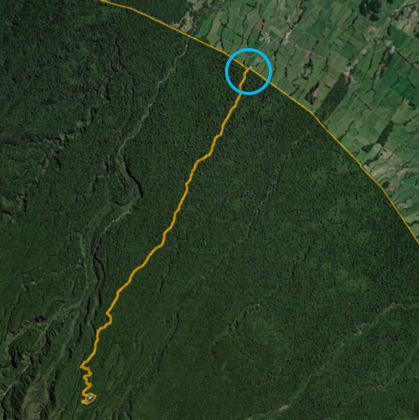

公园有三个道路入口。 首先,您将创建一个点要素来表示 Egmont Road 入口。
  1. 确认 Egmont 3D 场景 为活动视图。 将鼠标悬停在场景上。
    指针将变成附有符号的十字光标。 单击场景时,将在单击位置创建一个点要素。
    提示:
    如果在错误的位置添加了要素,请单击快速访问工具栏中的撤消
  2. 单击功能区上的地图选项卡,然后单击书签 。 在 Egmont 书签下,单击 Egmont Road
    地图即会放大到该道路。

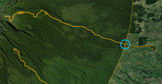

    显示埃格蒙特路及公园入口圈注的地图
    公园入口(用蓝色圈出)位于道路与公园边界的交汇处。

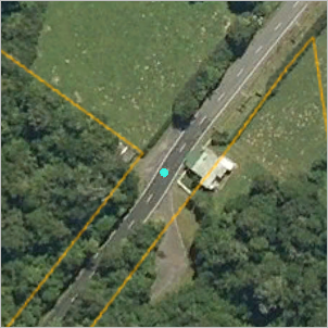

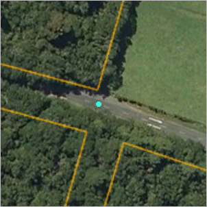

  5. 如有必要,可以释放 C 键。 单击公园入口处的道路。
    置于 Egmont Road 上的要素

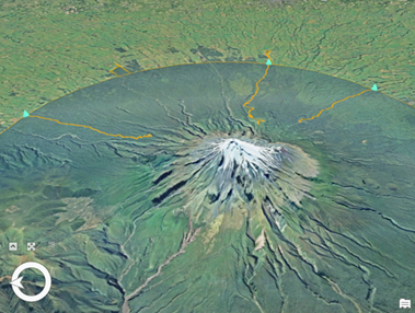

    要素被添加至地图并被选中。 您将为此入口的名称添加属性值。

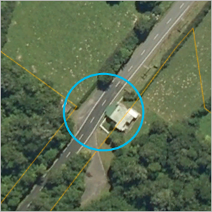

    显示彭布罗克路及公园入口圈注的地图

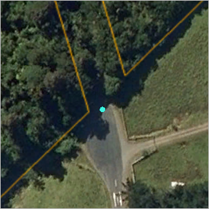

  6. 导航至公园入口并添加一个点。
    置于 Manaia Road 上的要素。
  7. 属性窗格中,对于 Entrance Name,输入 Manaia Road。 按 Enter 键,然后单击应用

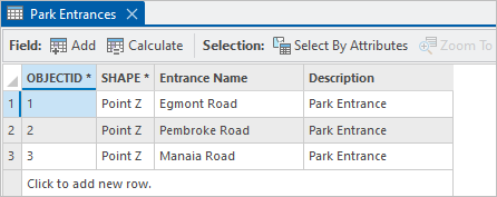

  12. 内容窗格中,右键单击 Park Entrances 图层,然后单击属性表
    Park Entrances 属性表
    该表包含三个具有您提供的属性值的记录。 Shape 字段中的值为 Point Z,因为要素具有 z 值。

  16. 导航场景并从不同的视角检查公园入口。
    朝东的三个公园入口视图

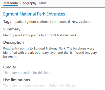

添加元数据
需要向要素类添加项目描述元数据。 项目描述包括标题、标签、摘要和描述。 也可能包括制作者名单和使用限制。 元数据提供有关数据的重要背景信息。 其还由 ArcGIS Pro 构建索引,以在您搜索工程数据时生成搜索结果。

  2. 在元数据视图的标题框,输入 Egmont National Park Entrances
  3. 标签框中,输入(或复制并粘贴)以下关键字:parks, Egmont National Park, Taranaki, New Zealand
    确保关键字以逗号分隔。
  4. 在**摘要(用途)**框中,添加以下文本:Identify road entry points to Egmont National Park
  5. 单击**描述(摘要)**框。
    内容窗格中,项目描述元数据编辑器页面现在标记为有效 ,因为已填入全部所需信息(标题、标签和摘要)。
    注:
    如果启用了校对选项中的拼写检查(默认),则无法识别的单词将以波浪下划线标出。
  6. 在**描述(摘要)**框中,添加以下文本:Road entry points to Egmont National Park。 位置利用公园边界图层和 Esri 世界影像底图进行识别。
  7. 在功能区元数据选项卡的管理元数据组中,单击保存
  8. 关闭 ENP_Entrances 元数据视图。
  9. 目录窗格中,右键单击 ENP_Entrances 要素类,然后单击查看元数据
    目录视图随即打开。 在详细信息面板中,元数据选项卡用于显示您添加的元数据。
