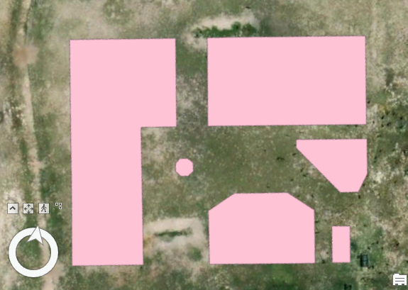

    场景视图缩放至南非拟建建筑工地
    该工程随即打开,其中包含南非开普敦拟建购物中心建筑物覆盖区的局部场景视图。 场景中还包含默认高程表面图层。

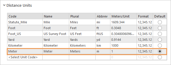

  9. 展开距离单位并确认距离单位设置为米。
    “选项”对话框上的“距离单位”设置为“米”

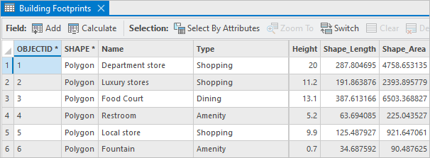

  1. 在内容窗格中,右键单击 Building Footprints 图层,然后单击属性表 。
    Building Footprints 图层属性表
    Height 字段用于存储每个建筑物的高度(以米为单位)。

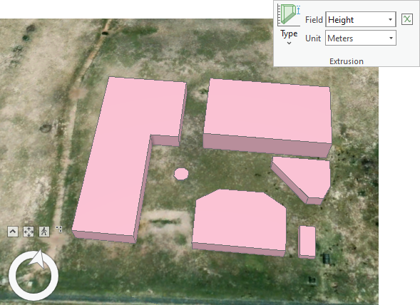

  3. 在内容窗格中,确认 Building Footprints 图层处于选中状态。 在功能区上,单击要素图层选项卡。
  4. 在拉伸组中,单击类型 ,然后单击最大高度 。
  5. 单击拉伸类型旁边的字段下拉箭头,然后单击高度。 确认单位设置为米。
    以场景中的实际高度显示的建筑物
    在场景中,建筑物将以存储在属性表中的高度显示。 由于拉伸为 3D 属性,因此图层将从内容窗格中的 2D 图层组移动到 3D 图层组。

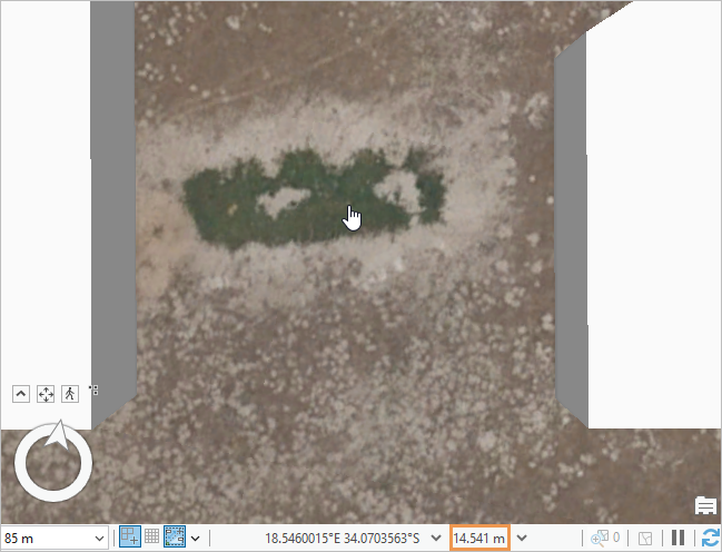

    约束有助于为要素添加固定方向和距离值。 您还需要启用参考格网以帮助可视化该位置。
  4. 将鼠标悬停在两栋可见建筑物之间的区域上。
    在状态栏上,高程为 14.5 米左右。
    您的值将略有不同,具体取决于光标的确切位置。
    光标位置的高程值

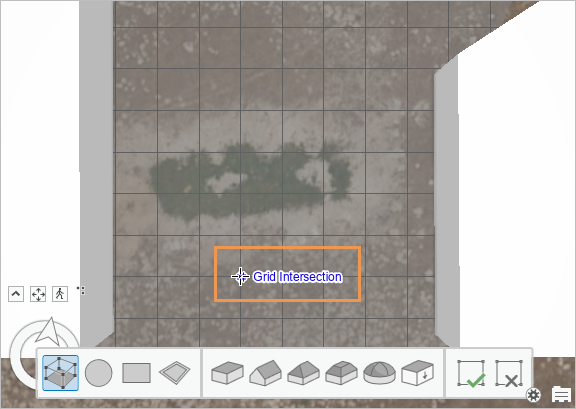

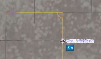

  4. 单击下图所示位置中的格网交叉点以添加第一个折点。
    地图显示了光标位于编辑格网上
    将鼠标悬停在格网交叉点上时,将出现屏幕捕捉提示。
    注:
    格网间距可能看起来与图像有所不同,具体取决于场景视图的大小。 您的位置是否与图形完全匹配并不重要。 但是,如果您在执行后续步骤时出错并且需要重新开始,请单击快速访问工具栏上的撤消 。

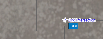

  5. 向任意方向移动鼠标指针。
    地图显示了光标、编辑草图线和约束值

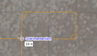

    当移动鼠标时,一条蓝线会将光标连接到已添加的最后一个折点。 约束文本框将显示线的距离。 您需要将长度设置为 10 米。
  6. 按 Tab 键以高亮显示约束文本框中的当前值。 输入 10 并按 Enter 键以固定距离。
  7. 沿着格网线,将鼠标指针移动到第一个折点的右侧。 单击格网线的交叉点以添加第二个折点。
    要素的第一条边
    创建咖啡店的第一条边后,您需要使用约束来完成一个矩形。
  8. 将鼠标指针稍微移离刚刚添加的折点,然后按 Tab 键。 在约束文本框中,键入 5 并按 Enter 键。
  9. 沿着格网线,从第二个折点向下移动鼠标指针。 确保角度指示器确认线段形成直角。 单击格网交叉点以添加第三个折点。
    要素的第二条边
    格网间距确认约束功能正常。 第一条边的长度为两个格网方格,即 10 米,第二条边的长度为一个格网方格,即 5 米。
  10. 沿着格网线,将鼠标指针移动到第三个折点左侧 10 米。 确保两个角度指示器确认形状为矩形。 双击完成建筑物的底座。

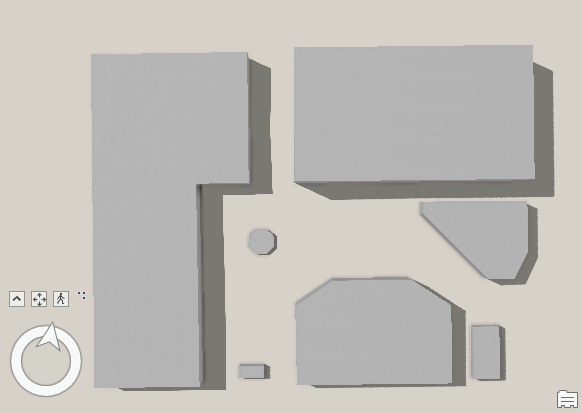

  1. 单击功能区上的地图选项卡。 在导航组中,单击书签 。 单击 Mall 书签。
  2. 在内容窗格中,右键单击 Buildings_3D 图层,然后单击符号系统 。
  3. 在符号系统窗格中,单击符号旁边的符号(白色矩形)。
    “符号系统”窗格中的白色符号
    该窗格将显示用于格式化网格符号的设置。

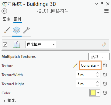

  4. 在图库选项卡的搜索框中,键入建筑物并按 Enter 键。 如有必要,请展开程序符号样式。
  5. 单击多面体纹理符号。
    您需要更改默认砖块纹理。
  6. 在符号系统窗格的顶部,单击属性选项卡。 单击其下方的图层选项卡 。
  7. 单击纹理下拉箭头,然后单击混凝土。
    “符号系统”窗格的“图层”选项卡
  8. 在符号系统窗格的底部单击应用。
    随即使用混凝土纹理来符号化该图层。
  9. 从不同的角度探索购物中心建筑物。

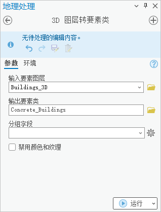

  10. 激活地理处理窗格。
    3D 图层转要素类工具仍处于打开状态,并包含其之前的设置。
  11. 在参数选项卡上,单击输入要素图层下拉箭头,然后单击 Buildings_3D。
  12. 在输出要素类框中,将名称替换为 Concrete_Buildings。
  13. 取消选中禁用颜色和纹理复选框。
    “3D 图层转要素类”地理处理工具
    如果取消选中此复选框,则输入图层的符号系统将保留在输出图层中。 由此可确保在共享场景时,可将混凝土纹理应用于建筑物。

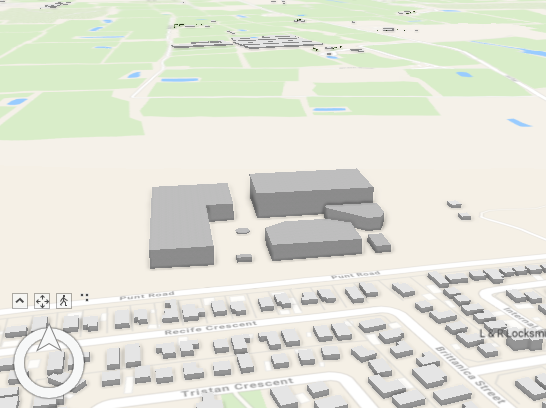

  16. 在地图选项卡的图层组中,单击底图 。 在 3D 底图下,单击 Topographic。
    新底图由 2D 地形底图以及建筑物、标注和树木的 3D 图层组成。
  17. 平移并缩放场景以查看 3D 底图要素。
    使用 3D Topographic 底图符号化的建筑物

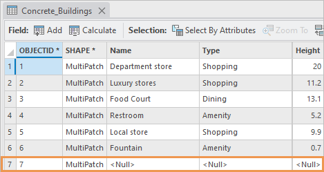

在 Concrete_Buildings 图层属性表中,新咖啡站要素的属性具有空值。 您将手动添加这些值。
  1. 在内容窗格中,右键单击 Concrete_Buildings 图层,然后单击属性表 。
    咖啡站要素的 Concrete_Buildings 属性表包含空值

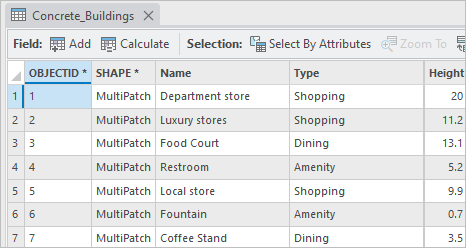

  2. 在第 7 行的 Name 字段中,双击 值。 键入 Coffee Stand 并按 Enter 键。
  3. 在 Type 字段中,双击** ** 值,键入 Dining, 并按 Enter 键。
  4. 在 Height 字段中,双击 值,键入 3.5 并按 Enter 键。
    已更新属性表

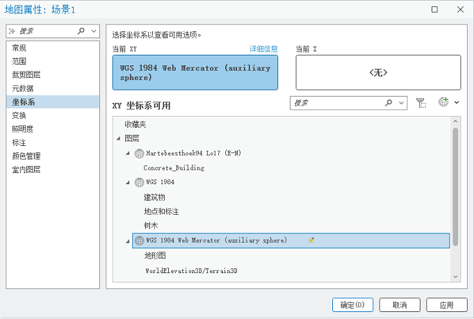

  12. 单击坐标系选项卡。
    场景的当前水平坐标系为 Hartebeesthoek94 Lo17 (E-N)。
  13. 展开图层,然后展开 3 个图层标题中的每个标题。
    图层位于不同的坐标系中。
    • Concrete_Buildings 图层采用 Hartebeesthoek94 Lo17 (E-N) 坐标系。
    • Buildings、Places and Labels 和 Trees 图层采用 WGS 1984 地理坐标系。 这些图层是 3D 底图的一部分。
    • 地形底图和高程表面图层采用 WGS 1984 Web Mercator 坐标系。
    这些不同的坐标系通过实时投影进行协调,以便数据正确对齐。 但是,将局部场景共享到 web 时,其坐标系必须与底图和高程表面图层的坐标系相匹配。
    此时,场景的当前水平坐标系已重置为 WGS 1984 Web 墨卡托,假设这是在图层下选择的系统。
    包含“坐标系”选项卡设置的“地图属性”对话框
  14. 确认当前水平坐标系为 WGS 1984 Web Mercator(辅助球体)。 单击确定。

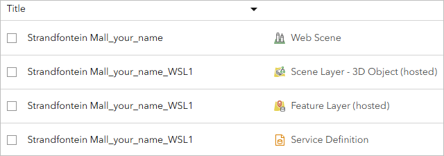

    默认情况下,过滤器设置为新建内容。 您可以在此处看到共享场景时将创建的门户内容。
    使用 web 场景创建的项目列表
    该内容包括 Strandfontein Mall web 场景和 Strandfontein Mall_WSL1 场景图层。 场景图层将与支持编辑和其他功能的关联要素图层 共享为 3D 对象场景图层 。

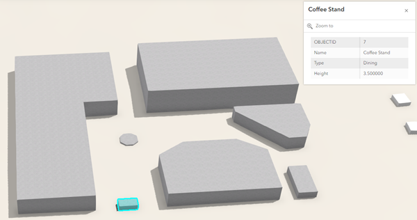

  16. 单击一些建筑物以查看其弹出窗口。
    带有建筑物属性弹出窗口的 web 场景

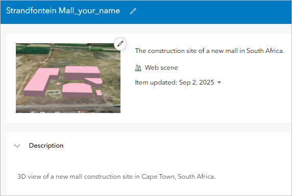

  18. 在页面顶部的场景名称旁,单击选项按钮 并单击内容。
    “我的内容”中的 web 场景项目
    您将看到在共享场景后创建的内容:web 场景、具有关联要素图层的场景图层,以及包含场景图层发布规范的服务定义。 可以将场景图层添加到其他 web 场景。
