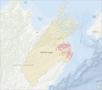

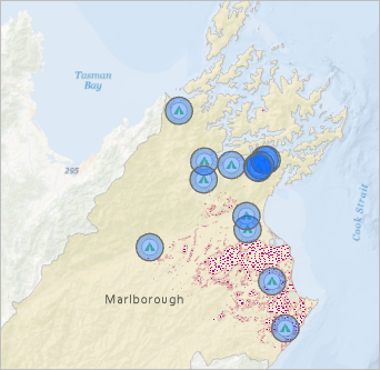

    此工程将打开新西兰的马尔堡地区视图。 商业野营地将随单花针茅属草的已知范围一同显示。
    新西兰马尔堡地区的地图

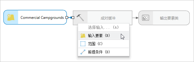

  9. 将鼠标悬停在 Commercial Campgrounds 输入数据变量上。 将连接线拖至成对缓冲工具元素。 松开鼠标按钮后,单击弹出菜单中的输入要素。
    连接到“成对缓冲”工具的输入数据变量。
    Commercial Campgrounds 图层被指定为该工具的输入数据。 流程尚未做好运行准备,原因是必须设置缓冲距离。
    提示:
    如果您不慎在弹出菜单中作出了错误的选择,请单击连接线将其选中。 删除此连接线并重新画一条。

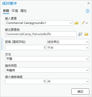

  10. 右键单击成对缓冲工具元素,然后单击打开。
    成对缓冲工具对话框随即显示。 其中一些参数为空;其他参数具有默认值。 必填参数以红色星号标识。
  11. 在成对缓冲对话框中,对于距离[值或字段],键入 5。 将单位从“未知”更改为千米。 (您可能需要在距离单位列表中向上滚动。)
    “成对缓冲”工具对话框
    接受默认输出要素类名称。
  12. 单击确定。

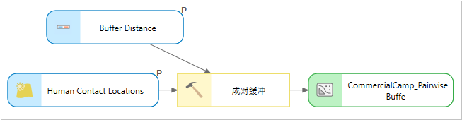

    准备运行状态下的流程
    所有元素都标有颜色,这表示流程已做好运行准备。 输出数据变量名称现在显示输出要素类的名称,尽管全名无法全部显示。

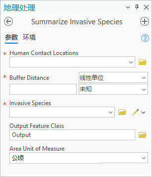

  17. 在 ModelBuilder 工具栏上,单击打开工具 。
    汇总入侵物种地理处理工具
    此时两个工具参数均为空, 红色星号表示它们是必填参数。 请注意,删除缓冲距离值还会将距离单位由千米重置为未知。

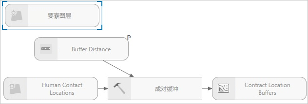

之前您已将内容窗格中的图层拖放到模型视图,从而创建了输入数据变量。 这次,您将通过 ModelBuilder 工具栏创建变量。
  1. 激活模型视图。 在 ModelBuilder 工具栏上,单击变量 。
  2. 在变量数据类型对话框中,单击下拉箭头并单击要素图层。 (您将需要在列表中向上滚动。)单击确定。
  3. 将选定变量拖至“缓冲距离”变量上方的模型空白区域。
    已添加至模型的要素图层数据变量。
  4. 将要素图层数据变量重命名为 Invasive Species。
  5. 将入侵物种数据变量设置为模型参数。

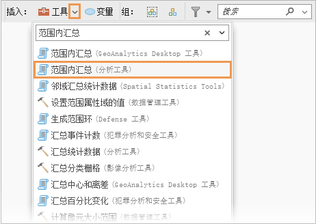

  6. 在 ModelBuilder 工具栏中,单击工具下拉箭头 。
  7. 在工具列表顶部的搜索框中,输入 Summarize Within。
    该工具随即在结果列表顶部显示。
    在下拉列表中指明的“范围内汇总”工具
    注:
    可能会显示多个范围内汇总工具。 您将从“分析工具”工具箱使用该工具,如上图所示。

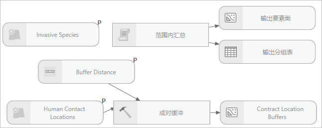

  8. 将**范围内汇总(分析工具)**工具从下拉列表拖至模型视图。 单击模型空白区域关闭下拉列表。
  9. (可选)将选定工具及其输出拖至其他区域。 单击模型空白区域取消选择该工具。
    已添加至模型的“范围内汇总”工具。

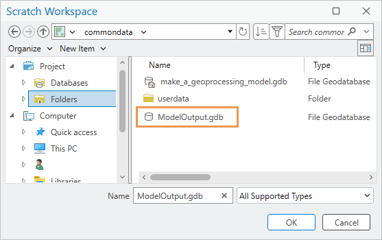

    将显示环境对话框。 在工作空间下,您将更改临时工作空间环境设置,以指定默认输出数据路径。 您将在工程的主文件夹中创建一个地理数据库并将其设置为临时工作空间。
    提示:
    有关环境设置的详细信息,将光标悬停在环境对话框的设置上,然后将光标悬停在显示的信息图标 上或单击该图标。
  2. 在临时工作空间旁,单击浏览 。
  3. 在导航面板的临时工作空间浏览对话框中,单击工程下的文件夹容器 。
    在内容列表中,将显示“创建地理处理模型”文件夹。 这是主文件夹以及工程中的唯一文件夹连接。
  4. 在内容列表中,双击创建地理处理模型,然后双击 commondata。
  5. 在浏览对话框顶部附近,单击新建项目。 在下拉列表中,单击文件地理数据库。
    内容列表中将显示新的文件地理数据库。 可编辑其名称。
  6. 将该文件地理数据库命名为 ModelOutput,然后按 Enter 键。
    指明 ModelOutput 地理数据库的“临时工作空间”浏览对话框
  7. 在浏览对话框中单击确定。
    将在环境对话框中更新临时工作空间设置。 模型的输出数据将保存到 ModelOutput 地理数据库。
    “环境”对话框中的工作空间设置
  8. 单击环境对话框上的确定。

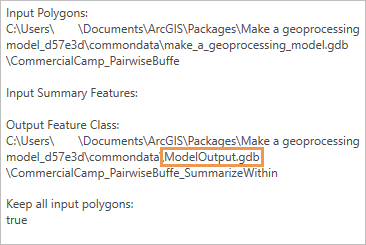

  3. 将光标悬停在范围内汇总工具上。 在弹出窗口的输出要素类下,确认路径使用 ModelOutput 地理数据库。
    工具参数的弹出窗口

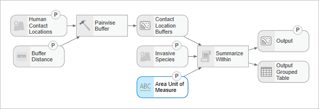

  14. 在功能区的 ModelBuilder 选项卡的视图组中,单击自动布局 。
    自动布局后的模型
    您的模型布局可能看起来不同,但是工具处理顺序应同样为从左至右。

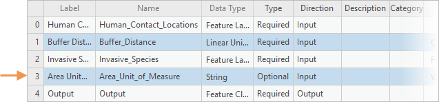

  1. 在 ModelBuilder 工具栏上,单击属性 。
    将出现工具属性对话框。
  2. 在工具属性对话框中,单击参数选项卡。
    在工具属性对话框中,参数的排序是由上至下,这与地理处理工具中参数的排序相匹配。 此顺序即为您将变量设置为模型参数的顺序。
    提示:
    可以通过拖动工具属性对话框的侧或边来调整其大小。 要调整列大小,可拖动列标头中的分隔线。
  3. 在表格的最后一行中,单击行标题(包含数字 4 的灰色框)。
    随即选择代表面积测量单位参数的行。
  4. 将所选参数向上拖动至输出参数上方某一位置。
    拖动参数时,参数的位置由灰色水平线表示。
    模型参数表
  5. 滚动浏览对话框查看更多列。

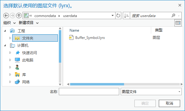

    最后一列符号系统允许通过图层文件 (.lyrx) 将符号系统分配至模型数据集。 图层文件存储了图层的显示属性,例如其符号系统和标注,而不存储空间坐标或属性。 您要使用本工程随附的图层文件将输出要素(即缓冲区面)符号化为带空心填充的橙色轮廓。
  6. 在代表输出参数的表的最后一行,单击符号系统列中的表单元格,然后单击出现的浏览按钮 。
    模型参数表中的浏览按钮
  7. 在导航面板的浏览对话框中,单击工程下的文件夹。
  8. 在内容列表中,双击 Make a geoprocessing model > commondata > userdata。
    浏览对话框中的图层文件
  9. 单击 Buffer_Symbol.lyrx 将其选中,然后单击确定。
    图层文件的路径随即显示在参数表的符号系统列中。
  10. 在工具属性对话框中,单击确定。

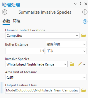

  3. 在地理处理窗格的汇总入侵物种工具中,将人类接触位置参数设置为 Campsites。
  4. 对于缓冲距离参数,将距离设置为 1.5,将单位设置为千米。
  5. 将入侵物种参数设置为白边夜颠茄范围。
  6. 对于面积测量单位参数,接受默认值“公顷”。
  7. 对于输出参数,将默认名称“Output”替换为 Nightshade_Near_Campsites。
    汇总入侵物种地理处理工具
    确保仅更改要素类名称,不更改路径的其他部分。
  8. 单击运行。

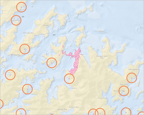

    在内容窗格中,用橙色的轮廓和空心填充符号化 Nightshade_Near_Campsites 图层。 这是由 Buffer_Symbol 图层文件指定的符号系统。 在地图上,每个露营点周围都有一个缓冲区。
  9. 放大地图更仔细地查看。
    具有模型中输出图层的地图

  18. 您可以独立使用汇总入侵物种工具分析人类接触位置和入侵物种之间的其他关系。
    此工具也作用于 Human Contact Locations 图层中的选定输入要素。 例如,您可以分析 Roads 图层中靠近主要高速公路的入侵物种。

  1. 激活地理处理窗格。 在汇总入侵物种工具中,单击帮助 打开工具帮助。
    工具帮助在浏览器选项卡或窗口中打开。 (URL 指向您计算机上的本地文件。)工具有标题但没有其他帮助。
  2. 关闭显示工具帮助的浏览器选项卡或窗口。
  3. 在地理处理窗格中,将鼠标悬停在工具参数(如人类接触位置)上,然后悬停在出现的信息图表 。
    人类接触位置参数的空帮助消息
    工具参数的帮助消息为空。 要记录此工具及其参数,您需要编辑其元数据。

  8. 在目录窗格中,双击汇总入侵物种工具将其在地理处理窗格中打开。
  9. 在地理处理窗格中,将鼠标悬停在帮助 上以查看工具汇总。
  10. 将鼠标悬停在工具参数旁边的信息图标 上以查看说明。
此地理处理模型会自动执行分析工作流。 可用于分析人类接触位置、入侵物种和距离关系的任意组合。
