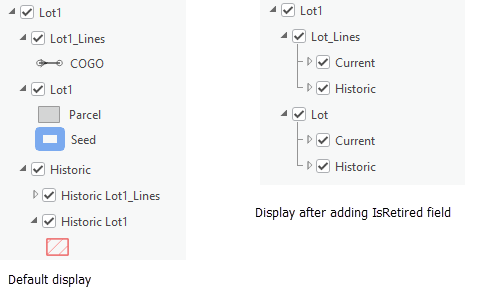

使用系统定义的子类型时,宗地的默认图层组织可以使用子类型更改为显示宗地。 子类型可以通过在宗地类型的宗地多边形和宗地线上添加 IsRetired 字段,然后添加下面步骤中描述的两个子类型代码来配置。
下图显示了宗地类型图层组 Lot1 与默认图层组织一起显示,然后与 IsRetired 字段子类型一起显示。
显示历史宗地
要使用当前和历史子类型显示宗地图层,请完成以下步骤:
  1. 将名为 IsRetired(类型为长整型)的字段添加到宗地类型面和线要素类中。
  2. 向 IsRetired 字段添加以下子类型:
    • 代码:0,名称:Current
      代码 0 用于当前宗地,其中有一个空 RetiredByRecord 字段。 子类型名称可以更改。
    • 代码:1,名称:Historic
      代码 1 用于具有填充 RetiredByRecord 字段的历史宗地。 子类型名称可以更改。
  3. 使用子类型代码填充 IsRetired 字段。
    宗地类型的默认图层配置使用子图层将当前宗地与历史宗地分开。
    1. 添加 IsRetired 字段后,使用字段计算为当前宗地多边形和线子图层用 0 填充字段。
    2. 使用字段计算在历史宗地多边形和线子图层上用 1 填充字段。
  4. 将宗地结构添加到新的地图,以使更新后的历史图层设置显示在内容窗格和地图中。
