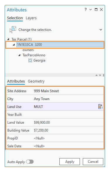

可以使用 选择 工具 选择 在地图上选择要素,单击并在选择视图中突出显示这些要素,并在 属性 选项卡上编辑属性值。 要追踪存储在字段中的超链接,请按下 Ctrl 键并单击字段中的文本。
  1. 单击功能区的 编辑 选项卡,然后单击 选择 组中的 属性 属性 。
    除此之外,还可以使用以下方法之一:
    • 在 内容 窗格的 按选择列出 选项卡 按选择列出 中,右键单击图层,然后单击 属性 属性 。
    • 在功能区 地图 选项卡的 选择 组中,单击 属性 属性 。
    • 按下 Ctrl+Shift+T 。
    随即出现 属性 窗格。
  2. 单击 属性 窗格中的 选择 选项卡。
  3. 单击 选择一个或多个要素 工具 选择 并选择要素。
    如果要素当前处于选中状态,则选择工具显示 更改选择 。

    所选要素将在选择视图中以可折叠列表的形式显示。
  4. 在选择视图中,单击包含正在编辑的属性的要素或非空间对象。

    “属性”窗格
    在选择视图中突出显示的项目的属性字段将显示在 属性 选项卡的属性视图中。 它们的外观由存储在图层上的字段属性决定,例如可见性、只读性和高亮设置。

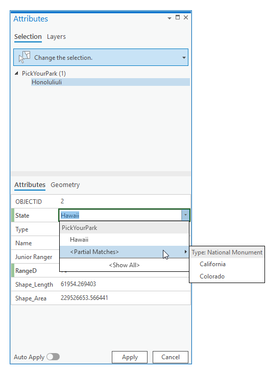

编辑条件值
要编辑条件值,请单击该字段并在下拉列表中选择一个值。 如果 在属性表中启用 了 自动更新 ,则在遇到唯一组合时,参与条件字段中的值会自动更新。
条件值将用作 属性域 的不严格约束的查找字段。 参与字段将被定义为一个组,其中在一个字段中指定一个值将确定其他字段的下一组有效选项。

    所指定的值将过滤其他条件字段中的值列表,以显示有效组合。 具有错误值的字段将以垂直黄条高亮显示,并在窗格中显示警告消息。
    建议您从值等级的顶部开始,并选择属于有效选项的后续字段中的值。 此外,可以单击下表中介绍的控件,这些控件将根据可用组合情况显示在下拉列表中。
    显示匹配
    将基于字段的主字段值来显示该字段的所有有效选项。 这是默认设置。 单击 显示全部 时,此控件将显示在下拉列表的顶部。
    部分匹配
    显示根据匹配字段分组的属性域值。 此控件支持您创建部分匹配,而此类匹配仍然是与行的条件字段的子集之间的有效组合。 其他字段可能需要进一步编辑,直到获得有效组合为止。
    显示全部
    显示该字段的所有属性域值,其中包括已停用和无效的组合。 您可通过此控件创建完全不同的值组合。 单击 显示匹配 时,此控件将显示在下拉列表的底部。

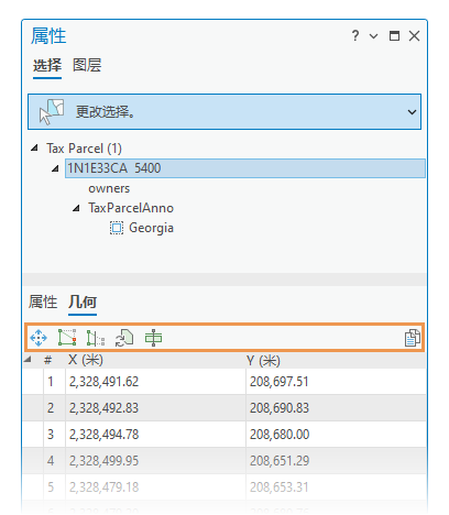

查看、编辑或复制几何坐标
在 属性 窗格 属性 中,您可以使用 几何 选项卡工具栏上的命令查看、编辑或将几何坐标值复制到剪贴板。 工具栏包含常用编辑工具的快捷方式,用于编辑当前选定要素的几何。
查看、编辑或复制坐标值时,请注意以下事项:
  • 要 更改显示单位 ,请单击当前地图或场景视图底部的坐标显示箭头。
  • 要将几何属性表中的坐标值复制到剪贴板,请选择行并单击工具栏上的 复制 复制 。 可以将其粘贴到 ArcGIS Pro 中的其他元素,例如文本图形,或者将其粘贴到其他应用程序,例如 Microsoft Excel。
