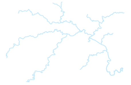

Flussnetze werden ähnlich wie Flüsse behandelt. Der Hauptunterschied besteht darin, dass bei Flussnetzen eine Sammlung verbundener Flüsse mit einem einzelnen Polygon modelliert wird.
Flussnetz
Dieses Bild eines Flussnetzes zeigt mehrere miteinander verbundene Nebenflüsse, die mit einem einzelnen Polygon dargestellt werden.
Jede primäre Position der Zu- und Abflüsse muss mit Fließrichtungslinien dargestellt werden. Wenn zum Beispiel mehrere Nebenflüsse in einen größeren Fluss fließen, dann muss es eine Zufluss-Fließlinie oben an jedem Nebenfluss und eine einzelne Ausgabe-Fließlinie unten an dem größeren Fluss, in den sie münden, geben.

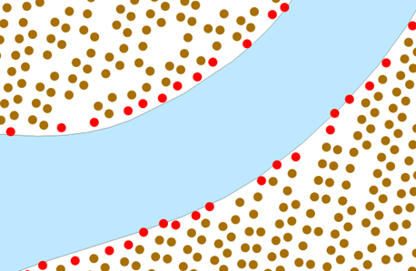

Einige LIDAR-Bodenpunkte können mit Wasser-Polygon-Grenzen nahezu lagegleich sein. Dadurch können unerwünschte abrupte Unterbrechungen oder Unstetigkeiten an der Land-/Wasser-Schnittstelle entstehen. Um dem zu begegnen, sollten Sie die Wasser-Polygone mit einer kurzen Entfernung (zum Beispiel 0,3 Meter) puffern und die gepufferten Polygone verwenden, um die Bodenpunkte als Punkte der Klasse 20 zu reklassifizieren, bei denen es sich gemäß LAS-Klassifizierungsstandards um ignorierte Bodenpunkte handelt. Da diese beim Interpolieren eines Raster-DEM ausgeschlossen sind, entsteht ein geschmeidigerer Übergang vom Boden zum Wasser.
Um die Bodenpunkte nahe der Uferlinie zu reklassifizieren, filtern Sie die Punkte als Boden und verwenden dann das Geoverarbeitungswerkzeug LAS-Klassencodes mithilfe von Features festlegen, um die Bodenpunkte als ignorierte Bodenpunkte (Klasse 20) neu reklassifizieren.
Reklassifizierte Bodenpunkte
Bodenpunkte nahe der Uferlinie werden als ignorierter Boden (in Rot dargestellt) reklassifiziert und sollten beim Interpolieren in ein Raster-DEM ausgeschlossen werden, wenn die Uferlinie als Bruchkantendaten im Prozess berücksichtigt werden.
