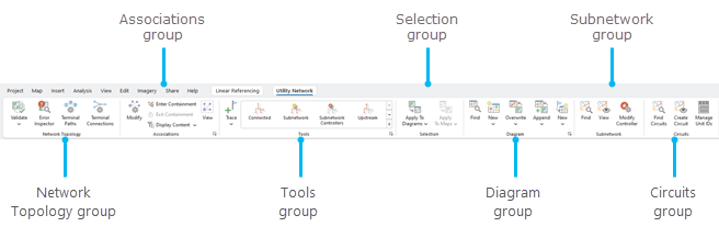

Die Werkzeuge und Befehle für Netzwerkschemas sind auf den kontextbezogenen Registerkarten Versorgungsnetz und Verfolgungsnetz sowie außerdem auf der Start- und Kontextregisterkarte Netzwerkschema verfügbar.
Registerkarten "Versorgungsnetz" oder "Verfolgungsnetz"
Die kontextbezogene Registerkarte Versorgungsnetz wird verfügbar, wenn in der aktiven Kartenansicht ein aktiver Versorgungsnetz-Layer vorhanden ist.
Kontextbezogene Registerkarte "Versorgungsnetz"

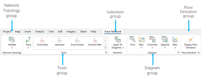

Die kontextbezogene Registerkarte Verfolgungsnetz wird verfügbar, wenn in der aktiven Kartenansicht ein aktiver Verfolgungsnetz-Layer vorhanden ist.
Kontextbezogene Registerkarte "Verfolgungsnetz"
In beiden Fällen sind die Werkzeuge für Netzwerkschemas in die folgenden zwei Gruppen unterteilt:
Weitere Informationen zur Registerkarte "Versorgungsnetz"
Weitere Informationen zur Registerkarte "Verfolgungsnetz"

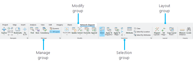

Die Start-Registerkarte von Netzwerkschema ist verfügbar, wenn Sie sich in einer aktiven Schemakartenansicht befinden. Jedes neu generierte oder vorhandene Schema, das mit den Standard-Workflows geöffnet wird, wird in einer Schemakartenansicht angezeigt.
Werkzeuge und Befehle auf der Start-Registerkarte von "Netzwerkschema"

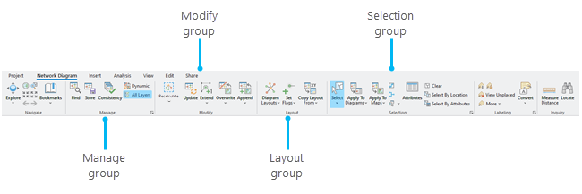

Die kontextbezogene Registerkarte Netzwerkschema ist verfügbar, wenn die aktive Kartenansicht kein Schema ist, aber einen Schema-Layer referenziert, und dieser Netzwerkschema-Layer (oder ein Layer unter diesem Netzwerkschema-Layer) im Bereich Inhalt für die aktive Kartenansicht ausgewählt wurde:
Werkzeuge und Befehle auf der kontextbezogenen Registerkarte "Netzwerkschema"
Werkzeuge und Befehle für Netzwerkschemas auf der Start- und Kontextregisterkarte von Netzwerkschema sind in die folgenden vier Gruppen unterteilt:

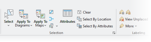

  • Auswahl: Diese Gruppe enthält Befehle, mit denen Sie die Auswahl auf andere Schemas oder Versorgungsnetz- oder Verfolgungsnetzkarten übertragen können.
    Auswahlgruppe auf der Registerkarte "Netzwerkschema"
    Befehl
    Beschreibung
    Aktivierungszustand
    Auswählen
    Klicken Sie auf den Dropdown-Pfeil, und wählen Sie Werkzeug zum Auswählen von Features aus, das Sie verwenden möchten.
    Dieser Befehl ist immer aktiviert.
    Auf Schemas anwenden
    Gibt den Auswahlsatz des aktiven Netzwerkschemas entsprechend der aktuell auf der Registerkarte Netzwerkschemas festgelegten Weitergabeoptionen an andere aktuell geöffnete Netzwerkschemas weiter.
    Der Befehl wird auf jedes geöffnete Schema angewendet, außer wenn Sie ein bestimmtes Schema auswählen, wenn Sie auf den Dropdown-Pfeil unterhalb der Befehlsschaltfläche klicken.
    Weitere Informationen zum Abrufen von Features in anderen Schemas, die mit den gleichen Netzwerkelementen verknüpft sind
    Im aktiven Schema sind Features ausgewählt, und in anderen Karten sind andere Schemas geöffnet.
    Auf Karten anwenden
    Gibt den Auswahlsatz des aktiven Netzwerkschemas entsprechend der aktuell auf der Registerkarte Netzwerkschemas festgelegten Weitergabeoptionen an Versorgungsnetz- oder Verfolgungsnetzkarten weiter.
    Wenn das Versorgungsnetz bzw. Verfolgungsnetz von mehreren Karten referenziert wird, wird der Befehl auf jede Karte angewendet. Wenn Sie jedoch eine bestimmte Karte in der Dropdown-Liste unterhalb der Befehlsschaltfläche auswählen, wird er nur auf diese Karte angewendet.
    Weitere Informationen zum Suchen nach Netzwerkelementen, die mit Schema-Features verknüpft sind
    Im aktiven Schema sind Features ausgewählt, und andere Karten, die das Versorgungs- oder Verfolgungsnetz referenzieren, in dem sich das Schema befindet, sind geöffnet.
    Verwandte Inhalte auswählen
    Wählt die Schema-Features aus, bei denen es sich um verwandte Inhalte für die ausgewählten Polygon-Schema-Container handelt.
    Weitere Informationen zum Befehl Verwandte Inhalte auswählen
    Im aktiven Schema sind Features ausgewählt.
    Verbundene Schema-Features auswählen
    Wählt alle Schema-Features aus, die direkt mit den zurzeit in der aktiven Schemakarte ausgewählten Schema-Features verbunden sind.
    Weitere Informationen zum Befehl Verbundene Schema-Features auswählen
    Nach anfänglichen Schema-Features in Netzwerkkarte suchen
    Sucht nach den Netzwerk-Features oder Objekten, die als anfängliche Eingaben zum Erstellen des Inhalts des aktiven Schemas verwendet wurden, und wählt sie in einer Netzwerkkarte aus.
    Weitere Informationen zum Suchen nach anfänglichen Schema-Features in einer Netzwerkkarte
    Attribute
    Öffnet den Bereich Attribute, in dem Sie die Attribute ausgewählter Schema-Features anzeigen können.
    Löschen
    Hebt die Auswahl aller aktuell ausgewählten Features auf.
    In der aktiven Karte ist derzeit eine Gruppe von Features ausgewählt.
    Lagebezogen auswählen
    Öffnet den Bereich Geoverarbeitung und lädt das Werkzeug Layer lagebezogen auswählen, mit dem Sie Features anhand der Positionen anderer Features in anderen Layern auswählen können.
    Nach Attributen auswählen
    Öffnet den Bereich Geoverarbeitung und lädt das Werkzeug Layer nach Attributen auswählen, mit dem Sie Features nach ihren Attributwerten auswählen können.
