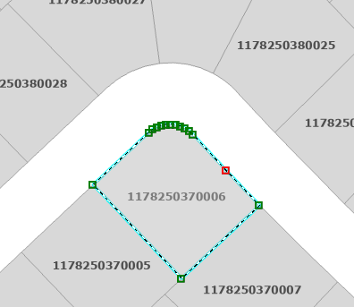

  4. Verwenden Sie nach dem Anhängen der Polygone das Geoverarbeitungswerkzeug Durch gerade Linien und Kreisbögen vereinfachen, um segmentierte (verdichtete) Kurvenkanten in den Polygonen in echte Kurven zu konvertieren.
    Verwenden Sie dieses Werkzeug, wenn die Quelldaten Kurven enthalten. Vor dem Erstellen von Flurstücken müssen segmentierte Kurvenkanten in den Polygonen in echte Kurven konvertiert werden, damit nicht für jedes Segment winzige einzelne Linien erstellt werden. Dieses Werkzeug erkennt und erstellt echte Kurven aus Sequenzen von Liniensegmenten unter Verwendung der angegebenen Toleranzen.
    Tipp:
    Segmentierte Kurven treten auf, wenn Polygone oder Linien an Feature-Classes aus Shapefiles angehängt werden.
    Segmentierte Kurvenkante
    Vor dem Erstellen von Flurstücken müssen segmentierte Kurvenkanten in Polygonen in echte Kurven konvertiert werden.
