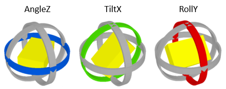

  • Wenn die Eingabedaten Z-aktiviert sind, handelt es sich bei den Werten in den Feldern AngleZ, TiltX und RollY für die Ausgabe um Eulerwinkel, die die Ausrichtung des Ellipsoids im 3D-Raum beschreiben. Sind die Daten nicht Z-aktiviert, stellt der Wert im Ausgabefeld Rotation die Rotation der langen Achse gemessen im Uhrzeigersinn von 12 Uhr mittags aus dar.
