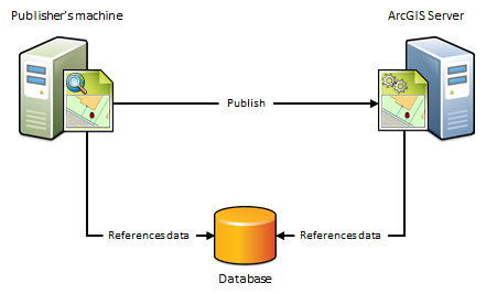

El equipo del publicador y el sitio de ArcGIS Server hacen referencia a la misma base de datos
Si el equipo del publicador y el sitio de ArcGIS Server hacen referencia a los datos de la misma base de datos, geodatabase corporativa o almacén de datos en la nube, importe el archivo de conexión de base de datos del publicador y establezca la conexión de base de datos del sitio de ArcGIS Server en La misma conexión del publicador cuando registre los datos.
Cuándo utilizar este escenario
Utilice este escenario si desea evitar tener una copia de los datos colocados en los equipos de ArcGIS Server. Por ejemplo, supongamos que desea publicar un servicio de mapas en ArcGIS Server desde ArcGIS Pro utilizando datos de una geodatabase corporativa local. Para evitar tener una copia de los datos a los que hace referencia el documento de mapa situado en una carpeta de uno de los equipos de ArcGIS Server, importe la conexión de base de datos del responsable de publicación y establezca la conexión de base de datos del sitio de ArcGIS Server en La misma conexión del publicador. Después de publicar, el documento de mapa continúa haciendo referencia a los datos almacenados en la geodatabase corporativa.
Cuándo no utilizar este escenario
No utilice este escenario si sus datos residen en una geodatabase de archivos o directorio de archivos. En su lugar, utilice el siguiente escenario.
No utilice este escenario si desea mantener una copia por separado de los datos en su geodatabase corporativa para uso web.

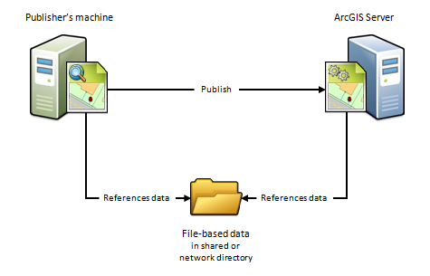

El equipo del publicador y el sitio de ArcGIS Server hacen referencia a la misma carpeta
Si el equipo del publicador y el sitio de ArcGIS Server hacen referencia a datos de la misma carpeta, especifique la ruta de la carpeta del publicador y establezca la ruta de la carpeta del sitio de ArcGIS Server en La misma ruta del publicador cuando registre los datos. Este escenario es igual que el anterior, salvo que en este caso se utilizan carpetas en lugar de bases de datos.
Utilice este escenario si desea evitar tener una copia de los datos colocados en uno de los equipos de ArcGIS Server. Por ejemplo, supongamos que desea publicar un servicio de geoprocesamiento en ArcGIS Server utilizando datos de un directorio de red. Para evitar tener una copia de los datos del servicio de geoprocesamiento en uno de los equipos de ArcGIS Server, especifique la ruta de la carpeta del publicador y establezca la ruta de la carpeta del sitio de ArcGIS Server en La misma ruta del publicador. Después de publicar, el servicio de geoprocesamiento continúa haciendo referencia al modelo de referencia, entradas, salidas, scripts y datos de proyecto almacenados en el directorio de red.
Este escenario también se recomienda si tiene un sitio de ArcGIS Server en Linux que administra todos los datos y ha configurado Samba para permitir el intercambio de archivos entre Microsoft Windows y Linux. Por ejemplo, si desea publicar un documento de mapa que hace referencia a los datos del equipo de , registre el directorio de Samba (\\net\data) como carpeta del publicador y registre el directorio de Linux (/net/data) como carpeta del sitio de ArcGIS Server. Cuando publica, el documento de mapa se modifica automáticamente para hacer referencia al directorio en el equipo Linux.
Nota:
Al utilizar un directorio Samba para compartir datos entre Windows y Linux, se recomienda desactivar el bloqueo oportunista de la configuración de Samba antes de la publicación. De lo contrario, surgirán errores durante la publicación. Para obtener las instrucciones completas, consulte Problemas y soluciones comunes.
No utilice este escenario si sus datos residen en una base de datos. En su lugar, utilice el escenario anterior.
No utilice este escenario si desea publicar servicios WFS-T o de entidades.

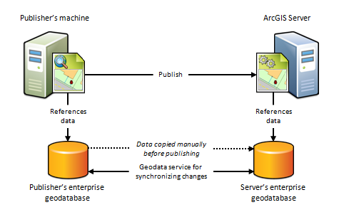

El equipo del publicador y el sitio de ArcGIS Server hacen referencia a geodatabases diferentes y los datos no son estáticos
Debido a los firewalls, las diferencias entre plataformas informáticas o el deseo de mantener una copia por separado de los datos para uso web, el publicador y el sitio de ArcGIS Server pueden cada uno de ellos hacer referencia a los mismos datos en geodatabases diferentes. Para registrar sus datos utilizando este escenario, debe importar tanto la conexión a la base de datos del responsable de publicación como la conexión a la geodatabase del sitio de ArcGIS Server.
Utilice este escenario si desea mantener una copia por separado de los datos en la geodatabase corporativa local para uso Web. En este caso, debe asegurarse de que en la geodatabase del sitio de ArcGIS Server federado exista una copia de los datos que se encuentran en la geodatabase del responsable de publicación. Solo puede utilizar este escenario con geodatabases corporativas, no con bases de datos.
También puede utilizar el servicio de geodatos para sincronizar las geodatabases corporativas, garantizando que los cambios realizados posteriormente a la base de datos del responsable de publicación se reflejarán en la geodatabase del sitio de ArcGIS Server. Esto resulta especialmente ventajoso en implementaciones en la nube, debido a que no requiere que alguien inicie sesión en el equipo en la nube y organice la transferencia de datos.
Este escenario también es apto para publicar servicios de entidades en sitios de ArcGIS Server locales o en la nube. Por ejemplo, si publica un servicio de entidades utilizando este escenario, puede enviar las ediciones realizadas de forma local a la geodatabase del sitio de ArcGIS Server, lo cual las habilita para los usuarios finales del servicio de entidades. En cambio, si los editores web cambian cualquiera de las entidades en la geodatabase del sitio de ArcGIS Server, puede sincronizar las ediciones con la geodatabase del responsable de publicación.
No utilice este escenario en ninguna de las siguientes circunstancias:
Si sus datos residen en una geodatabase de archivos o directorio de archivos. En su lugar, utilice el escenario El equipo del publicador hace referencia a datos locales de imagen o mapa y el sitio de ArcGIS Server hace referencia a una ubicación de almacenamiento en la nube.
Si los datos residen en una base de datos (una que no contenga una geodatabase). En su lugar, utilice el escenario El equipo del publicador y el sitio de ArcGIS Server hacen referencia a la misma base de datos.
Si el sitio de ArcGIS Server no está federado con ArcGIS Enterprise.
Si no desea mantener una copia por separado de la geodatabase en el servidor.

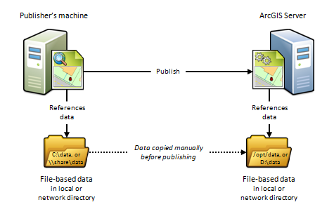

El equipo del publicador y el sitio de ArcGIS Server hacen referencia carpetas diferentes
Debido a los firewalls, las diferencias entre plataformas informáticas o el deseo de mantener una copia por separado de los datos para uso web, el publicador y el sitio de ArcGIS Server pueden hacer referencia a copias de los mismos datos en sus propias carpetas de datos. Para registrar los datos utilizando este escenario, deberá introducir la ruta para la carpeta del responsable de publicación y la carpeta del servidor.
Este escenario es útil para implementaciones de Linux, implementaciones en la nube o cualquier implementación donde desee que los publicadores y usuarios web trabajen con copias separadas de los datos.
Por ejemplo, si desea publicar un servicio de mapas desde ArcGIS Pro en un sitio de ArcGIS Server independiente en Linux, puede crear una copia idéntica de los datos del documento de mapa y colocar los datos en el equipo de ArcGIS Server. Después de registrar los directorios con el sitio de ArcGIS Server y publicarlos, el documento de mapa se modifica automáticamente para hacer referencia a la carpeta en el equipo de ArcGIS Server.
Este escenario es también beneficioso si va a publicar en un sitio de ArcGIS Server que se ejecuta en la nube. Por ejemplo, puede copiar los datos locales y colocarlos en cualquier directorio que desee en un equipo virtual en la nube. Cuando publica, las rutas de los datos se modifican automáticamente para hacer referencia al directorio en el servidor en la nube. La desventaja de este enfoque es que se necesita a alguien para iniciar sesión en el equipo en la nube y organizar la transferencia de datos a la nube (que puede realizar a través del FTP, copiar y pegar en un escritorio remoto u otros métodos compatibles de transferencia de datos).
Si sus datos residen en una base de datos, utilice el escenario El equipo del publicador y el sitio de ArcGIS Server hacen referencia a la misma base de datos.
Si no desea mantener una copia separada de los datos en máquinas en el sitio de ArcGIS Server.

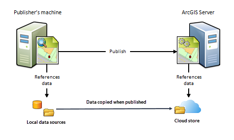

Si su sitio de Servidor SIG de ArcGIS o de ArcGIS Image Server se está ejecutando en la nube y desea almacenar cachés de servicios de mapas e imágenes también en la nube, proporcione información de autenticación y conexión para su proveedor en la nube antes de publicar. Al publicar servicios de mapas o imágenes en caché, las cachés se alojarán en el almacén en la nube registrado.
Utilice este escenario si su sitio de ArcGIS Server se está ejecutando en AWS, Microsoft Azure o Alibaba y desea que sus servicios de mapas o imágenes hagan referencia a cachés almacenadas en un bucket de Amazon S3, un contenedor de almacenamiento de BLOB de Azure o un bucket de servicio de almacenamiento de objetos (OSS) de Alibaba Clud, respectivamente.
No utilice este escenario si su sitio de ArcGIS Server no se está ejecutando en la nube.
