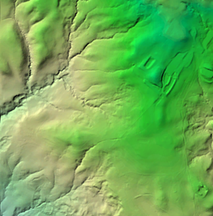

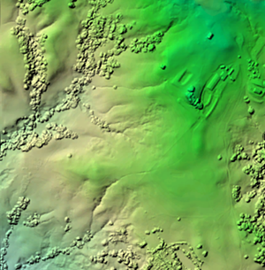

En los gráficos siguientes muestran representaciones sombreadas hipsométricas de una superficie de retorno más alto, o DSM, a la izquierda y un modelo de suelo desnudo, o DEM, a la derecha.
Ráster DSM Ráster DEM

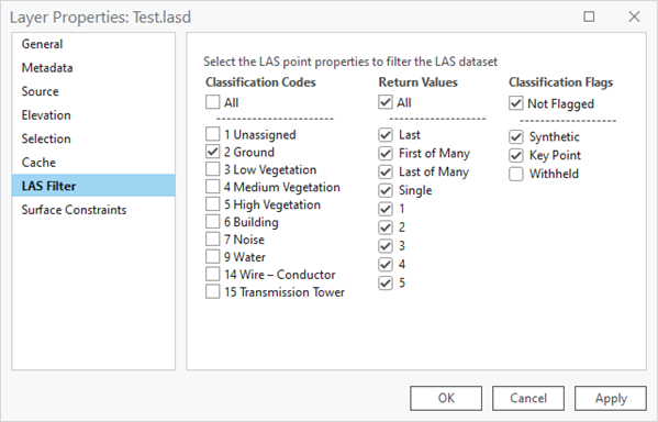

  2. Haga clic con el botón derecho en la capa del dataset LAS en el panel Contenido y seleccione Propiedades.
    Aparece el cuadro de diálogo Propiedades de capa, como se muestra en la imagen siguiente.
    Cuadro de diálogo Propiedades de capa del dataset LAS
  3. Haga clic en Filtro LAS y configure las propiedades de filtro que se van a utilizar para generar el DEM o DSM.
  4. Haga clic en Aplicar y Aceptar para cerrar Propiedades de capa.

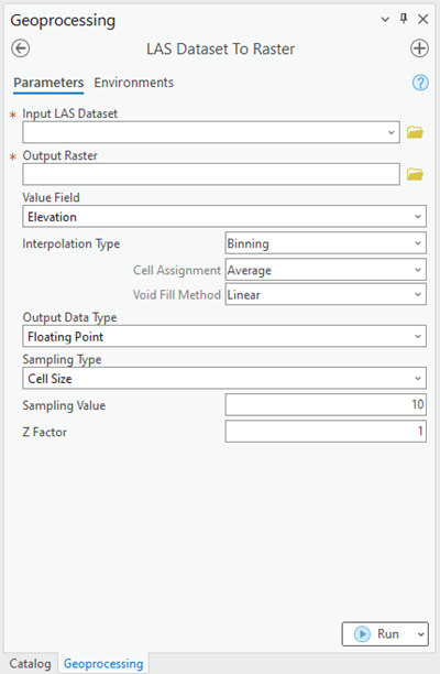

  6. En el panel Geoprocesamiento, busque la herramienta de geoprocesamiento De dataset LAS a ráster.
  7. En la herramienta de geoprocesamiento De dataset LAS a ráster, agregue el dataset LAS como valor de Dataset LAS de entrada.
  8. Configure el valor de Ráster de salida.
  9. Configure los parámetros de interpolación.
    Nota:
    La agrupación en bin ofrecerá resultados con más rapidez. Utilizar el tipo de asignación de la celda Promedio es mejor para los puntos de suelo desnudo al producir un DEM. La opción Máximo es la mejor para influenciar el resultado de elevaciones mayores a la hora de realizar una DSM. Utilice vecinos lineales o naturales en Método de relleno de vacíos. Este tipo de interpolación presenta un tiempo de procesamiento más prolongado, pero la superficie generada es mucho más uniforme que la que se obtiene con una interpolación lineal. Además, es menos susceptible a pequeños cambios en la triangulación. Los métodos de interpolación por triangulación derivan valores de celdas usando un método basado en TIN y ofrecen además la oportunidad de acortar el tiempo de procesamiento reduciendo el muestreo de datos LAS por medio de la técnica de tamaño de la ventana.
  10. Configure Tipo de muestreo y Valor de muestras.
    Estas opciones se utilizan para definir la resolución del ráster de salida.
  11. Haga clic en Ejecutar para ejecutar la herramienta.
