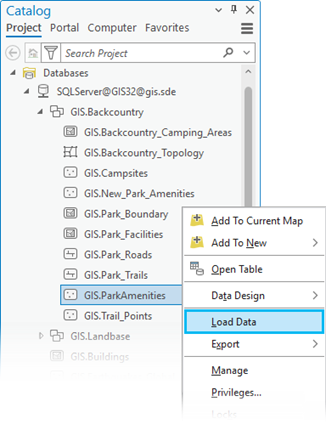

  1. Para incorporar datos a un dataset existente, abra la herramienta de geoprocesamiento Incorporar desde una de varias ubicaciones, incluido un menú contextual en el panel Catálogo, utilizando la pestaña Análisis o directamente desde el panel Geoprocesamiento.
    • Panel Catálogo: haga clic con el botón derecho en la clase de entidad o tabla a la que desee incorporar datos y elija Cargar datos.
      Cargar datos en el menú contextual

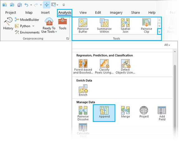

    • Cinta: seleccione una capa en el panel Contenido. Haga clic en la pestaña Análisis y en Incorporar en el menú desplegable del grupo Herramientas.
      Herramienta Incorporar en la pestaña Análisis del grupo Herramientas

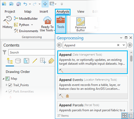

    • Cinta: haga clic en la pestaña Análisis y haga clic en Herramientas en el grupo Geoprocesamiento. Busque la herramienta Incorporar o vaya hasta ella en el conjunto de herramientas Herramientas de administración de datos, en la caja de herramientas General.
      Herramienta Incorporar en la pestaña Análisis, Herramientas y Geoprocesamiento

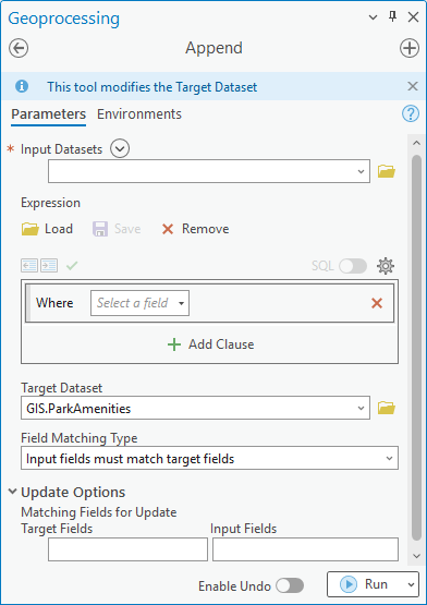

    El cuadro de diálogo de la herramienta de geoprocesamiento Incorporar aparece con la configuración predeterminada.
    Herramienta de geoprocesamiento Incorporar
