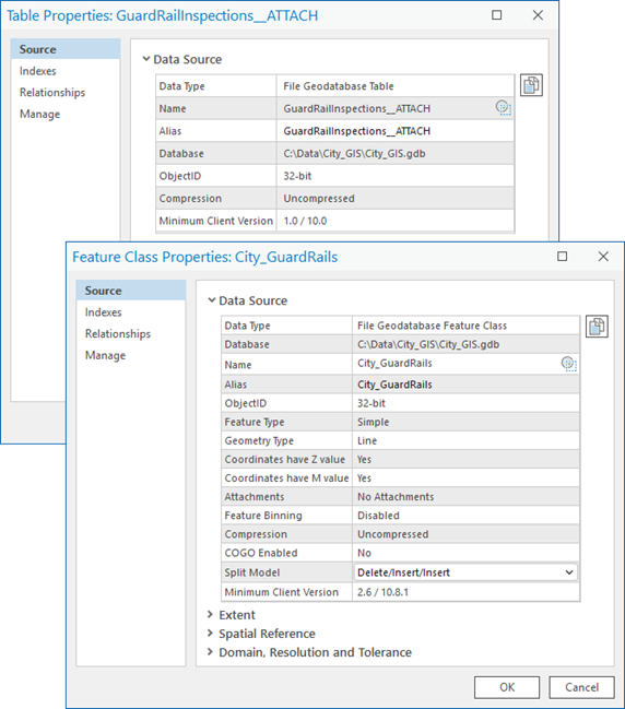

    Cuadros de diálogo Propiedades de tabla y Propiedades de clase de entidad
    Por ejemplo, en la imagen superior, si se seleccionó una tabla, aparece el cuadro de diálogo Propiedades de tabla. Si se seleccionó una clase de entidad, aparecerá el cuadro de diálogo Propiedades de clase de entidad.

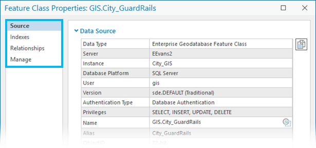

Pestaña Fuente
La pestaña Origen muestra información sobre el tipo de dataset, nombre, ubicación y sistema de coordenadas de la fuente de datos.
Las siguientes secciones están incluidas en la pestaña Origen de la clase de entidad:

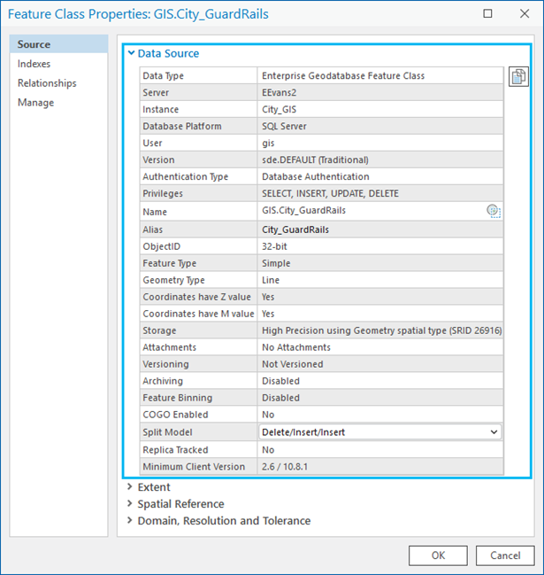

Fuente de datos
La sección Origen de datos incluye información sobre el tipo de dataset, el tipo de entidad, el tipo de geometría y cualquier funcionalidad de geodatabase habilitada en el dataset, como el control de versiones o el archivado.
Sección Origen de datos en la pestaña Origen del cuadro de diálogo Propiedades de clase de entidad
  • Tipo de datos: el tipo de datos consta de dos partes:
    • El tipo de almacenamiento de datos: por ejemplo, archivo, móvil o geodatabase corporativa.
    • El tipo de dataset: por ejemplo, tabla, clase de entidad o vista.
  • Las propiedades de dataset de la geodatabase corporativa son las siguientes:
    • Servidor: la instancia o el servidor de base de datos donde reside el dataset de la geodatabase. La información mostrada variará dependiendo de la plataforma de la base de datos.
    • Instancia: la instancia o el servidor de base de datos donde reside el dataset de la geodatabase. La información mostrada variará dependiendo de la plataforma de la base de datos.
    • Plataforma de base de datos: especifica la plataforma del sistema de administración de la base de datos donde reside el dataset de la geodatabase.
    • Usuario: el nombre de usuario de la base de datos que se utilizó para conectarse al dataset de la geodatabase.
    • Versión: la versión transaccional de la geodatabase o el marcador histórico especificado al conectarse al dataset de la geodatabase. Para la opción predeterminada se utiliza la versión transaccional predeterminada. Si se especificó un tipo de versión en rama, la conexión se realiza siempre a la versión en rama predeterminada.
    • Tipo de autenticación: especifica el tipo de autenticación utilizado para conectarse al dataset de la geodatabase. Las opciones son las siguientes:
      • Autenticación de base de datos
      • Autenticación del sistema operativo
    • Privilegios: los privilegios otorgados al usuario de la base de datos para este dataset específico.

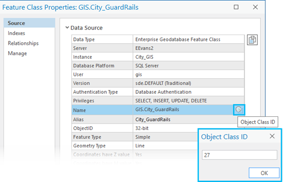

  • Nombre: el nombre del dataset.
    Sugerencia:
    A cada objeto (clase de entidad, tabla, clase de relación, etc.) de una geodatabase se le asigna automáticamente un valor entero único no negativo: el valor Id. de clase de objeto. Este entero identifica el dataset de forma única en una geodatabase y se asigna a la clase de objeto en el momento en que se crea o en el momento en que una tabla existente en el RDBMS se registra con la geodatabase como una clase de objeto. Haga clic en el botón Id. de clase de objeto en la fila de la propiedad Nombre para ver el valor de Id. asignado a este dataset.
    Botón Id. de clase de objeto en la pestaña Origen del cuadro de diálogo Propiedades de clase de entidad
  • Alias: un nombre alternativo que puede asignarse a una tabla o clase de entidad. Este es el nombre que ven los usuarios cuando agregan el dataset al mapa. Para actualizar el alias del dataset, haga clic en el cuadro de texto y realice los cambios.
  • ObjectID: el nivel de bits admitido (32 bits o 64 bits) para la fila de Id. de objeto en una clase de entidad. De forma predeterminada, en ArcGIS las tablas de geodatabase y las clases de entidad se crean con un Id. de objeto de 32 bits.
  • Tipo de entidad: el tipo de entidad del dataset. Las opciones son las siguientes:
    • Simple: polígonos, líneas y puntos que representan objetos o lugares que tienen área, como masas de agua; objetos lineales, como ríos; y posiciones localizadas, como casas o sitios de muestra.
    • Objeto 3D: almacena y administra entidades de tipo geometría 3D en una geodatabase utilizando una ubicación geográfica definida con una malla de geometría 3D referenciada.
    • Anotación: nombres o identificadores de objeto o lugar, como nombres de calles, números de identificación de bocas de riego, valores de tierra o elevación
    • Dataset de catálogo: almacena y organiza una colección de capas, rásteres, datasets y otros desde un origen administrado de forma centralizada.
    • Dimensión: mediciones, como distancias, longitudes, anchos y profundidades
    • Dataset de imágenes orientadas: una solución de administración y visualización de imágenes para imágenes ópticas que no son nadir, como categorías de imágenes oblicuas, de vista de calle y de inspección.
  • Tipo de geometría: el tipo de forma de geometría. Las opciones son las siguientes:
    • Punto
    • Línea
    • Polígono
    • Multiparche
    • Multipunto
    • Objeto 3D
  • Las coordenadas incluyen valores Z: especifica si la geometría tiene habilitado el valor z. Un valor z representa la altura o elevación de una entidad en relación con la superficie de la Tierra.
  • Las coordenadas incluyen valores M: especifica si la geometría tiene habilitado el valor m. Por ejemplo, los valores m se utilizan comúnmente en referencias lineales para medir la distancia a lo largo de una entidad de línea. Los valores m también pueden representar el tiempo u otras variables a lo largo de una entidad de línea.
  • Almacenamiento: especifica la precisión (alta o baja) con la que se almacenan las coordenadas en el dataset.
  • Adjuntos: especifica si el dataset tiene habilitados los adjuntos.
  • Versionado: especifica si el dataset está registrado como versionado y el tipo de versionado.
    Nota:
    El versionado solo se admite para los datasets de una geodatabase corporativa.
  • Archivado: especifica si se ha archivado el dataset para realizar un seguimiento de los datos históricos.
    Nota:
    El archivado solo se puede habilitar en datasets con versionados tradicionales en una geodatabase corporativa o en datasets sin versionados en una geodatabase corporativa o móvil. El archivado se habilita automáticamente para los datasets con versionados en rama cuando registra el dataset como versionado en rama. El archivado no es compatible con los datos de una geodatabase de archivos.
  • Agrupación en bins de las entidades: especifica si el agrupamiento en bins de las entidades está habilitado en una clase de entidad.
    Nota:
    La agrupación en bins de las entidades solo se admite para clases de entidad de punto almacenadas en una base de datos o geodatabase corporativa, y los datos no se pueden versionar ni habilitar para archivo. Como alternativa, utilice la agrupación en bins de entidades controlada por la aplicación para dibujar bins de entidades para capas de entidades de punto, polígono o polilínea.
  • Modelo de división: el modelo de división establecido para el dataset. Puede cambiar esta propiedad en el menú desplegable.
    Nota:
    La propiedad Modelo de división no está incluida en los cuadros de diálogo Propiedades de dataset de imágenes orientadas ni Propiedades de dataset de catálogo.
  • Réplica rastreada: especifica si el dataset tiene habilitado el rastreo de réplicas.
  • Compresión (solo geodatabase de archivos): especifica si el dataset se ha comprimido a un formato de solo lectura.
  • Versión de cliente mínima: la versión de cliente mínima para ArcGIS Pro y ArcGIS Enterprise requerida para acceder a este dataset. El valor representa el valor del dataset, además de cualquier capacidad de geodatabase que se haya aplicado al dataset.
    Nota:
    Los valores se formatean como ArcGIS Pro / ArcGIS Enterprise. Por ejemplo, 3.4 / 11.4 representa un dataset donde 3.4 es la versión de ArcGIS Pro mínima y 11.4 es la versión de ArcGIS Enterprise mínima requeridas para acceder al dataset.

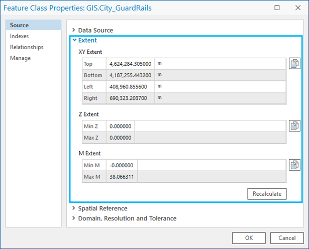

Extensión
Una clase de entidad es una colección de datos espaciales, y su extensión se basa en la última extensión espacial conocida de todas las coordenadas de la clase de entidad. Una extensión es un rectángulo que se especifica proporcionando la coordenada de la esquina inferior izquierda y la coordenada de la esquina superior derecha en unidades de mapa.
Sección Extensión en la pestaña Origen del cuadro de diálogo Propiedades de clase de entidad
Cuando se agrega una clase de entidad a un mapa, la extensión se utiliza en algunas operaciones de consulta espacial y para centrar y mostrar todas las entidades. Sin embargo, es posible que la propiedad de extensión no siempre se actualice cuando se editan las entidades de la clase de entidad o después de agregar o eliminar una gran cantidad de entidades. Esto significa que los valores de la propiedad de extensión pueden no contener la extensión espacial real de las entidades y pueden generar un rendimiento deficiente al utilizar la clase de entidad.
Para volver a calcular automáticamente las propiedades de extensión xy, z y m de una clase de entidad, puede usar Recalcular en la sección Extensión o puede establecer manualmente los valores de extensión.
Nota:
Las extensiones xy, z y m de una clase de entidad son diferentes de los dominios de referencia espacial. Los dominios xy, z y m de una referencia espacial definen el rango válido de valores de coordenadas que se pueden almacenar en una clase de entidad, mientras que las extensiones de la clase de entidad reflejan el rango real de valores de coordenadas en la clase de entidad. Los valores de extensión deben ser siempre iguales a los valores que vuelve a calcular ArcGIS Pro o en una extensión mayor que no exceda los límites de los dominios.
Más información acerca del uso de la herramienta Recalcular la extensión de clase de entidad

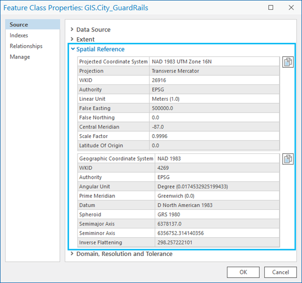

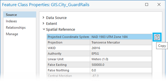

Referencia espacial
La referencia espacial describe dónde se encuentran las entidades en el mundo real. Una referencia espacial se define cuando se crea un dataset de entidad de geodatabase o clase de entidad independiente. La referencia espacial incluye un sistema de coordenadas para valores x, y y z así como valores de tolerancia y resolución para valores x, y, z y m.
En la geodatabase, el sistema de coordenadas y otras propiedades espaciales relacionadas se definen como parte de la referencia espacial de cada dataset. Una referencia espacial es el sistema de coordenadas que se utiliza para almacenar cada clase de entidad y otras propiedades de coordenadas, como la resolución de coordenadas para las coordenadas x, y y las coordenadas opcionales z y m (medida). Si es necesario, puede definir un sistema de coordenadas vertical para datasets con coordenadas z- que representan una elevación de superficie.
Sección Referencia espacial en la pestaña Origen del cuadro de diálogo Propiedades de clase de entidad
La geodatabase utiliza la referencia espacial asignada a los datos para mostrar con precisión la ubicación de una entidad en el mundo y llevar a cabo las funciones de geoprocesamiento.

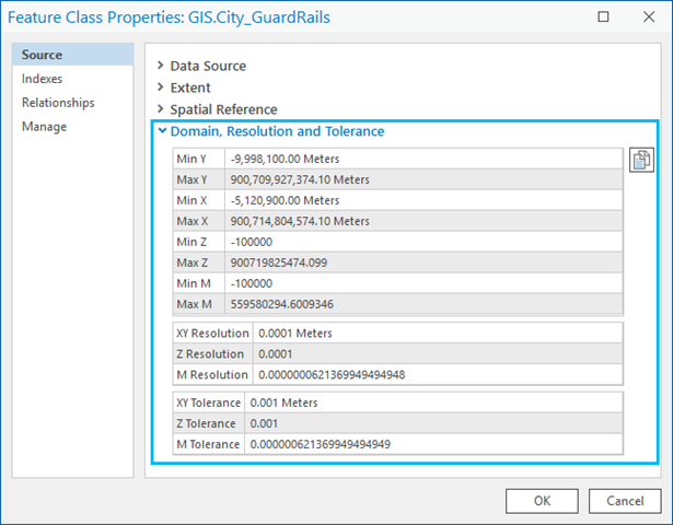

Dominio, resolución y tolerancia
Dominio, resolución y tolerancia describe la referencia espacial del dataset para las coordenadas x,y y las coordenadas z y m opcionales, como su resolución y tolerancia.

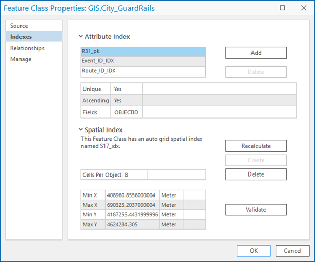

Pestaña Índices
La pestaña Índices muestra información sobre los índices, atributos y espacios aplicados al dataset. El propósito de los índices es acelerar el proceso de recuperación de datos al reducir la necesidad de leer todos los datos almacenados en una tabla en concreto. Los índices de atributo se utilizan para buscar registros que coincidan con una consulta de atributos y los índices espaciales se utilizan para buscar entidades que coincidan con una consulta espacial.
Pestaña Índices en el cuadro de diálogo Propiedades de clase de entidad
La pestaña Índices incluye las secciones Índice de atributos e Índice espacial.
Índice de atributos
Los índices de atributo son utilizados para localizar registros que coincidan con una consulta de atributos. Los índices de atributos pueden acelerar las uniones y otras consultas de atributos en tablas, clases de entidad o una clase de relación de atributos. Un índice de atributo es una ruta alternativa utilizada por ArcGIS para recuperar un registro de una tabla. Para la mayoría de los tipos de consultas de atributos, es más rápido buscar un registro con un índice que comenzar por el primer registro y buscar en toda la tabla.
Puede crear índices de atributos en el cuadro de diálogo Propiedades en ArcGIS Pro o con la herramienta de geoprocesamiento Agregar índice de atributos. Una vez agregado un índice, puede eliminarlo y volver a agregarlo en cualquier momento.
Más información sobre los índices de atributos en la geodatabase
Índice espacial
Los índices espaciales se utilizan para mejorar el rendimiento de consultas espaciales en clases de entidad. Las acciones de identificar una entidad, seleccionar entidades haciendo clic en ellas o arrastrando un cuadro y realizar un desplazamiento panorámico o usar el zoom requieren que ArcGIS Pro utilice el índice espacial para localizar rápidamente las entidades.
La forma en que ArcGIS Pro crea o regenera índices espaciales depende del tipo de geodatabase y, en el caso de geodatabases corporativas, varía en función del sistema de administración de bases de datos utilizado.
La geodatabase utiliza el índice espacial definido en la clase de entidad para aumentar la eficiencia de las búsquedas espaciales en los datos.
Si bien rara vez necesita administrar el índice espacial, si experimenta un descenso del rendimiento de las consultas espaciales tras agregar o eliminar una gran cantidad de entidades, puede aumentar el rendimiento de las consultas espaciales si vuelve a crear el índice espacial en la clase de entidad afectada.
Más información sobre los índices espaciales de la geodatabase

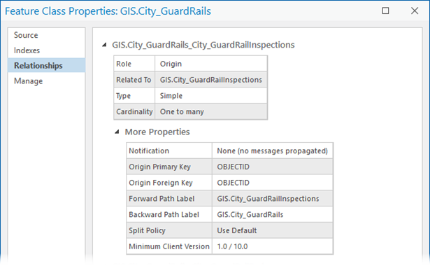

Pestaña Relaciones
La información de la pestaña Relaciones incluye detalles solo cuando un dataset es parte de una relación.
Puede crear asociaciones de relaciones de datos de varias formas, como unir o relacionar tablas de manera temporal en un mapa o crear clases de relaciones en una geodatabase que mantengan más asociaciones permanentes.
Por ejemplo, la clase de entidad GIS.City_GuardRails participa en una clase de relación simple de uno a muchos con la clase de entidad GIS.City_GuardRailsInspections.
Pestaña Relaciones en el cuadro de diálogo Propiedades de clase de entidad
Más información sobre las relaciones y ArcGIS

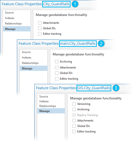

Pestaña Administrar
Puede ver, habilitar y deshabilitar la funcionalidad de la geodatabase en la pestaña Administrar del cuadro de diálogo de propiedades de dataset.
Las opciones de funcionalidad de geodatabase disponibles en la pestaña Administrar varían según el tipo de geodatabase en la que se almacena la tabla o clase de entidad.
Por ejemplo, la siguiente imagen muestra las diferentes opciones de funcionalidad de geodatabase disponibles en la pestaña Administrar cuando la clase de entidad City_GuardRails se almacena en una geodatabase de archivos, móvil y corporativa.
Nota:
Los números de la imagen siguiente corresponden a los números y tipos de geodatabases de la tabla a continuación.
Pestaña Administrar en el cuadro de diálogo de propiedades de una clase de entidad de geodatabase de archivos, móvil y corporativa
Elemento
Tipo de geodatabase
Clase de entidad de geodatabase de archivos
Clase de entidad de geodatabase móvil
Clase de entidad de geodatabase corporativa
Nota:
Para habilitar o deshabilitar la funcionalidad de geodatabase en una clase de entidad que reside en una geodatabase corporativa, debe estar conectado a la geodatabase corporativa como propietario de esa clase de entidad.
Desde la pestaña Administrar, puede ver, habilitar y deshabilitar las siguientes opciones de funcionalidad de geodatabase de un dataset:

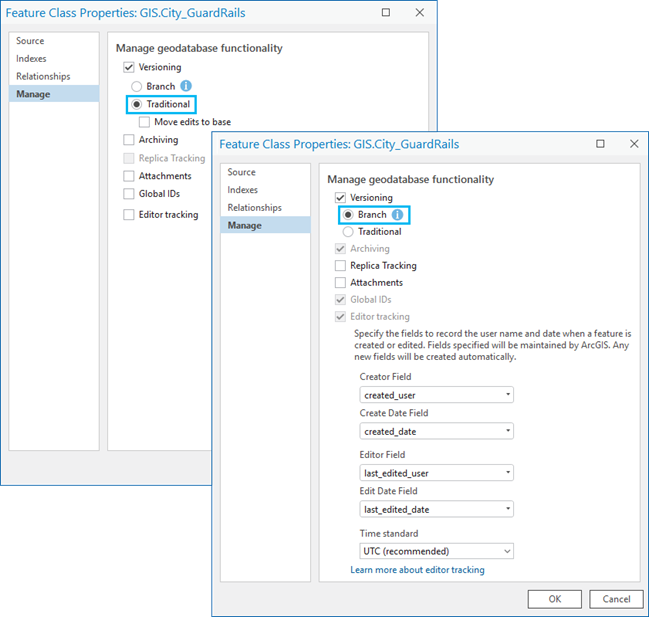

  • Versionado: cuando la casilla Versionado está activada, están disponibles los siguientes tipos de versionado para usar en los datos de una geodatabase corporativa.
    • En rama: este es el predeterminado. Al hacer clic en Aceptar en el cuadro de diálogo Propiedades de la clase de entidad, se habilitan automáticamente las condiciones requeridas para el versionado en rama en la clase de entidad. Esto incluye habilitar el archivado, los Id. globales, el rastreo del editor y la actualización de la conexión de geodatabase para que sea una conexión versionada en rama.
    • Tradicional: utilice esta opción para registrar un dataset como versionado mediante el versionado tradicional, y luego haga clic en Aceptar en el cuadro de diálogo Propiedades de la clase de entidad.
      • Mover las ediciones a la base: esta opción está disponible cuando configura el Versionado en Tradicional, y solo lo está para entidades simples. No está disponible en datasets que participen en una topología, replicación, dataset de red, red de servicios o red de trazado, ni en datasets habilitados para archivo.
      Tipos de versionado en la pestaña Administrar para una clase de entidad de una geodatabase corporativa
      Nota:
      Si utiliza el versionado con datasets de entidades en una geodatabase corporativa, todas las clases de entidad del dataset de entidades deben utilizar el mismo tipo de Versionado: En rama o Tradicional.
  • Archivado: esta opción está disponible para tablas y clases de entidad en una geodatabase móvil o corporativa. Puede habilitar el archivado en tablas y clases de entidad para realizar un rastreo de los datos históricos.
  • Rastreo de réplicas: puede habilitar el rastreo de réplicas cuando la clase de entidad se haya registrado con el tipo de versionado en rama.
    Nota:
    Si habilita la sincronización al publicar datos, el rastreo de réplicas se habilita automáticamente.
  • Adjuntos: esta opción está disponible para tablas y clases de entidad en una geodatabase de archivos, móvil o corporativa.
    Cuando se habilitan los adjuntos en una tabla o clase de entidad, la opción Id. globales también se habilita automáticamente. Cuando habilita los adjuntos, se crean la clase de relación de adjuntos y la tabla de adjuntos necesarias que almacenarán los adjuntos internamente. Si la clase de entidad tiene el rastreo de réplicas y el archivado habilitados y no está registrada como versionada, la tabla de adjuntos hereda esa configuración.
    Después de habilitar los adjuntos en la clase de entidad, puede usar la herramienta de geoprocesamiento Agregar adjuntos para agregar adjuntos a la clase de entidad.
  • Id. globales: esta opción está disponible para tablas y clases de entidad en una geodatabase de archivos, móvil o corporativa.
    Los Id. globales identifican de forma exclusiva una entidad o fila de tabla en una tabla, clase de entidad o conjunto de entidades en una geodatabase y en todas las geodatabases.
  • Rastreo del editor: esta opción está disponible en tablas y clases de entidad en una geodatabase de archivos, móvil o corporativa. Al habilitar el rastreo del editor, los campos que registran la información de nombre de usuario y fecha se rellenan con una configuración predefinida (opción predeterminada), o bien puede proporcionar valores de nombre de campo personalizados. Si los campos para rastrear la creación y edición de entidades no existen en la tabla o clase de entidad, estos se crearán cuando habilite el rastreo del editor.
