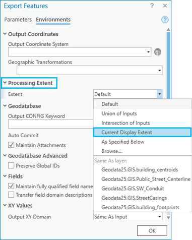

Exportar una parte de un dataset grande
Para exportar una parte de un dataset más grande, por ejemplo, exportar solo las entidades visibles en la extensión de la vista actual del mapa, siga estos pasos:
  1. Acerque el área del mapa que desea utilizar como la nueva extensión completa.
  2. En el panel Contenido, haga clic con el botón derecho en la capa y apunte al menú desplegable Datos.
  3. Haga clic en Exportar entidades.
  4. En el cuadro de diálogo Exportar entidades, haga clic en la pestaña Entornos.
  5. En Extensión de procesamiento, seleccione Extensión de visualización actual en el menú desplegable.
    Opción Extensión de visualización actual en la pestaña Entornos
