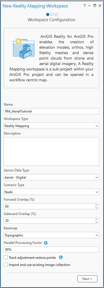

  4. En la ventana Configuración de espacio de trabajo, escriba un nombre para el espacio de trabajo.
  5. Defina Tipo de espacio de trabajo como Representación cartográfica de realidad.
  6. En el menú desplegable Tipo de datos del sensor, elija Aéreo - Digital.
  7. Defina el Tipo de escenario como Nadir.
    Se recomienda esta configuración cuando se trabaja con imágenes de nadir.
  8. En el menú desplegable Mapa base, elija Topográfico.
  9. Configure el valor del Factor de procesamiento paralelo del espacio de trabajo en 90%.
    Ventana Configuración del espacio de trabajo
    La configuración de Factor de procesamiento paralelo en el 90% significa que el 90% de los núcleos de CPU en total se utilizará para apoyar el procesamiento de representación cartográfica de realidad. El valor del Factor de procesamiento paralelo también se puede cambiar en Propiedades, en el grupo Espacio de trabajo de la pestaña Imágenes tras crear el espacio de trabajo.
    Ajustar el valor de Factor de procesamiento en paralelo por encima de lo que su sistema puede permitir provocará fallos de procesamiento en paralelo. Un requisito común es que por cada procesador lógico se necesitan 2 GB de RAM. Por ejemplo, si está trabajando con un sistema que tiene 6 núcleos, 12 procesadores lógicos y 16 GB de RAM, al establecer el factor de procesamiento en paralelo en el 100 por ciento se necesitaría un mínimo de 24 GB de RAM para que el proceso se ejecute correctamente. Un valor más apropiado de Factor de procesamiento en paralelo basado en este ejemplo sería el 50 por ciento, lo que requeriría aproximadamente 12 GB de RAM.
  10. Acepte el resto de valores predeterminados y haga clic en Siguiente.

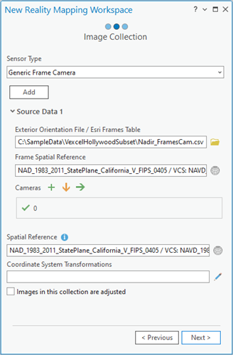

  11. En la ventana Colección de imágenes, en Archivo de orientación exterior / Tabla de cuadros de Esri, vaya a la carpeta de datos del tutorial de su equipo y al archivo de tabla de cuadros Nadir_FramesCam.csv.
    Esta tabla, que contiene información sobre cuadros y cámaras, especifica los parámetros que se utilizan para calcular tanto la IO como la EO de la cámara y las imágenes. En el proceso de ajuste de bloques, estos valores aproximados se afinan para una mayor precisión.
    Asegúrese de que las rutas de datos enumeradas en la columna raster del archivo de tabla de cuadros coincidan con la ubicación de los archivos de imagen en su equipo.
  12. En Cámaras, haga clic en el botón Importar , vaya a la carpeta de datos del tutorial en su equipo y seleccione el archivo Nadir_FramesCam.csv.
    Para este tutorial, las tablas de cuadros y cámaras de Esri se proporcionan como un único archivo en el formato adecuado. Para otros datasets, es posible que tenga que crear y formatear las tablas. Para obtener más información, consulte Esquema de la tabla Fotogramas.
  13. Asegúrese de que los valores de Referencia espacial y del modelo de cámara sean correctos.
    La proyección predeterminada para el espacio de trabajo se define en función de las imágenes. Esta proyección debe coincidir con las coordenadas utilizadas en la tabla de cuadros y determina la referencia espacial de los productos de realidad que crea. Para este dataset, utilizará la proyección definida en la tabla de cuadros y cámaras: XY - NAD83 2011 StatePlane California V FIPS 0405, VCS NAVD88 (metros).
  14. Acepte el resto de valores predeterminados y haga clic en Siguiente.
    Ventana Colección de imágenes

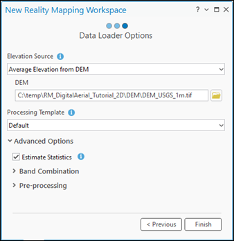

  15. En la ventana Opciones del cargador de datos, en DEM, haga clic en el botón de examinar, vaya a la carpeta de datos del tutorial en su equipo y seleccione el archivo DEM_USGS_1m.tif.
  16. Acepte el resto de valores predeterminados y haga clic en Finalizar.
    Ventana Opciones del cargador de datos

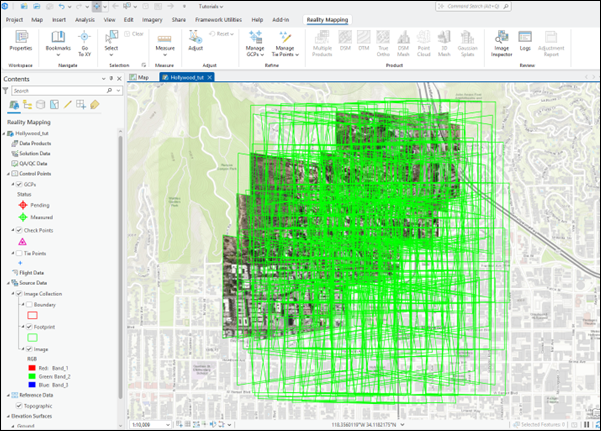

Una vez creado el espacio de trabajo, se muestran las imágenes y las huellas de imágenes. La categoría Representación cartográfica de realidad también se ha agregado al panel Contenido. Aquí se hará referencia a los datos de imágenes de origen y los productos de Representación cartográfica de realidad derivados.
La visualización inicial de las imágenes en el espacio de trabajo confirma que se proporcionaron todas las imágenes y los metadatos necesarios para iniciar el espacio de trabajo. Las imágenes no se han ajustado, por lo que la alineación solo es aproximada en este momento, y es posible que el mosaico no tenga el aspecto correcto.

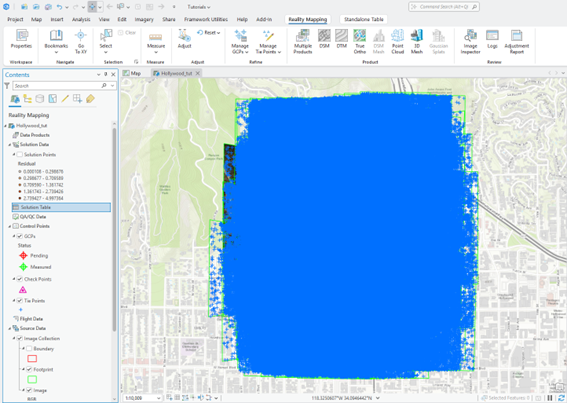

  2. Una vez completado el ajuste, active la capa Puntos de enlace en el panel Contenido para ver la distribución de los puntos de enlace generados en el mapa.
    Distribución de puntos de enlace

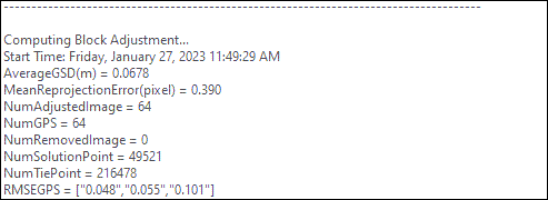

    Puede ver residuales de los puntos de enlace y los informes de precisión en el archivo de registro.
  3. En la pestaña Representación cartográfica de realidad, en el grupo Revisar, haga clic en Vista de registros .
    Archivo de registro residual de ajuste
    Las unidades para el error RMS del punto de enlace son píxeles.

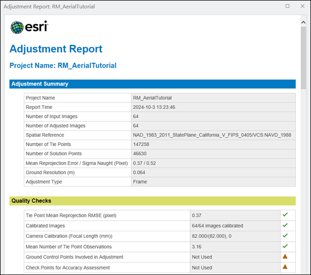

Después de realizar un ajuste de bloques, revise los resultados del ajuste y evalúe la calidad del ajuste. En la pestaña Representación cartográfica de realidad, en el grupo Revisar, haga clic en Informe de ajuste para generar estadísticas de ajuste. El informe de ajuste proporciona un registro del ajuste y las medidas generales de calidad del proceso.
Sugerencia:
La mejor práctica es utilizar puntos de control del terreno (GCP) para mejorar la precisión absoluta. Sin embargo, los GCP no estaban disponibles y no se incluyen en este ajuste.
Informe de ajuste

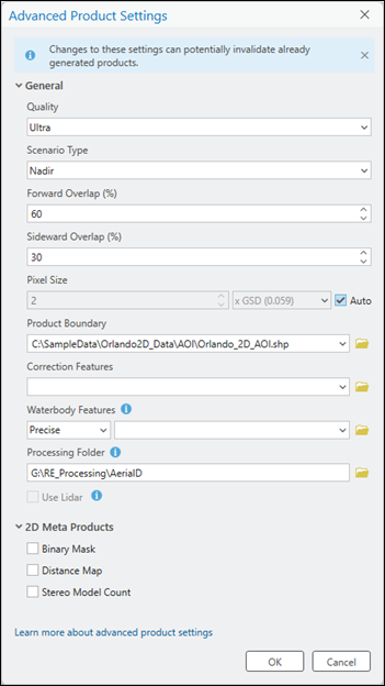

  4. Haga clic en el botón Configuración avanzada compartida.
    Aparece el cuadro de diálogo Configuración avanzada de productos, donde puede definir los parámetros que afectarán a los productos de Representación cartográfica de realidad que se generarán. Para obtener más información sobre la configuración avanzada de productos, consulte la opción Configuración avanzada compartida.
    Los valores de Calidad y Escenario se establecen automáticamente como Ultra y Nadir, respectivamente. No se deben cambiar para garantizar un rendimiento y una calidad óptimos del producto.
  5. Acepte la configuración predeterminada Tamaño de píxel para generar productos a la resolución de la imagen de origen.
  6. Cambie los valores de Superposición hacia delante (%) y Superposición lateral (%) por 80 y 60, respectivamente.
  7. En Límite de producto, haga clic en el botón Examinar , vaya a la geodatabase de archivos en la ubicación de los datos del tutorial, seleccione 2D_Pro_bdry y haga clic en Aceptar.
    Se recomienda introducir un límite de producto por los siguientes motivos:
    • Definir la extensión de salida adecuada: cuando no se define un límite de producto, la aplicación define automáticamente una extensión en función de varios parámetros de dataset que podrían no coincidir con la extensión del proyecto.
    • Reducir el tiempo de procesamiento: si la extensión requerida del producto es menor que la extensión de la colección de imágenes, definir un límite de producto reduce la duración del procesamiento y recorta automáticamente la salida a la extensión del límite.
    Configuración avanzada para varios productos

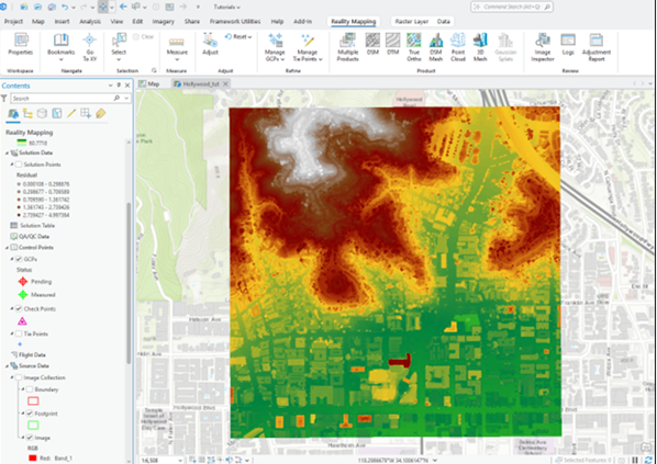

    Una vez completado el procesamiento, el producto DSM se agrega al panel Contenido, la categoría Productos de datos y la vista de mapa 2D. También se agrega al panel Catálogo, al contenedor Representación cartográfica de realidad y a la carpeta de DEM.
    DSM generado

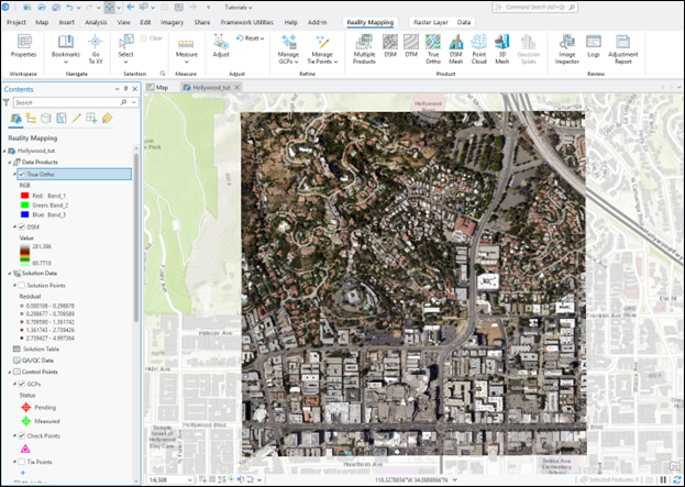

    Una vez completado el procesamiento, el producto de ortofoto verdadera se agrega al panel Contenido, a la categoría Productos de datos y a la vista de mapa 2D. También se agrega al panel Catálogo, al contenedor Representación cartográfica de realidad y a la carpeta de Ortofotos.
    Se ha generado ortofoto verdadera

  2. Haga clic en Configuración avanzada compartida.
    Aparece el cuadro de diálogo Configuración avanzada de productos, donde puede definir los parámetros que afectarán a los productos de Representación cartográfica de realidad que generará. Para obtener una descripción detallada de la configuración avanzada de productos, consulte la opción Configuración avanzada compartida.
  3. Complete los pasos 4 a 7 de la sección Generar DSM anterior.

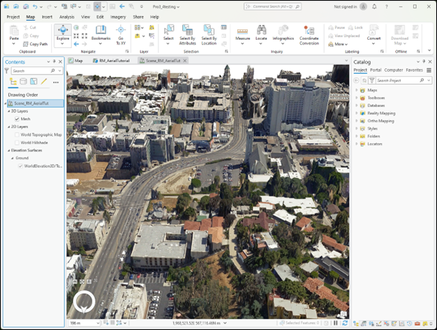

    Una vez completado el procesamiento, el producto de malla DSM se agrega al panel Catálogo, el contenedor Representación cartográfica de realidad y la carpeta Mallas.
  6. Para visualizar el producto de malla DSM generada, haga clic con el botón derecho en el archivo 3D_Mesh.slpk de la carpeta Mallas y, en el menú desplegable, haga clic en Agregar a nuevo > Escena local.
    Malla DSM generada
