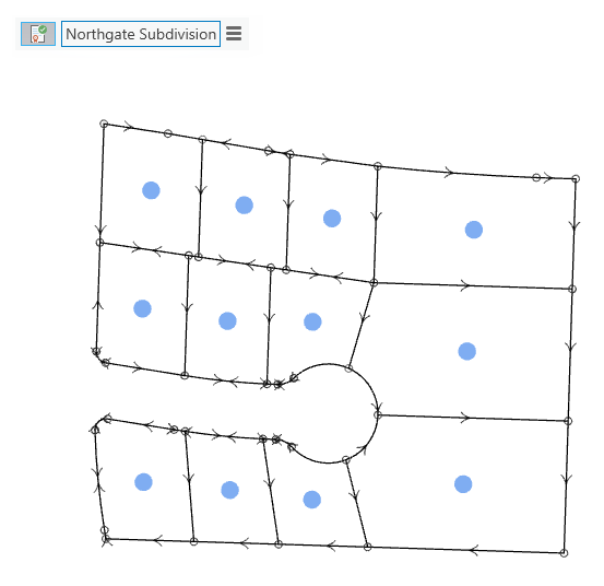

    Las líneas copiadas se agregarán como líneas nuevas a la clase de entidad de línea de parcela del tipo de parcela. Se generarán automáticamente valores de inicialización de parcelas para bucles cerrados de líneas.
    Valores de inicialización de parcelas
    Los valores de inicialización de parcelas se crean automáticamente para bucles de líneas cerrados al utilizar la herramienta Copiar líneas a.
