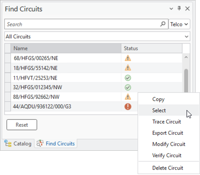

Panel Buscar circuitos
Es posible acceder a un menú contextual haciendo clic con el botón derecho en algún circuito de la vista de cuadrícula del panel Buscar circuitos. Este menú proporciona acceso a varias operaciones para el circuito, como trazado, exportación, verificación y eliminación. Algunas opciones como Exportar circuito y Verificar circuito se pueden utilizar cno una selección de varios circuitos.

  6. Si lo desea, haga clic con el botón derecho en un circuito de la lista para acceder al menú contextual y realizar tareas de administración del circuito.
    Entre estas tareas se incluyen las siguientes:
    • Copiar : copia el nombre del circuito al portapapeles para pegarlo en otro lugar.
    • Seleccionar : selecciona el registro del circuito especificado en la tabla Circuito. También se seleccionan los registros asociados de la tabla Sección de circuito y Subcircuito (cuando corresponda).
    • Trazar circuito : realiza un trazado de circuito para visualizar el circuito en el mapa.
      Nota:
      Cuando se realiza un trazado de circuito en el panel Buscar circuitos, las entidades devueltas por el trazado pueden diferir del mismo trazado realizado con la herramienta Trazado. Esto se debe a que los trazados ejecutados desde el panel incluyen contenedores en el resultado para facilitar la visualización de circuitos compuestos por objetos no espaciales en el mapa.
    • Exportar circuito : abre la herramienta Exportar circuitos con los detalles del circuito seleccionado previamente rellenados. Puede seleccionar varios circuitos para exportarlos desde la cuadrícula manteniendo pulsada la tecla Ctrl o Mayús para realizar una selección múltiple y, a continuación, haciendo clic con el botón derecho del ratón en la opción del menú contextual.
    • Modificar circuito : abre el panel Modificar circuito para permitir realizar cambios en el circuito, en secciones del circuito o en subcircuitos.
    • Verificar circuito : verifica un circuito sin validar y actualiza el valor del atributo Status a Clean. Esta opción no está disponible cuando el estado del circuito es validado o no válido. Al verificar un único circuito desde el panel, no se utiliza el marco de geoprocesamiento. Puede verificar varios circuitos de la cuadrícula manteniendo pulsada la tecla Ctrl o Mayús para realizar una selección múltiple y, a continuación, haciendo clic con el botón derecho del ratón en la opción del menú contextual. Esto abrirá la herramienta Verificar circuitos con una lista delimitada por comas de los circuitos seleccionados, que ya estará rellenada para el parámetro Circuitos.
    • Eliminar circuito : elimina lógicamente el circuito de la red actualizando el valor del atributo Status a Deleted.

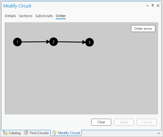

    La pestaña Secciones se utiliza para definir cómo se construye la sección, si se necesita inferencia de conectividad para atravesar la ruta de la sección y para especificar las ubicaciones de partida y parada de cada sección. La pestaña Orden se utiliza para definir el orden de las secciones.
    Más información sobre cómo configurar el orden de las secciones

  1. Haga clic en la pestaña Red de servicios.
  2. En el grupo Circuitos de telecomunicaciones, haga clic en Buscar circuitos .
    Aparece el panel Buscar circuitos.
  3. Haga clic con el botón derecho en uno de los circuitos que aparecen en la cuadrícula para mostrar el menú contextual y haga clic en Modificar circuito.
    Aparece el panel Modificar circuito con la pestaña Detalles activa y rellenada con detalles del circuito seleccionado.

Configurar el orden de las secciones
En la tabla Circuito, el campo de atributo Section order almacena el gráfico de conectividad lógica entre las secciones de un circuito. Los paneles Crear circuito y Modificar circuito le permiten modelar gráficamente el orden de las secciones de un circuito utilizando cruces para representar las secciones del circuito y ejes para representar la adyacencia dirigida de las secciones.
El circuito ilustrado en la imagen siguiente se ha modelado con tres secciones (1, 2 y 3) y se ha modificado para representar la sección 1 conectada a la sección 2, y la sección 2 conectada a la sección 3.
La pestaña Orden del panel Modificar circuito representa el orden de las secciones de un circuito
El orden parcial de las secciones se almacena como una cadena JSON en el campo de atributo Section order. Por ejemplo, el orden de las secciones del circuito de la imagen anterior se representaría como {“1”:[2],“2”:[3],“3”:[]}.
Para configurar el orden de las secciones de un circuito seccionado en el panel Crear circuito o Modificar circuito, siga estos pasos:
  1. En el panel Crear circuito o Modificar circuito, en un circuito con varias secciones, haga clic en la pestaña Orden.
    Cada sección del circuito se representa mediante un cruce numerado, que se corresponde con las secciones definidas en la pestaña Secciones.
  2. Si lo desea, utilice la pestaña Secciones para realizar un trazado de ruta y visualizar la sección en el mapa haciendo clic en la sección y en el botón Seleccionar .
  3. En la pestaña Orden, haga clic en el botón de flecha de Orden y utilice el puntero de punto de mira para seleccionar los cruces de sección de origen y destino para especificar la conectividad entre dos secciones.
    Se crea una flecha de orden para mostrar la conectividad dirigida entre las secciones.
  4. Opcionalmente, utilice el botón de flecha de Orden para especificar el orden de las demás secciones del circuito.
  5. Si lo desea, en la pestaña Orden, haga clic derecho en la flecha de orden y haga clic en Eliminar para eliminar el orden entre dos secciones.
    Para eliminar todos los órdenes de un circuito, haga clic en el botón Borrar.
  6. Haz clic en el botón Aplicar.
El circuito se crea o modifica con el orden de las secciones especificado.
