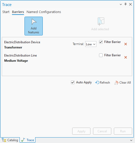

En el panel Trazado, hay tres pestañas para especificar los puntos de partida, los puntos de parada y las barreras que servirán como ubicaciones de trazado. Puede usar la opción Agregar entidades para seleccionar manualmente entidades de red de su mapa, pero también puede hacer clic en la opción Agregar seleccionados para configurar entidades de red preseleccionadas en un mapa o una tabla de atributos como ubicaciones de trazado. Los puntos de partida, los puntos de parada y las barreras utilizan respectivamente la clase de entidad UN_Temp_Starting_Points, UN_Temp_Stopping_Points o UN_Temp_Barriers para almacenar estas entidades en la geodatabase predeterminada del proyecto.
Panel Trazado con la pestaña Barreras activa

Las entidades se agregan al panel Trazado y están listas para utilizarse en un trazado. En la pestaña Barreras, se muestra una casilla de verificación Barrera de filtro para cada barrera. Marque esta casilla si desea que la barrera sirva como barrera de filtro. Para obtener más información, consulte Barreras de entidades.

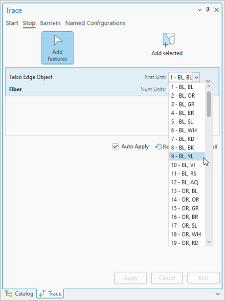

    Cuando se define una ubicación de rastreo en un objeto agrupado en una red de dominio de telecomunicaciones con identificadores de unidad (Id. de unidad, uniddes), todas las unidades disponibles para ser rastreadas se cargan en el panel Trazado. Puede cambiar los valores de Primera unidad y Última unidad para restringir las unidades a las que se aplica la ubicación. Cuando se ha aplicado un esquema de color al objeto de borde, este se muestra en una lista desplegable al seleccionar el valor de la Primera unidad.
    Definición de un punto de parada en un objeto de eje agrupado con un esquema de color aplicado en una red de dominio de telecomunicaciones donde la primera unidad es la unidad 4, que indica una fibra amarilla dentro de un tubo de zona de influencia azul

  • En la pestaña Barreras, se muestra una casilla de verificación opcional Barrera de filtro para cada barrera. Marque esta casilla si desea que la barrera sirva como barrera de filtro. Para obtener más información, consulte Barreras de entidades.

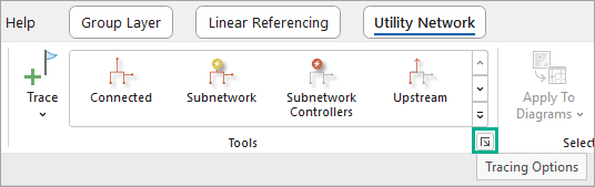

Las opciones de seguimiento permiten controlar cómo se agregan las ubicaciones de seguimiento al panel Trazado. Puede modificar estas opciones en la pestaña Seguimiento del cuadro de diálogo Opciones de red. Para acceder a estas opciones, haga clic en el selector del cuadro de diálogo Opciones de trazado de la pestaña Red de servicios en la parte inferior derecha del grupo Herramientas. El cuadro de diálogo Opciones de red aparece con la pestaña Seguimiento activa.
Opciones de trazado
El parámetro Número máximo de puntos de partida y barreras que agregar a la vez especifica el número de ubicaciones de seguimiento que se pueden crear a la vez sin que aparezca un mensaje. El ajuste predeterminado es 10. Si se seleccionan más ubicaciones en el mapa o se agregan de una selección al panel Trazado, se muestra un cuadro de diálogo para confirmar si se desea continuar con el número de ubicaciones de seguimiento seleccionadas.
